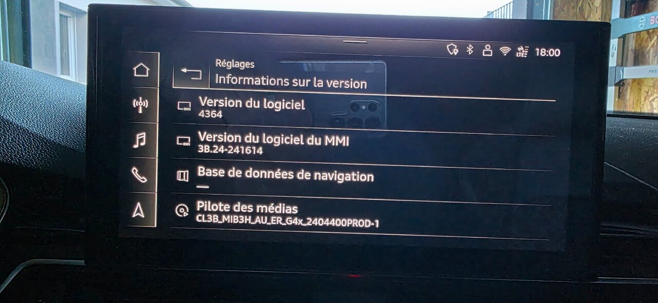

J'ai une A5 Sportback 40tdi de 2021 avec MIB3 High et j'ai dernièrement rencontré des soucis avec la navigation, apparemment une mise à jour qui ne se serait pas installé correctement. J'ai donc téléchargé la mise à jour sur le site MyAudi, j'ai créée une clé USB et installé la M.A.J.  suivant les recommandations du site, malheureusement celle-ci a rencontré une erreur et depuis, plus de navigation. J'ai tenté de retélécharger la mise à jour, essayé une autre clé USB mais rien, j'ai un message "la mise à jour a rencontré une erreur" à chaque tentative. La version logiciel est la 4364, donc pas d'accès au menu ingénieur, quelqu'un a-t-il une solution ?
En vous remerciant d'avance
