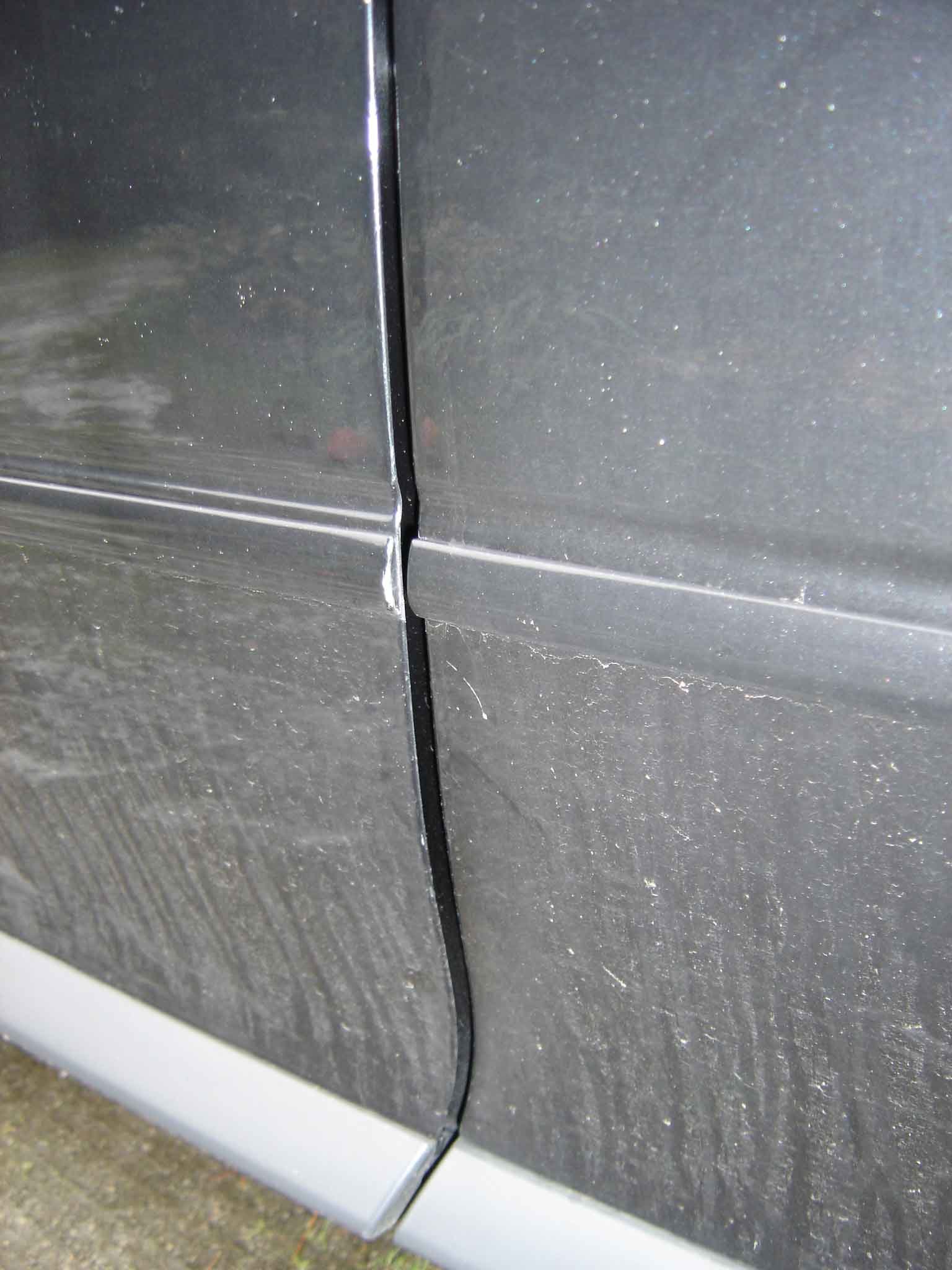

je par de lyon pour rejoindre mes parents a st etienne, dés que j arrive labas je prend de belle photo de ma portiere pour vous montrer. Ensuite j ai rendez vous mardi chez le concessionnaire que mes parents connaisse bien comme sa je pourrai etre fixé sur l origine de se problem. je vous tiendrai au courant en tou cas merci a tous de m avoir rassurré pour certain et fait flipper pour d autre smile.gif
donc voila une photo
[attachmentid=14558]
par contre en prenant la photo je vien de m apercevoir que la lumiere sur le flanc de la porte rest allumé.
ne faite pas attention ma voiture est un peu sale je m occuperai de la bichonner dans la semaine because je suis en vacance.
Cà ressemble beaucoup à une porte mal réglée !
Joyeux Noël et ne t'inquiète pas trop !

Cà peut aussi se dérégler à l'usage voire venir d'un réglage mal fait !

bon j etait trop impatient donc je l ai emmené aujourdhui chez un carrossier volkswagen, il ma dit que c etait simplement un reglage mais qu il avait pas le temps parce que apparement c est assez chiant a faire donc j ai rdv demain matin 9h00 pour faire le reglage. je vous tiendrai au courant mais rien de grave a priori j aurais le mot finale demain matin je vous tien informé.
désolé pour le retard mais grosse journée aujourdhuit donc bilan de mon passage au carossier.
d ailleur la carrosserie ravon a firminy sont super sympa et pas cher smile.gif
donc il ont pris mon vehicule pour effectuer un reglage de la porte, qu ils ont tres bien effectuée suis content:)
par contre ils ont decouvert que tout le coté droit avai été repeint et la portier gauche aussi (celle qui etai mal réglé en l occurence) donc je leur ai demandé pourquoi y avait il eu de la carrosserie donc ils ont mis la voiture sur le pont et la suis passé dessous avec le chef d atelier, le chef de concession, et 2 autres carrossier (lol ils etaient tous sous ma tit S3) et donc muni de baladeuse ils ont regardé les longerons et je sais plus quoi d autre enfin bref au bout de 15minute d expertise ils ont tous dit la meme chose etat irreprochable jamais accidenté, jamais retouché tout est d usine, ne vous inquietez pas la voiture est saine.
ensuite un petit coup de telephone a la concession audi d ou provien la voiture qui ma expliqué que le vehicule etai une voiture de direction qui a été vendu au bout de 1650Km a la personne a qui je l est acheté. Et qu il avait repeint le coté droit et la portiere parce que elles avaient été rayé. ensuite coup de tel a mon vendeur qui n etait pas au courant et qu il n avai pas vu le decalage de la portiere car c etait la voiture de sa femme. bref au final je suis rassuré mon probleme est réglé.
J allai oublié la peinture qui a été refaite date de janvier 2003 et on ne voi vrement pas qu elle a été repeinte sauf en etant tres trespres on voit quelques leger grains mains infime. d apres mon carrossier c est une tres bonne intervention qui a été effectué smile.gif
