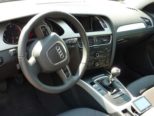

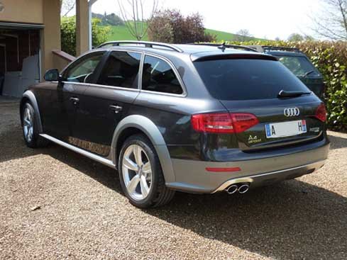

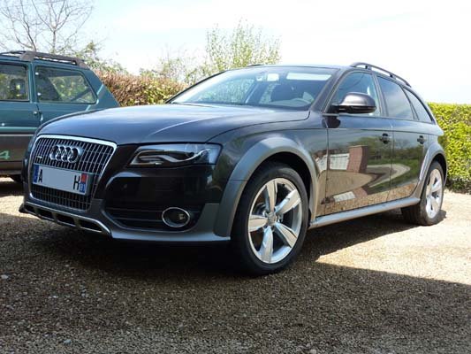

Chose promise ...... Voilà ( enfin :blush: ) des photos de ma voiture ! Les seules choses un peu particulières sont les vitres sur-teintées ( option ) et le support pour le GPS (Tomtom 750 avec alertes coyotte ). Pour rappel, c'est un 170 cv avec quelques options classiques ( jantes, volant, adaptateur Bluetooth Rsap, xénon, phares auto ...... ) J'ai abandonné les GPS intégrés à cause des alertes radar .... et du rapport qualité/prix: la mise à jour coute plus cher que l'appareil mobile complet. Si vous avez besoin de détails, n'hésitez pas ! :coucou: Ps.:Je ne suis pas arrivé à insérer des images de meilleure qualité :rolleyes: ( max 250 Ko en tout !) et je n'ai pas trouvé le tuto alors si vous voulez de meilleures photos, merci de m'expliquer comment faire !
