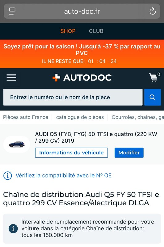

J’ai finalement pas pu aller en cc mais j’ai trouvé l’info sur auto doc - c’est une chaîne ! Donc le « futur » remplacement sera bien après la revente du véhicule … 😆 !!
Puisqu'on en est aux lectures malsaines, de mon côté j'ai lu que la chaîne de distribution n'est présente qu'à partir du 55 tfsi....
Tout ça pour dire la confiance aveugle que je porte au sérieux d'Autodoc :AP-Smiles_5:

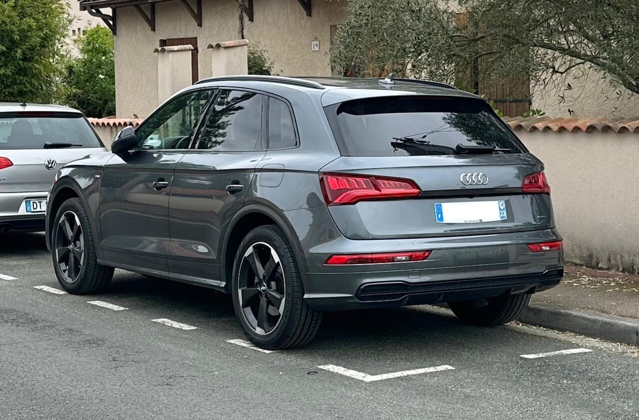

Merci à tous - cette petite économie m'a permis de changer mes roues et de passer du 20 au 21 pouces !
ça change tellement l'aspect de la voiture !!!!

Sympa en 21 ,ca rempli bien le passage de roue
