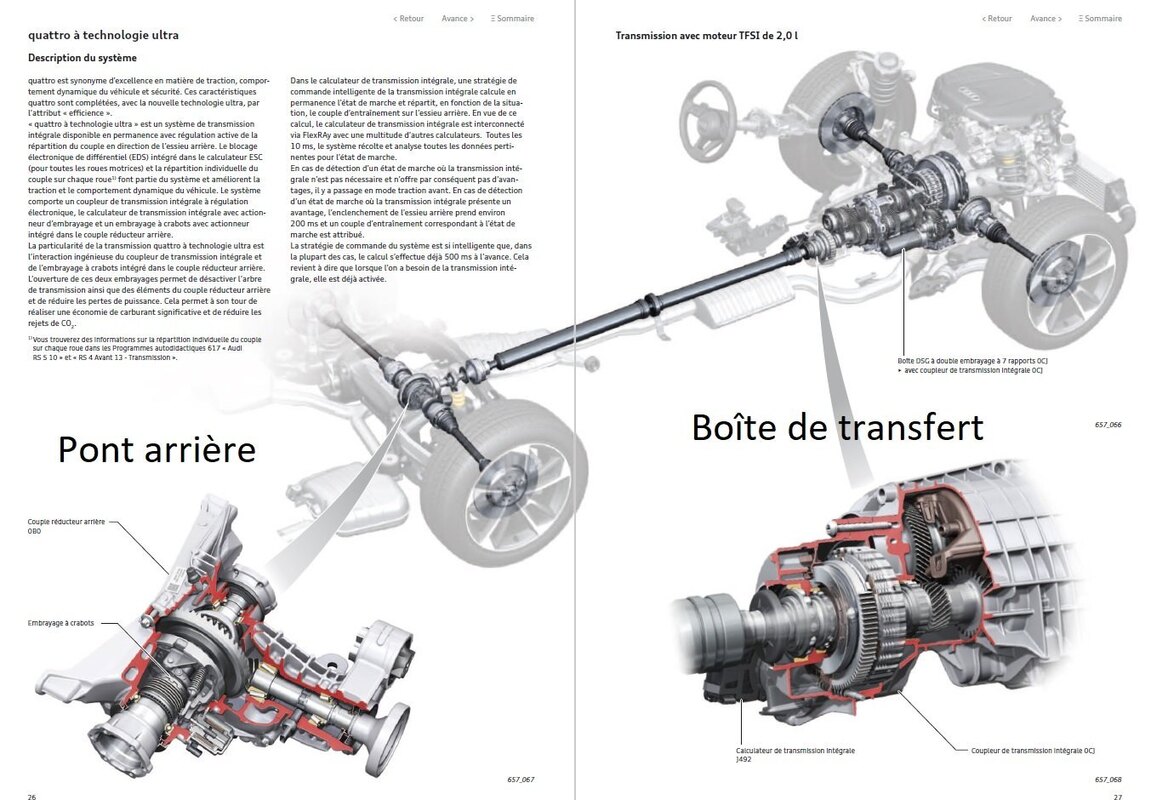

  1. Bonsoir EliasMH, si il y a seulement le pont arrière qui a été vidangé, il faudrait également tenter une vidange de la boite de transfert : il y a un TSB américain qui cible ce composant sur ce type de problème : MC-10172996-0001.pdf

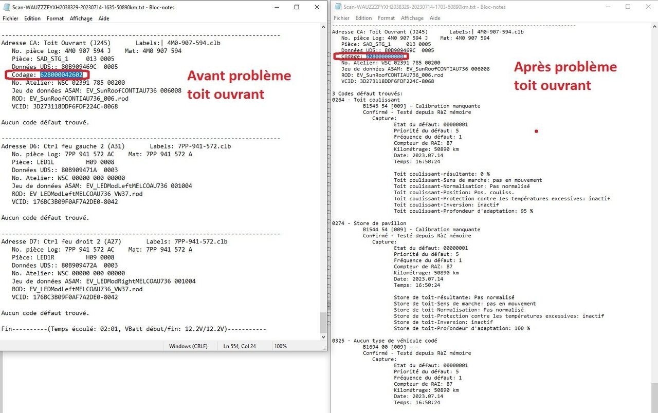

  3. Bonjour Hadranton31 Je ne sais pas si cela va t'aider, mais j'ai eu un problème similaire l'année dernière sur mon toit ouvrant de mon Q5 FY : J'avais sauvegardé les adaptations de l'ensemble des calculateurs du système avec VCDS, après quoi le toit ouvrant et le pare-soleil ne s'ouvraient plus qu'à 20 % du maxi ! J'ai résolu le problème en remettant le codage qui avait sauté sur le calculateur du toit ouvrant : 628000000000 => 628000042602 J'ai également découvert que ce n'est pas VCDS qui créé ce problème, mais bien un bug dans le logiciel Audi, car lorsqu'une sauvegarde complète est réalisée avec un autre outil (ODBeleven par exemple), cela engendre le même problème.
