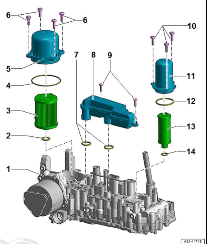

Bonjour à tous, Je suis étonné par l’entretien préconisé par Audi sur les boites 0CJ qui comprennent une crépine et 2 filtres situés à l’intérieur de la boîte, sur le haut de la mecatronique. Est ce que l’un d’entres vous a déjà remplacé ou fait remplacer ces filtres? Merci d’avance !

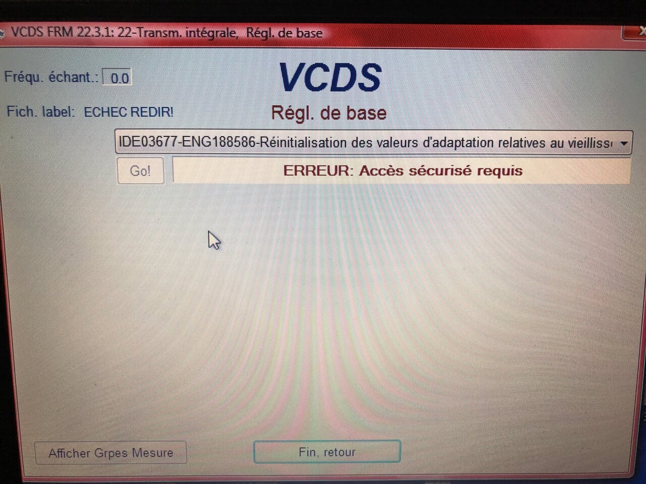

Bon visiblement cela nécessite un accès concession… pas accessible avec mon vagcom…. Si quelqu’un trouve une solution à cela, je suis preneur ! -

Bonjour, Je comptais m’attaquer à cette question demain avec le vagcom. Connais tu par hasard le « chemin » à suivre pour remettre ce paramètre à zéro ? Merci -

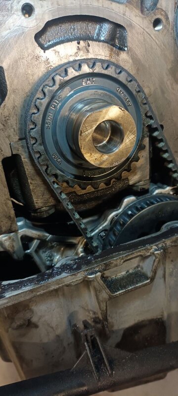

De mon humble expérience chez Audi, il suivent un plan d’entretien sur facturée sans ambition sur la longévité des véhicules. J’ai déjà connu cela avec les fameuse « huile à vie » de boîte BMW (je vie a quelques km de la frontière Allemande où ces boites sont vidangées entre 80 et le 120 mkm). J’ai personnellement remplacé la courroie de distribution ET la courroie de pompe à huile Qui pour la courroie de distribution n’est prévue qu’à 210mkm et pour la seconde n’est pas absolument pas prévue (une courroie à vie!) Bref, pour revenir à ta question, je pense que si tu demandes très explicitement le replacement en demandant très précisément ce que tu veux ils le feront, mais alors sous garantie… c’est peut-être légèrement trop ambitieux
