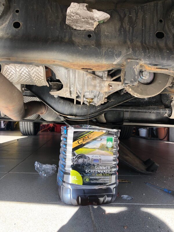

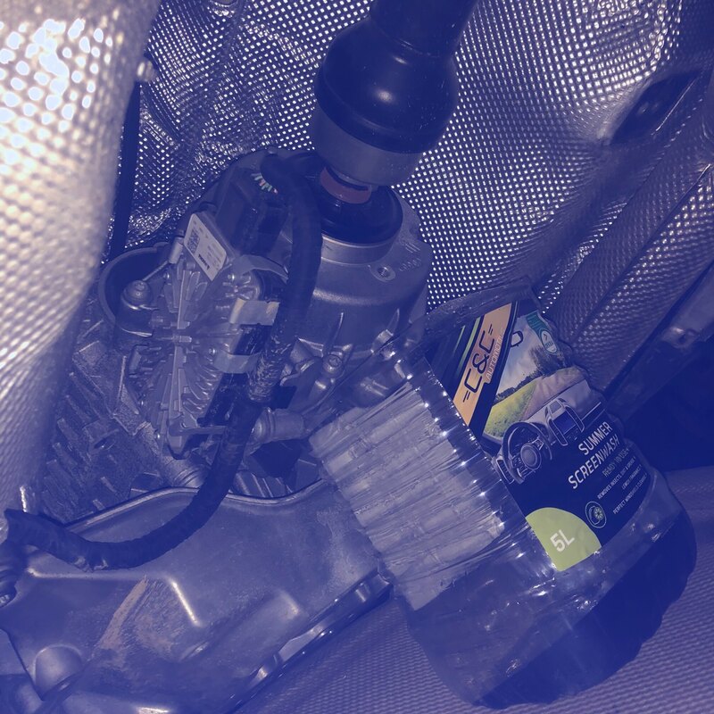

Bonjour, J’ai rentré tout le bidon d’un litre à l’arrière jusqu’à obtenir le débordement, lorsque c’est sortie goutte par goutte, j’ai remis le bouchon. Pour la boîte de transfert, j’ai rentré 200ml avant d’obtenir le débordement, c’est le volume qui était sortie par l’orifice de vidange. Dans les 2 cas, vous remplissez jusqu’a débordement, véhicule à plat et vous refermez quand c’est à niveau de l’orifice, vous ne pouvez pas vous tromper. Merci -

Bonjour à tous! J’ai enfin trouvé la source de ce problème! Après avoir vidange le pont arrière avec l’huile référence VAG G060190A2 (huile pâteuse et noire a 130 000km) J’ai « gagné » quelques milliers de kilomètres, mais sans avoir quelque chose de parfait…. Du coup j’ai refait une seconde vidange du pont arrière (très simple à réaliser, les vis conique s’ouvrent avec une clé 6 pans et le filetage est couvert de pâte à joint que vous pouvez réutiliser, car je n’ai pas trouvé la référence VAG) Suivi de la vidange de la boîte de transfert (en sortie de boîte de vitesse, couplée à l’arbre de transmission arrière, huile référence VAG G055515A2 et bouchon de vidange N90281802) et là…. Comme neuve!!! Donc, arrêtez de chercher des usures de pneus, des jantes voilées, des boites hs… une centaine d’euros d’huile et l’affaire est bouclée -
