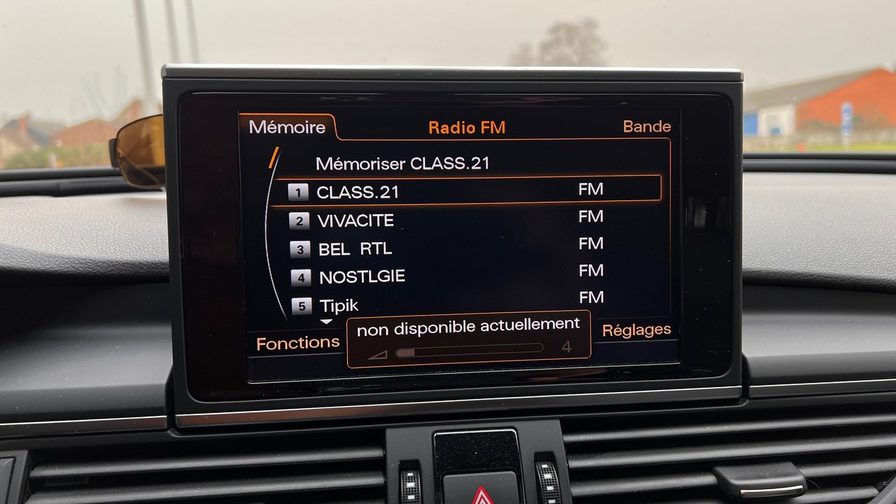

Depuis une semaine, j'ai un soucis avec ma radio principalement et le MMI en général.
Cela à commancé après +/- 2 heures de route. Stop pour la pose café et quand j'ai redémarré la voiture: plus de radio.
Je tourne le bouton de volume sur la console centrale et l'écran indique: "NON DISPONIBLE ACTUELLEMENT" . Donc, plus de radio. Je teste les autres média (juckbox, carte SD, CD, BT), tous fonctionnent mais avec une coupure d'acces toutes les 25 secondes IMG_E7590.thumb.JPG.a94bed06b3bee36450f6c4609e949040.JPG

Le jour d'après, je remets la voiture en route et tout refonctionne pendant 10 minutes, radio y compris, puis rebelotte, mêmes symptômes.

Pendant la période ou le MMI se coupe toutes les 25 secondes, ça coupe autant le GPS que les autres média et bluetooth et indique le rechargement du média en cours.
