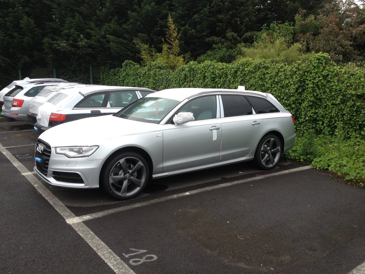

  5. Pseudo : Jean-Marie D Prénom : Jean-Marie Age : 55 Localisation (Ville ou Département/Région ou Canton, évitez d'être précis) : Tournai (Belgique) Métier/Etudes : Responsable bureau d'étude, dessinateur Vos voitures actuelles : Audi A6 C7 Avant 2.0 TDI S-Line, Porsche 997.2 4S Vos anciennes autos : Audi Q7, Audi A3 Sportback, BMW 520d, Mercedes 320CDI, ... Des passions : Automobile, aviation, dessin technique Comment avez vous connu ce forum ? En cherchant des infos concernant un problème avec mon A6 Pourquoi y êtes vous inscrit ? Pour y partager solutions et expériences Votre première impression ? Un peu compliqué à naviguer au début... Autres (texte libre)... : Merci pour l'acceuil ;-)
