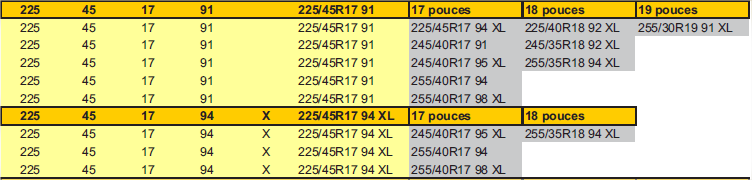

si ta monte d'origine est bonne, d'après le site de la TNPF ça donne ça :
tu ne serai pas en 225/55/17 plutôt ? et là ça deviendrait plus cohérant

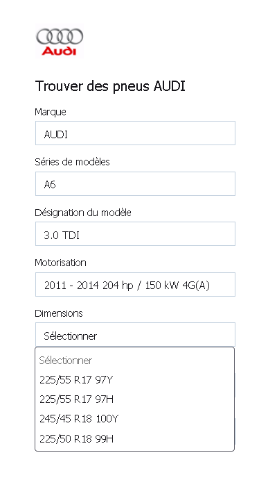

225/55/17 tu veux dire ?
https://www.largus.fr/fiche-technique/Audi/A6/Iv+C7/2012/Berline+4+Portes/30+V6+Tdi+204+Ambition+Luxe+Mto-1056009.html
parce qu'en 45, tu peux oublier la conversion en 20 !

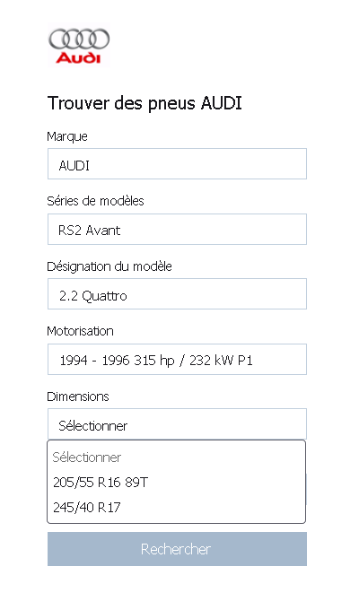

Ta dimension de 225/45/17 correspond à ce qu'on montait sur les Audi 80 B4 comme la RS2 !

J'ai trouvé ce tableau de correspondance, sur quoi dois-je  me baser ? Je suis perdu
225/40/20 non
255/35/20 oui
Suis les tableaux officiels et ne te base pas sur les équivalences fantaisistes, conserver le diamètre de roue ne fait pas tout !

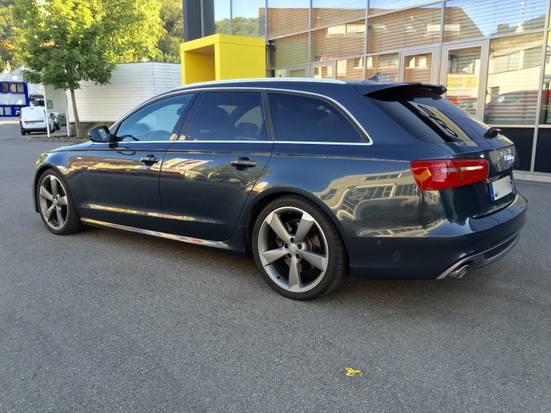

j'étais vraiment partie sur du 20 pouces,puis je suis tombé sur cette très belle A6 , Exactement la même que la mienne mais avec vitres teintées (qui est prévu pour bientôt) et surtout des jantes en 19 pouces, qui m'a foi, rend très bien.

Sur une RS2, 1600kg à vide et 2100 en poids total, l'indice de charge minimal, indiqué par Audi, était 89 donc...

Rien est fait encore, je n'est jamais vu d'A6 2012 avec ce genre de jantes, je ne suis pas sûr d'aimer,
Si vous avez des photos je suis preneur
