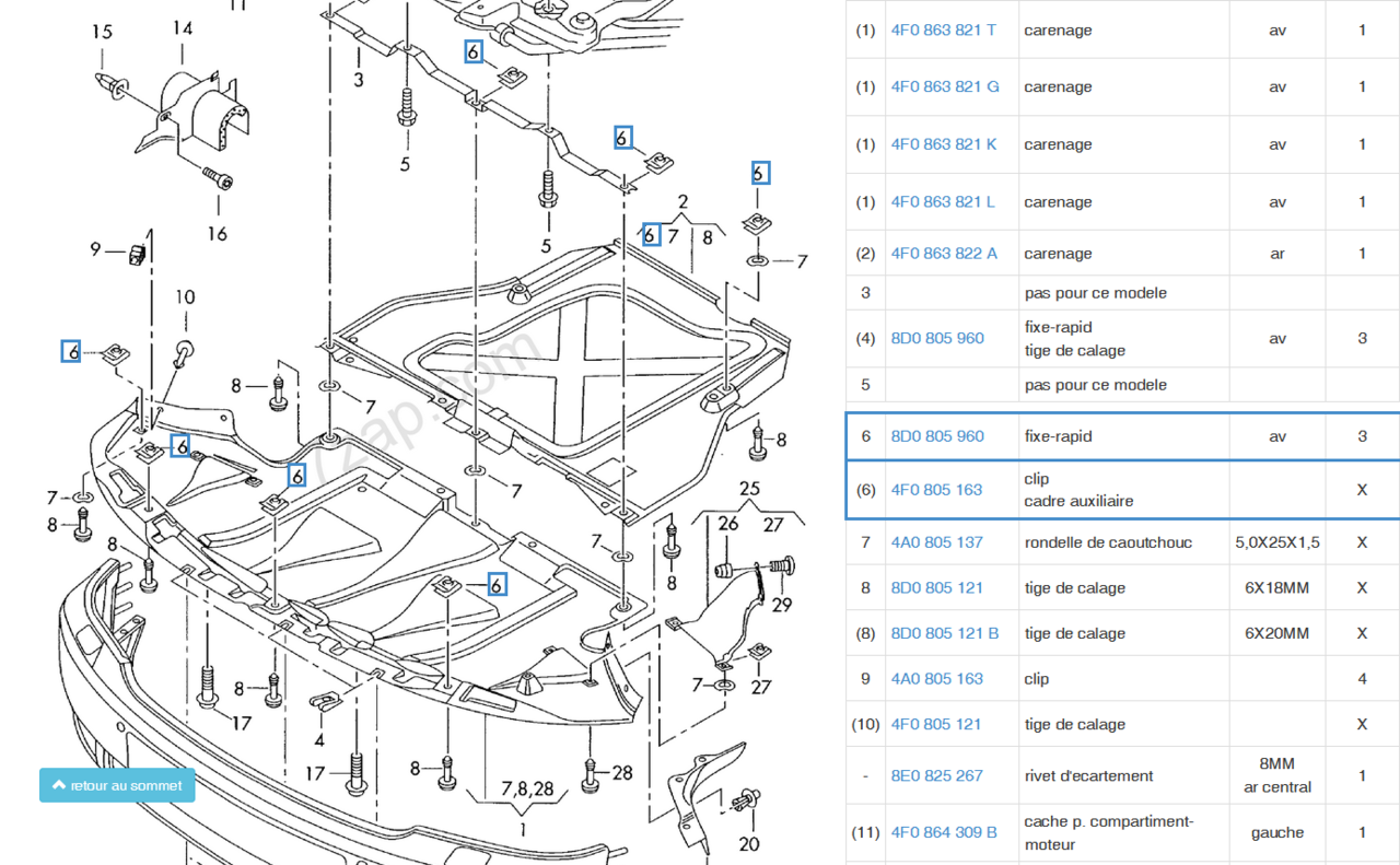

  Qui peut me renseigner sur la référence et sur le nom de " l'écrou prisonnier"entouré en jaune mais  pas la vis  ( je l'appel comme ça car je ne connait pas son appellation) qui se situe sur le berceau et qui tient le grand carter d'insonorisation  car je ne le trouve nulle part
Merci
Certains les appellent aussi clip anti encastrement,  mais ceux de ton lien ressemblent à ceux du par-choc avant et non ceux qui sont "fixés " sur le berceau!

Ont était sur l’appellation...  perso je les appellent ainsi. Les vis sont les mêmes que sur mon A5 (1/4 de tour) donc le clips idem.
Pas de panique ont va trouver ! ;)
Il y a 11 heures, remi_rco a dit :
Tu as regardé ça :
OUI je l'ai vu, et quand tu regardes bien  le n°4 ressemble au n° 6 c'est à dire une "pince" mais quand je démonte ce n'est pas la même chose! ou alors j'ai mal vu car je n'ai pas de pont(du moins pas assez large) pour la lever très haut  !comment fais-tu pour lever la tienne? as tu des rampes ?
