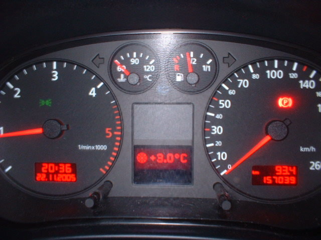

Mais alors qu'est ce qui s'affiche entre tes deux compteurs quand tu roules et que tu as les portes fermées ???
Sur mon A3 TDI 130 de 2001 j'avais l'affichage de la temperature exterieur a cet endroit. blink.gif

bah il y a un petit écran noir sans rien dedans... c'est vrai que ça fait fade
Entre le compte-tours et le compteur kilométrique.mais ton A3 ne serait-elle pas "allemande" par hasard?
392991[/snapback]
tu pourrais prendre une photo pour voir à quoi ça ressemble s'il te plait... bien.gif
si si elle est allemande ?? pourquoi ??
393257[/snapback]
Parce-qu'il se peut qu'elle ait des équipement en moins par rapport à son équivalent français... une Ambition allemande n'est pas forcément semblable à un Ambition française en terme d'équipement.
393342[/snapback]
[attachmentid=13237]
393452[/snapback]
héééé c'est trop fort... j'veux le même!!! tongue.gif moi ça fait fade... l'écran il est tout noir!!
