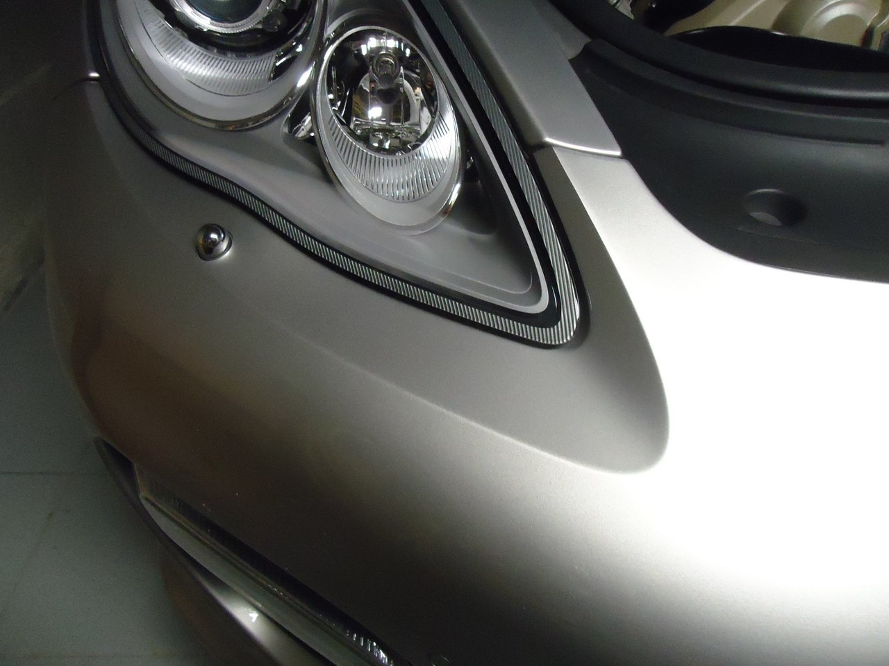

IMG_20210710_183121.thumb.jpg.8f025b16b199e91b29a1c7158c3499c3.jpgBonjour hier en rentrant d'une promenade en famille, je me suis aperçu que j'avais de la buée dans mes phares avant, cela est il  non normal ?
Avez vous le cas aussi ?
Pour moi cela a n'est pas normal 😳
Pour l'instant, je ne suis pas dans ce cas-là, je touche du bois.
Mais je pense que l'eau doit entrer quelque part.

J'ai contacté 2 concessions Audi et leurs réponses est c'est normal

Humidité dans le garage + température extérieure basse = condensation. Phénomène normal. Les optiques sont équipées d'évents d'aération qui aident à l'élimination de la buée sur la Panamera .
5mn après avoir roulé il n'y avait plus rien AP-Smiles_u1F60A.png...
Assez bizarre ton histoire d'évents d'aération, tous les phares que je connais sont fermés de manière étanche. En plus, mettre volontairement à l'air le phare ce serait faire condenser beaucoup d'eau à l'intérieur par temps froids car la glace du phare sera forcément plus froide que l'air provenant de l'intérieur de la baie moteur.
Aussi, vu que les phare étanches marchent très bien, je vois pas pourquoi sur les voitures modernes haut de gamme on se mettrait a s'amuser à "aéré" les phare avec les inconvénients que ça apporte... c'est quoi le gain ?
Ca existe sur d'autres marques, chez Bmw il y a le même problème de buée sur les feux quand il pleut pendant longtemps, même sur les modèles récents.
Et si tu laisse se former de la buée dans les phares, comment tu fais pour pas que ça finisse par laisser des traces ???
Je ne fais rien c'est ça le pire
et les feux sont nickel AP-Smiles_u1F61C.png , une histoire d'extraction que je ne maitrise pas ...
