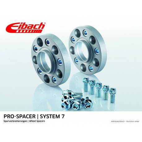

J'envisage de mettre des cales de jantes sur mon Allroad A6 C7 4G de 2014 - 313cv
Je suis en monte d'origine 8,5x20 ET 45 (Je crois)
Ma question :
Je souhaiterais mettre des cales de 20mm avant/arrière.
Comme ceux ci-dessous
Mais je ne suis pas sûr que cela passe.
Donc je suis à la recherche d'info et de conseille à ce sujet
Quelqu'un a t'il déjà fait ce montage.

Bon après avoir parcouru divers topic sur les elargisseur de voie,
Je pense après étude que je vais partir sur 20mm aux quatre coins, car si sur celle de "Ludo03" le 20mm passe, etant donné que moi c'est une Allroad j'ai les extensions en plus des ailes, donc un peu plus large (sauf erreur de ma part)
Donc si quelqu'un sur le site à un jeu de 4 cales (double vis) de 20mm à vendre, je pourrais être intéressé...

Si je mets des cales de jantes en 20mm, Je voudrais bien sûr garder mes écrous antivol sur les jantes ...
Donc je n'ai pas trop le choix je dois obligatoirement prendre des cales en double boulonnerie pour pouvoir remettre ma visserie ...!
Qu'en pensez-vous ?
A moins d'acheter des goujons antivols plus longs, tu n'auras pas le choix en effet…
De plus, vu l'épaisseur, il est plus raisonnable de partir sur de la double boulonnerie…
C'est ce que j'ai sur ma compétition…
Le rendu esthétique est top, c'est indéniable…
Après, beaucoup d'em*****s niveau entretien(projections de boue et de gravillons), et ça commence à faire de grosses épaisseurs pour n'envisager que de simples goujons plus longs…
Niveau sécurité, pour moi, la double boulonnerie est obligatoire…

Concernant le déport à avoir, tu peux faire la méthode inverse : tu prends un reglet ou un mètre en appui sur ta jante et tu regardes la distance entre cette derniere et ton flanc d'aile. Tu sauras de cette façon ce qu'il te faudra pour avoir le rendu que tu souhaites.
bonsoir
pour 20mm de déport supplémentaire ,les cales en double boulonnerie sont indispensables (sauf à choisir directement des jantes avec un déport adéquat, évidement)
en ce qui concerne le rendu final du déport de jante , je reviens à ce que je t'avais dit plus haut , et ce que te dis aussi TONIODU7666
il est sur que l'esthétique sera là , ainsi que les salissures des bas de caisse , comme le dit LUDO

Et voila c'est fait.
J'ai commandé et monté mes elargisseur (Eibach) et je suis vraiment content du résultat.
Pile poil à ras de l'aile...
 Le top, et pas trop salissant étant en bord de grande ville
Impeccable comme ça
