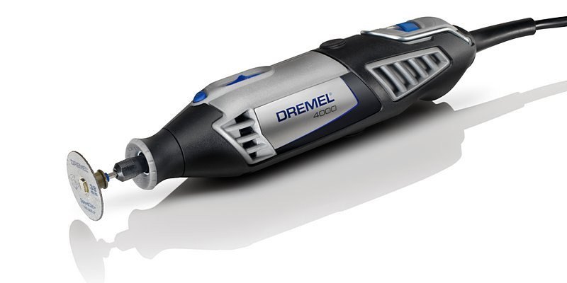

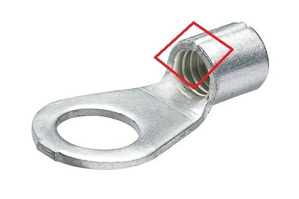

Perso, si une cosse est un peu oxydée au niveau de la compression du câble, je mets un coup de disqueuse Dremel au bout du fil et je met un rien de soudure, là tu as un contact électrique à 100% !!!
Tu fais juste une marque dans le métal un peu de biais, pour trouver du métal propre dans la cosse et dans le câble, et là en tenant le fil vers le haut, tu déposes une petit goûte de soudure qui va lier définitivement le métal de la cosse au métal du câble.

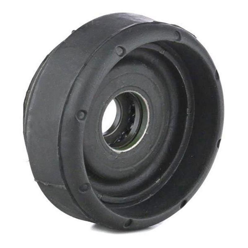

Pour nos Audi, le plus important est de remplacer la coupelle, c'est à dire la pièce qui vient en haut de la tige d'amortisseur et qui va dans s'appuyer contre le châssis, il y a un roulement dedans et le caoutchouc de ce silentbloc vieillit très très vite.
Le prix de cette pièce est tout petit, mais ça représente quand-même un certain boulot de le remplacer.

La pièce que tu vois à l'extérieur correspond à la 32, et la pièce noire et verte correspond à la 30, donc on devrait voir un creux entre la 32 et la 30, ce qui veut dire que ta coupelle est totalement explosée ou tassée.
