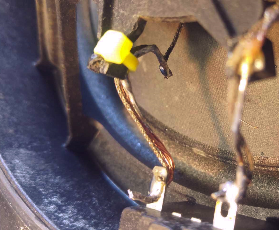

Après passage à la valise maison, 3 HP HS, défaut 05559, 0417, 0418 enfin peut importe ils ne fonctionnaient plus.
Le problème vient de la tresse de connexion de la membrane avec le connecteur. Elle s'oxyde ou se détériore je ne sais pour que raison au niveau du support en plastique qui sert de maintient
Après avoir dégager la tresse de liaison je ma suis aperçu quelle avait une couleur curieuse sur la zone de maintient du support en plastique.

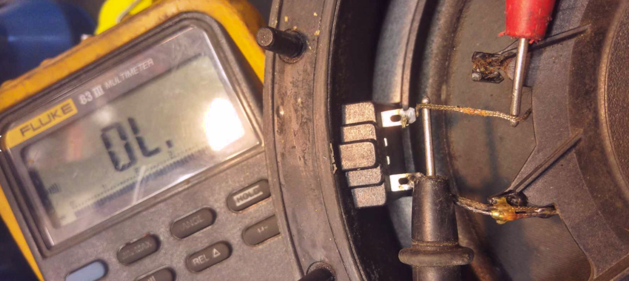

En effectuant une mesure de continuité sur la partie curieuse on s’aperçoit qu'on est coupé net ...pas de liaison
Pour réparer j'ai joué du fer à souder en doublant la tresse avec un fil multibrin dénudé ...voilà en espérant que ça servira ...
En revanche je ne sais pas si ça tiendra dans le temps mais en tout cas ça fonctionne nickel...et les 3 qui étaient en défaut.
Bises
J'ai mis un petit rilsan pour tenir le toutimage.thumb.png.5ed9cd26a6d9e0a532387514c44f0bdb.png
