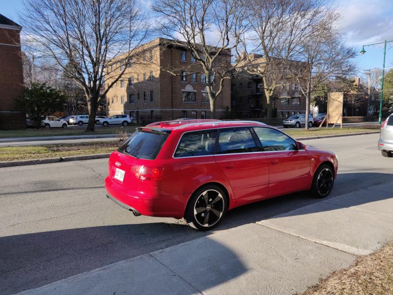

Bonjour à tous, je suis très heureux de pouvoir rejoindre ce forum et la famille Audi. Malheureusement pour ce premier post c'est un problème auquel je suis confronté mais j'espère bien dans le futur pouvoir poster des sujets plus positifs.
2020_04_12_04_58_13_IMG_20200411_180135.
Je suis un français au Quebec depuis un an et j'ai fais l'acquisition en mars dernier d'une Audi A4 B7 Quattro Avant 2.0T de 2006 avec 200 000km. Bon jusqu'ici malheureusement j'ai dû faire pas mal de frais (démarreur, fuite différentiel arrière, étriers de frein, thermostat) Sans compter que j'ai une fuite de liquide de refroidissement sur la durite rigide à l'arrière du moteur et sans doute un problème de calamine avec des ratés à froid. On ne peut pas dire que j'ai eu beaucoup de chances en achetant cette voiture. Néanmoins je l'aime bien tout de même et j'essaye de faire en sorte que les choses soient bien fait étant donné que c'est le daily de ma compagne et moi même.
