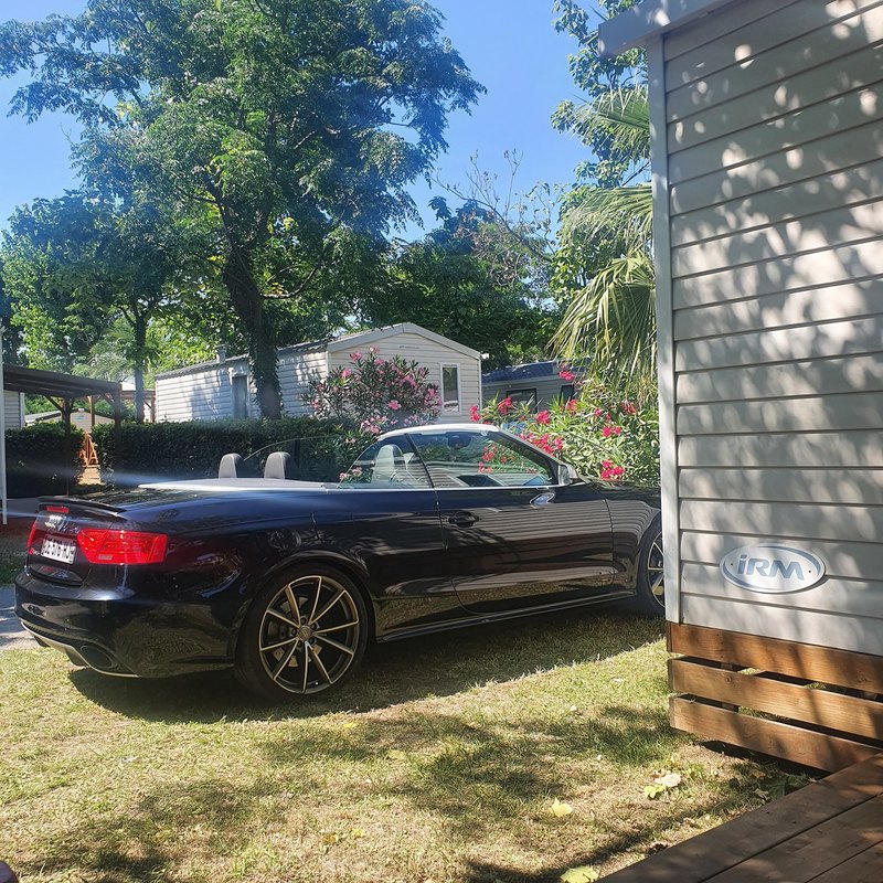

Bonjour à tous, je viens sur cette file vous présenter ma RS5 cab que je possède depuis bientôt 2 ans.
Grand lecteur de vos posts, admiratif de votre travail et de vos connaissances, je souhaite également partager les miennes sur cette auto que j'adore particulièrement.
Elle est de 2015, je suis la 2eme main, la 1ere main était le pdg des Leclercs de Caen et alentours, voiture donc de société.
Je l'ai acquise à 97000km, il est très compliqué d'en trouver en France avec un suivi limpide, et dans cette configuration, ces jantes etc.
J'en suis content, j'ai quand même lu certaines avaries sur cette file que je retrouve sur la mienne, nous pourrons en reparler.
Je l'ai passé en bioethanol il y a 3 mois pour informations.
Voilà pour un 1er pas, je vous y mets 1 ou 2 photos.

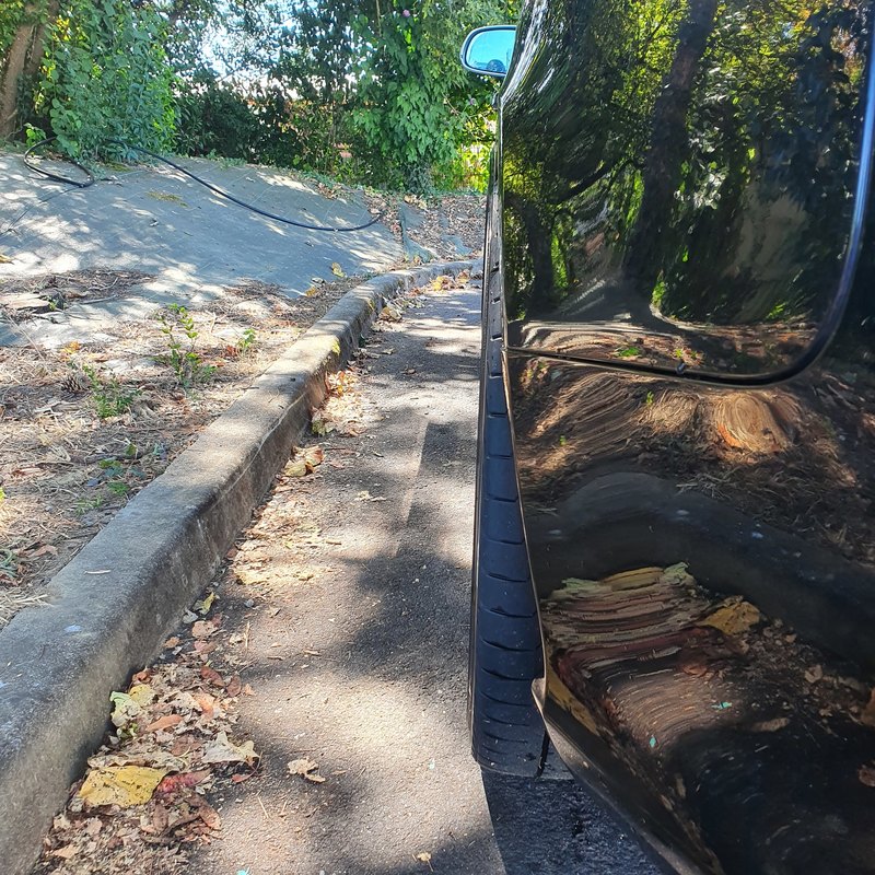

Ce matin le père Noël m'a déposé dans la boîte aux lettres mes elargisseurs de roue de 13mm.
Je les ai posé dans l'heure qui a suivi, le rendu est parfait et ça ne touche pas les ailes malgré un léger deport de 1 ou 2 mm.
Je vous post des photos ce soir
Vous les commandez ou ces fameuses cales ?
Oui je sais bien, mais c’etait par curiosité pour voir la qualité du produit, qui a été posé , c’est la jungle dans les extensions...
Si y avait que dans les extensions que c'était la jungle ça serait beau 😅
20h on attend toujours les photos...😜
Voilà les photos les amis.
Désolé pour l'heure je viens de rentrer.
Les cales ont été commandées sur le site artmotoren, cales de 13 mm
il y a 2 minutes, coudepoulet a dit :
C'est limite limite je trouve. 🤔
ah oui oui c'est limite mais je viens de faire 100km et honnêtement rien à dire c'est top
