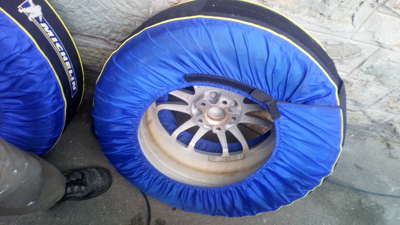

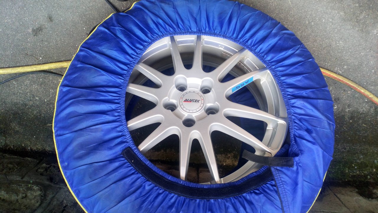

Je précise que je fais moi même le changement de mes roues et que la CC n'a donc pas son mot à dire sur mes choix. Par sécurité, j'irai jeter un coup d’œil sur l'une de mes jantes hiver (non OEM) pour vérifier son état (pas de fissure, cassure). Je les scrute toujours au démontage mais assez sommairement. Je vais d'ailleurs en profiter pour les nettoyer correctement au NHP :AP-Smiles_35:
Modifié par Christo90
Jantes hiver lavées et vérifiées avec attention :AP-Smiles_u1F9D0: Pas de fissures, cassures, juste un peu de corrosion de surface à l'intérieur de deux jantes. Tout est donc OK :AP-Smiles_20:
