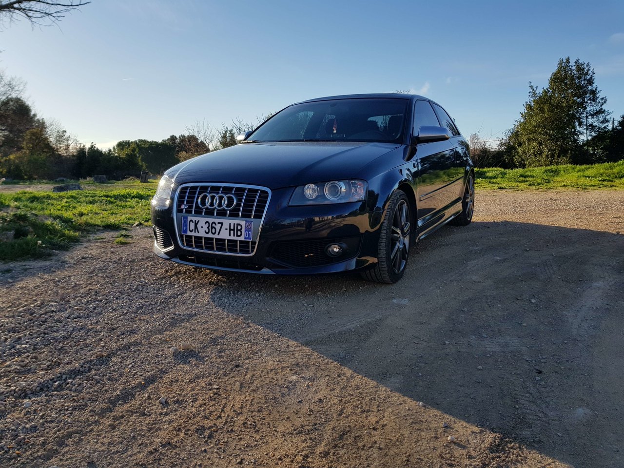

Bonjour à tous, voici ma nouvelle monture que j'ai eue il y a 1 mois à 135000 kms en remplacement de la 208 gti que j'ai fort appréciée.
Une Audi S3 boite manuelle bleu moro LZ5J stage 2+ avec ligne Cobra en 76mm, admission et reprog pour 356ch.
Volant méplat, Audi navigation plus, toit ouvrant, cuir intégral, régulateur de vitesse, Bose ...
Tout est quasi neuf dessus :
- Peinture carrosserie neuve
- Peinture jantes neuve
- Distribution neuve chez Audi du 10 mars (elle avait peu de kms mais + de 5 ans)
- Embrayage 15000 kms
- Disques avant / arrière percés et plaquettes neuves
- Pneus Bridgestone quasi neufs
- PCV valve neuve nouvelle génération que je viens d'installer
- Dump valve origine neuve nouvelle génération que je viens d'installer
- Cam follower haute pression neuf que je viens de remplacer (l'ancien était impec mais en prévention ...)
- Pompe basse pression neuve
- 4 amortisseurs Bilstein B14 en commande, ils arrivent fin avril.
Bref, rien n'a été épargné ...
Carnet complet + factures. Elle est restée 4 ans en Italie avec son premier propriétaire.
Aucune rouille.

Welcome à toi et à celle belle auto...
Le bleu est tellement foncé, que l'on a l'impression d'être face à une noire!
Ça doit pas être mal le cuir nappa, cela doit faire moins transpirer je pense.
Par contre 1000€ d'assurance?????
la vache ils ne t'ont pas loupé, même à 50%.
Merci, oui le bleu est vraiment très très foncé.

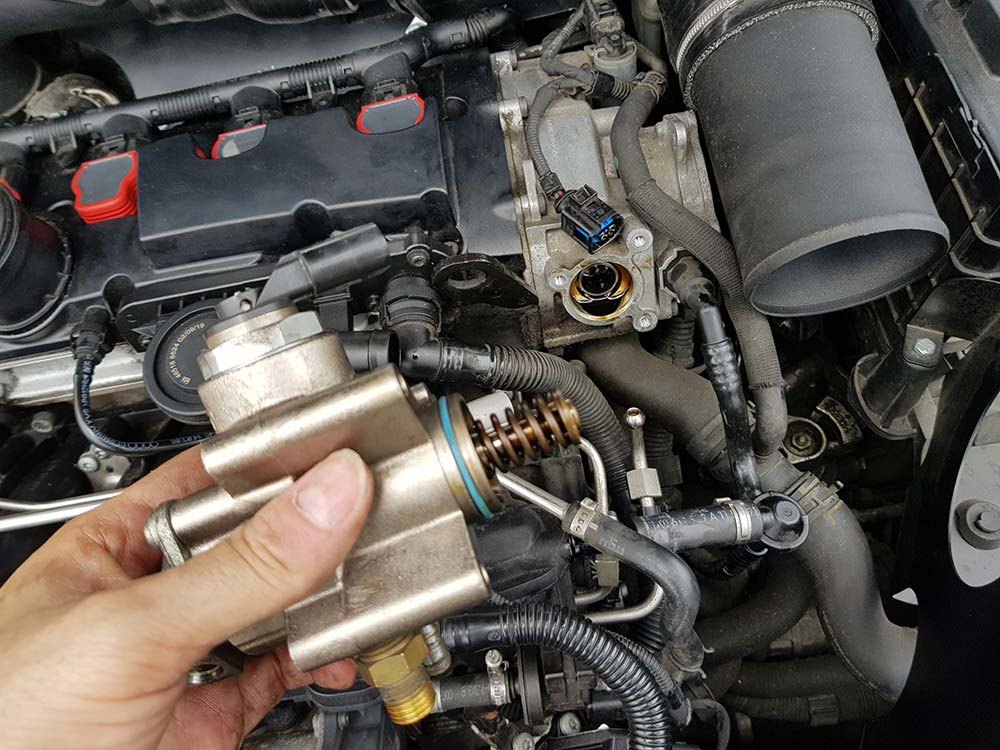

J'ai aussi parcouru ton topic sur tes coupures ; je pensais aussi au piston de la pompe, mais je vois qu'il a été changé.
Tu as des puits de science ici qui vont vraisemblablement te trouver ton soucis, ou du moins des pistes.
Merci beaucoup pour ta réponse précise :)
600€ en effet quasi moitié prix, impressionnant. Je vais me renseigner ailleurs qu'à la gmf ...
Concernant mon problème, je pense que des gens doivent avoir eu le même problème ici. Je vais en parralèle fouiller le forum :) on a le temps, on est tous enfermés :)

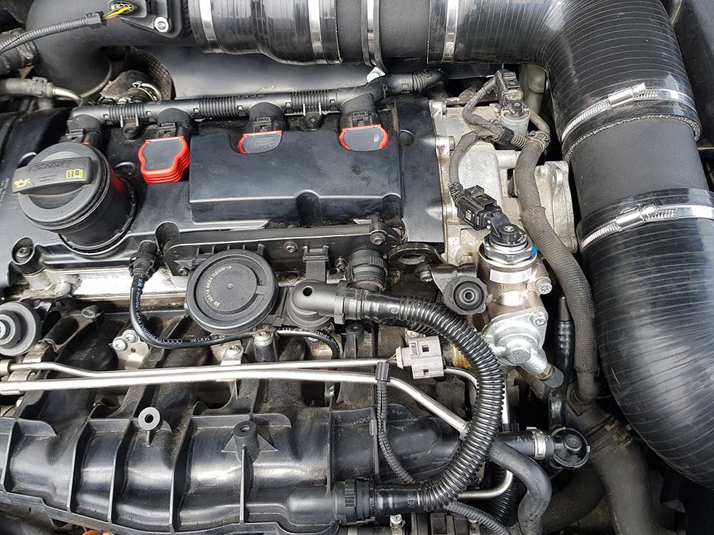

Quelques news de la bestiole :)
Elle a eu droit ces derniers jours à :
- Changement du filtre à essence, quelques résidus noirs.
- Nettoyage et contrôle de la pompe basse pression, quelques résidus noirs dans les tuyaux, filtre de pompe rien, impeccable.
- Réorientation de l'admission Ramair, pour un meilleur débit d'air. Pour la pluie ça ne craint pas, les gouttes seront sèches avant d'arriver au turbo ! lol (j'ai testé sur d'autres véhicules)
- Remise en place du cache moteur pour un meilleur aspect de ce moteur qui parait assez "bidouillé" sans son cache. Adaptation d'un pare chaleur supplémentaire sur le cache.
- Nettoyage complet et traitement des cuirs
- Commande d'un DVD navigation original plus récent (2018 contre 2007). J'ai un 2020 sur l'ordi mais après renseignement sur les copies gravées, je ne le mettrai pas, ça abîme la lentille et bloque le poste à court ou long terme.
- Déblocage de l'éjection du CD navigation sous VCDS.
- J'ai enlevé le module bluetooth de seconde monte, qui ne me servait à rien car trop peu pratique à enclencher et qui claquait dans la boite à gants. Install derrière le poste plus propre.
- Nettoyage et polish total de la carrosserie avec matériel et produits adéquats.
- Changement du tour de calandre chrome qui était cassé à un endroit par un tour chrome de audi A3 8p ...... mais ça n'est pas rentré, 0.5cm plus haut, fixations pas aux bons endroits. J'ai dû adapter le tout et redécouper, bref c'est temporaire en attendant une calandre S3 8p de 2007 (très dur à trouver)
- Changement du joint de l'échangeur vers le turbo.
Après quelques tests, la s3 est plus coupleuse à bas régime et ne donne quasi plus de micro coupures entre 3 et 4000 tours, il faut avoir l'oreille et s'y attendre pour les sentir.
Quelqu'un de lambda ne verrai rien. Je pense que c'est le nouveau filtre à essence et le nettoyage des tuyaux de la pompe basse pression qui fait qu'elle reçoit + d'essence et du coup fonctionne bien à 95%.

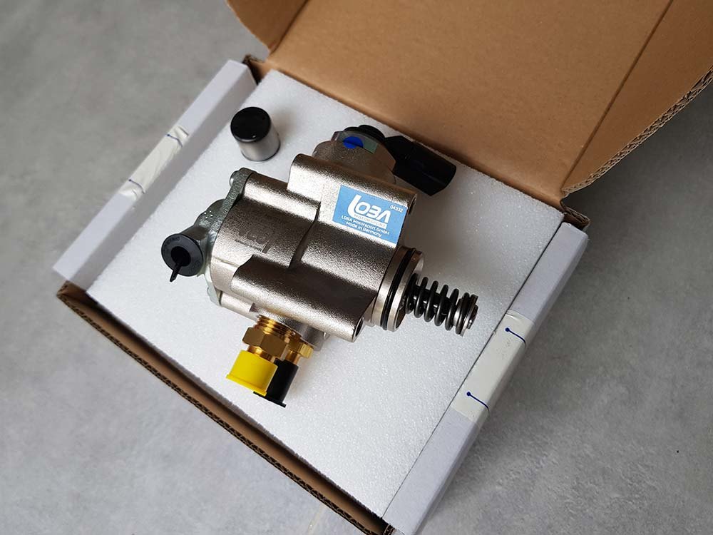

J'ai quand même commandé une pompe haute pression LOBA, avec son ressort mieux adapté, je l'ai préférée à un kit sur pompe d'origine qui force d'après moi un peu + sur la came et donc use bien plus vite anormalement le cam follower.
Je pense qu'après ça, il n'y aura plus aucune micro coupure entre 3000 et 4000 puisqu'elle aura l'essence qui lui manque actuellement d'après mes mesures.

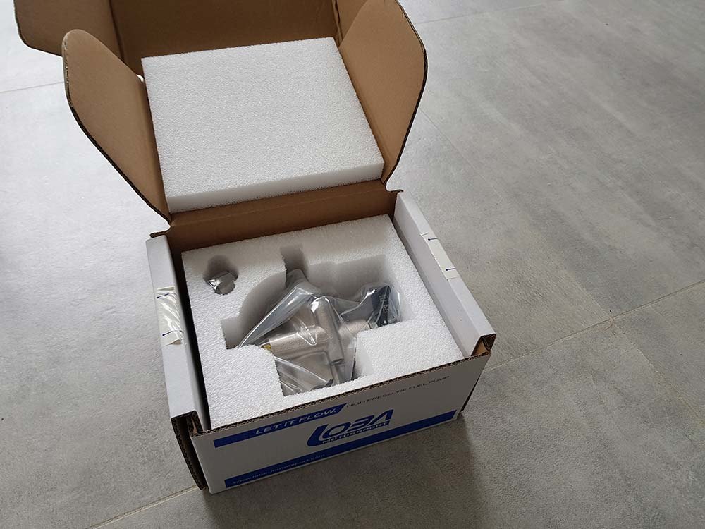

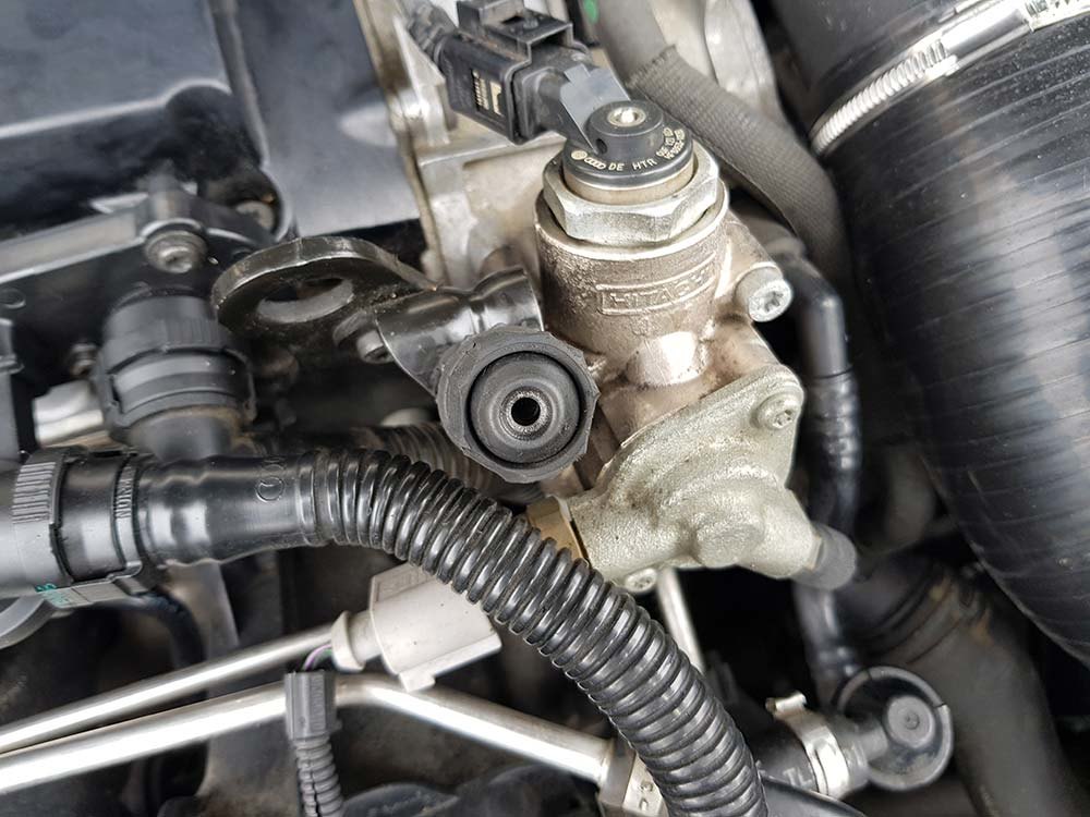

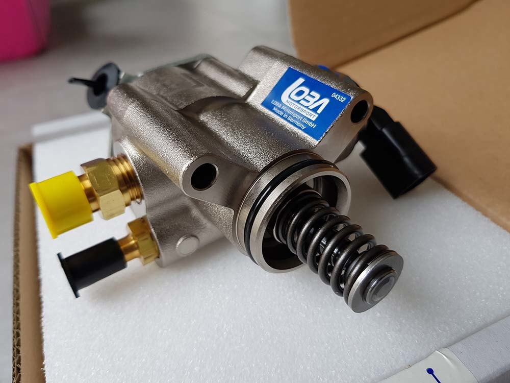

Hier réception de la pompe haute pression LOBA et montage dans la foulée.
J'en ai aussi profité pour lui faire une vidange Long Life avec filtre à huile et joint (sans douille de 36 ... impossible, je ne pensais pas que c'était aussi serré la cloche du filtre à huile, je m'étais dis "oooh avec une pince et un peu de technique de serrage tu y arriveras .... impossible. Donc direction magasin de bricolage, aucun centre auto n'en avait en stock près de chez moi).
Maintenant on verra bien si ça change quelque chose au niveau de la pression d'essence manquante, vu le prix de la pompe il y a intérêt !!
Sinon restera plus qu'à changer le capteur de pression.
J'irais tester tout à l'heure.
Modifié par autokisscool
Test à l'instant, même soucis. AUCUNE amélioration.
Je viens de commander le capteur de pression nouvelle version 06E 906 051K dans la foulée. Le mien est une révision E ... il y a eu des problèmes avec celui-ci.
A suivre ...
Rah desolé pour toi , c'est rageant d'espérer résoudre un probleme et de voir qu'on y est pas encore et que ca traine ...
Par contre tu aurais peut etre du commencer par le capteur non ...?
Bon courage
Tu a fait des logs avec un VCDS avant de changé la pompe à essence ?
Moi j'avais changer ma pompe à essence car avec ma gestion elle était trop faible mais c'était surtout visible sur les logs rien sur le ressenti de conduite ;)
il y a une heure, JulioDu26 a dit :
Bon courage
Si j'avais voulu économiser oui ... j'aurai dû commencer par le capteur.
Mais quand tu sais qu'avec un stage 2 ou 3 la pompe HP renforcée est essentielle sinon tu as un manque d'essence, autant commencer par changer la pompe et si le capteur va bien tu as économisé le prix du capteur.
Du coup pour faire les choses bien et ne pas avoir de risque de casse moteur par la suite, il fallait de toutes façons une pompe qui débite + de pression.

De toutes façons ....... il y a un problème de pression qui chute dans la rampe, à mi régime, au delà de 1 bar de pression turbo donc :
- Soit c'est la pompe HP (problème éliminé)
- Soit c'est le capteur G410 (en cours)
- Soit plus loin, la pompe à essence bouchée ou le filtre mais dans ce cas ça ne serait toujours pas bon après 5000 tours, au contraire. (pas besoin de pompe basse pression qui débite + à ce stade de prépa, et actuellement pompe basse pression également neuve d'après l'ex proprio, donc problème éliminé en théorie. Je dis en théorie, car imaginez si il a menti, il faudrait que je mesure ça au vcds, mais mon PC portable n'a plus de batterie ni d'adaptateur allume cigare)
Si jamais le capteur ne résout pas le problème ... il va me falloir de l'imagination pour remonter à un élément qui peut causer de cause à effet une chute de pression dans la rampe :AP-Smiles_u1F605:

Ton camfallower était dans quel état au démontage de ta pompe HP ?
Tu peux aussi avoir un problème sur ta pompe BP ;) Cas courant sur les 2L TFSI ;)
Avant tout faut investir dans une batterie pour ton ordi portable et faire des logs au VCDS ;)
Oui je crois que la batterie pour l'ordi portable je vais y avoir droit. J'en avais déjà acheté une qui a tenue .... 2 mois. Qualité chinoise pas chère, pfff.
Le camfollower était comme neuf, aucune usure ni sur le cylindre ni sur la tête. (je te parle du 1er changé car celui actuel que je viens de changer encore une fois puisqu'il était fourni avec la pompe, avait 500 kms)
