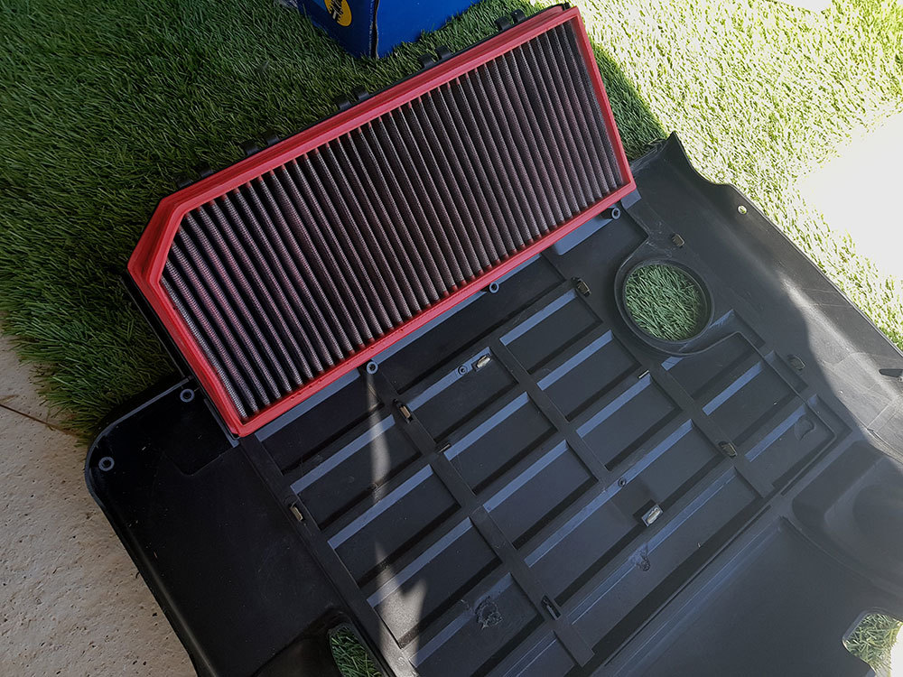

J'étais en vacances dans le Nord quand je vois à 15 kms de là, à vendre une boite à air d'origine avec écope, filtre et arrivée turbo pour 50€. JE FONCE ! C'était l'occasion de tester.

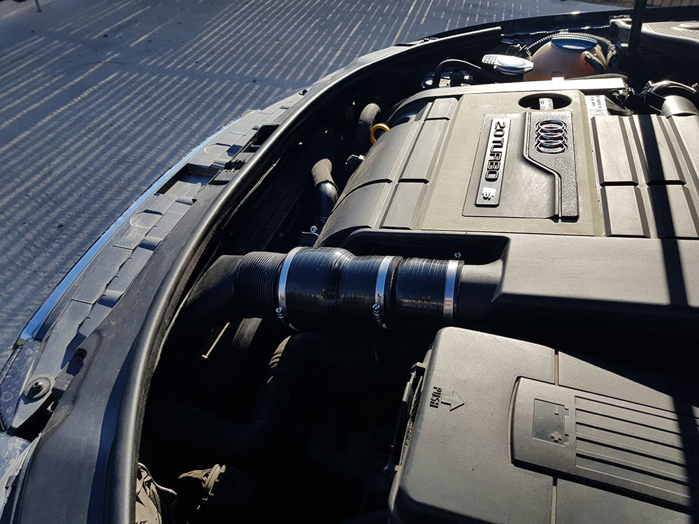

Une fois l'admission RAMAIR GROS DEBIT retirée complètement et l'origine avec écope modifiée direct façade et filtre à air K&N monté, je file tester.
PLUS AUCUN BRUIT de turbo surge, Bluenitro avait raison. Pour bien confirmer ceci, j'installe une caméra sous le capot au même endroit que le 1er test et après écoute ........ le bruit a vraiment bien disparu.

La seule différence entre ces 2 admissions sont les ailettes du guidage de l'air dans le cache moteur.
Je ne vais donc pas m'arrêter là même si le problème est corrigé, et je vais essayer de modifier l'admission RAMAIR gros débit avec des ailettes aux bons endroits, comme dans la boite à air d"origine.
Ma théorie est qu'il faut produire un effet venturi sur l'hélice du turbo côté admission, pour éviter un "compressor surge". Avec un bon brassage d'air, même à gros débit, l'hélice "accrochera".
Il faut également une écope et non un cône d'après moi, pour mieux guider le flux.

L'origine modifiée est très très bien pour remplir le moteur.
Ah tu vois ton soucis était pas méchant ;) je l'avais dis ;) les admissions crées souvent ce genre de bruit sa a été ton cas.
Tu a changé pas mal de pièces pour rien alors que le problème c'était l'admission ;)
Conclusion , définitivement , les " super admis " créent plus de soucis qu 'autre chose pour un gain inexistant ou presque !
