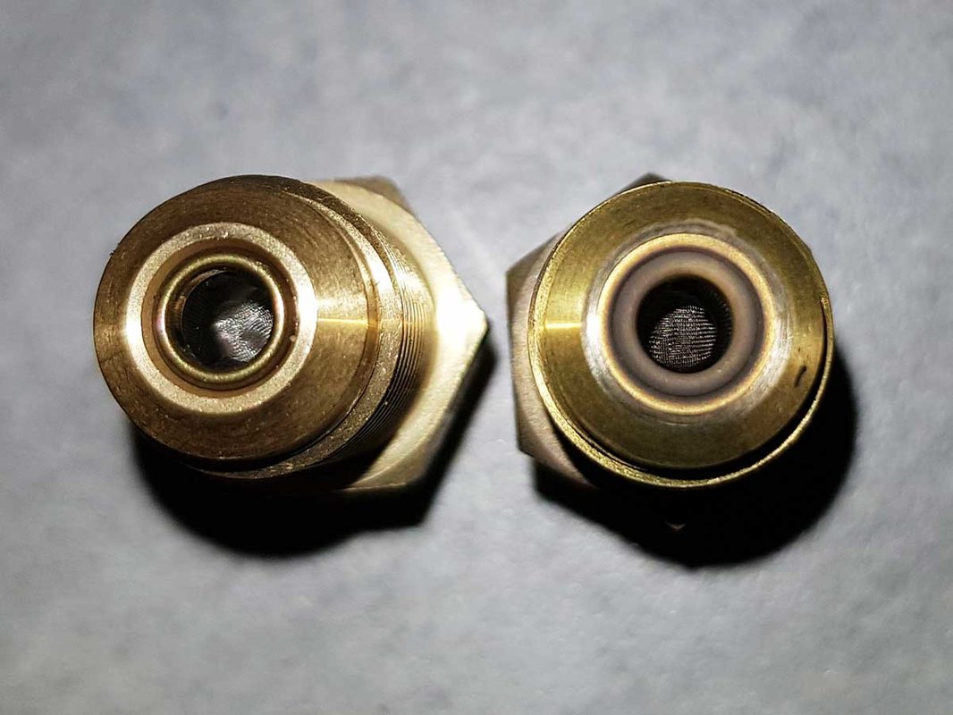

Hier tuyau de la valve pcv changé avec nouveaux joints.
Rien de plus, toujours le bruit.

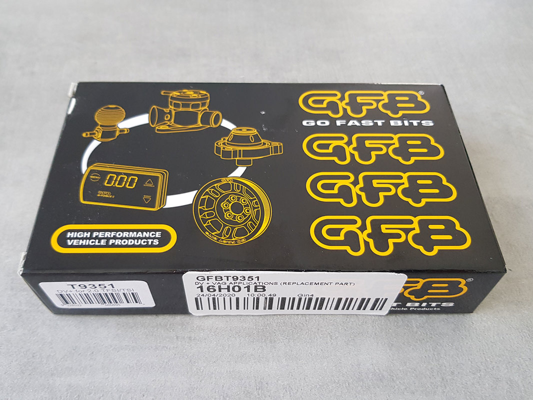

Sur l'autre sujet de mon problème, une personne a évoqué la vibration de la dump valve. Sur les forums Anglais on voit que ce bruit est systématique avec le surplus de pression d'une voiture reprogrammée. Ce qui crée une fuite sur les dump d'origine, même de dernière génération.
Du coup pour éviter cette fuite et conserver une pression turbo constante, il faut un kit pour renforcer la dump valve. De la même manière que pour la pompe hp finalement.
Je viens de commander ce kit en Angleterre.
Je pense qu'avec ça mon problème sera résolu, j'ai bon espoir.
A suivre ...

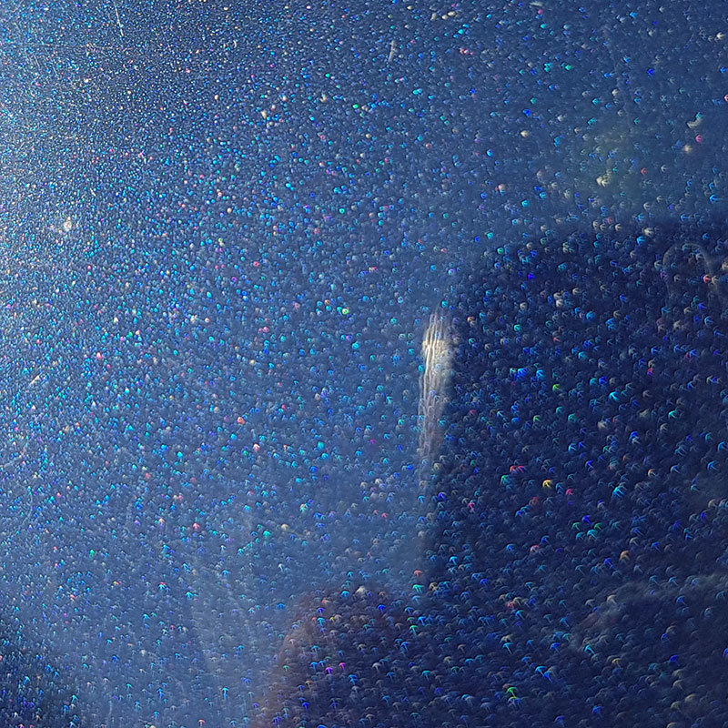

La couleur vue de près, au soleil.

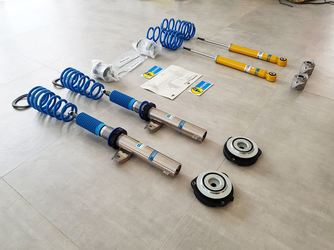

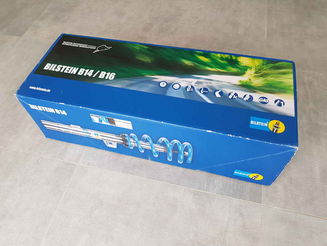

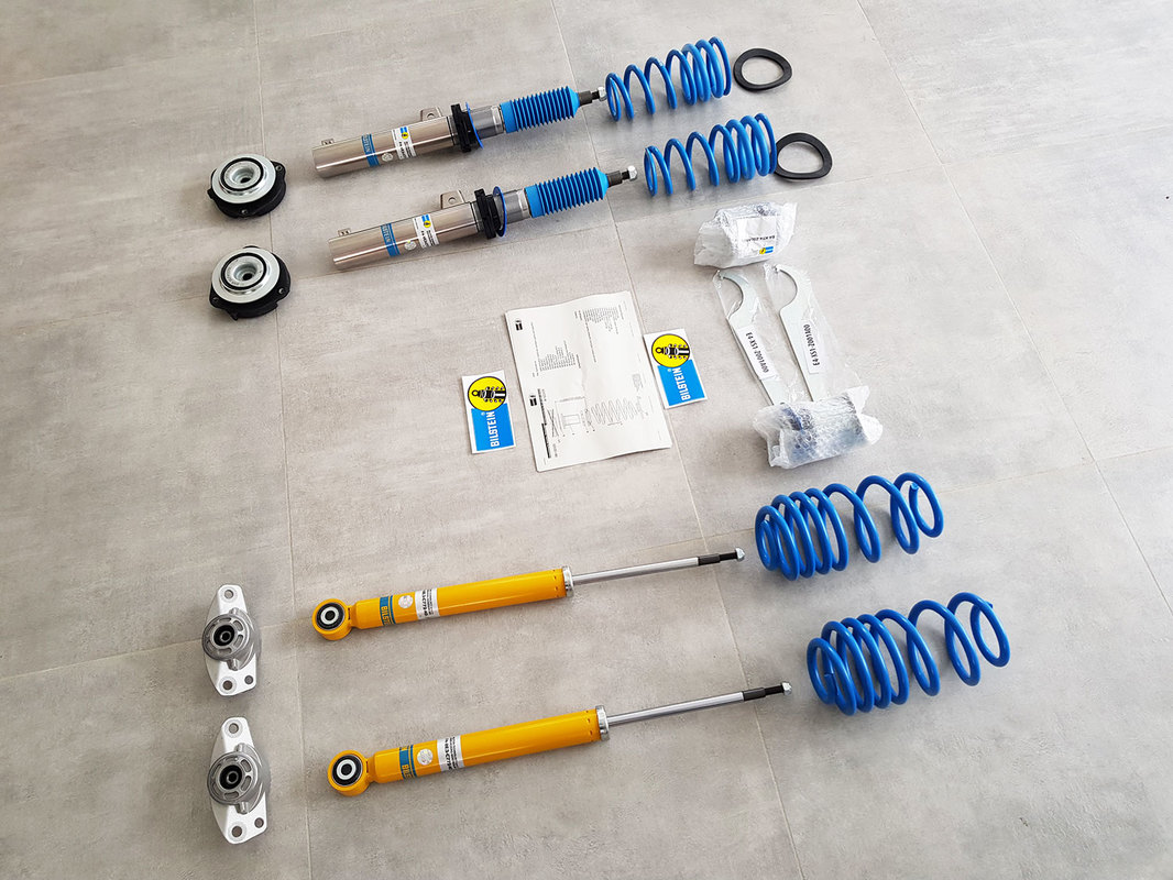

Aujourd'hui, jour historique ! lol

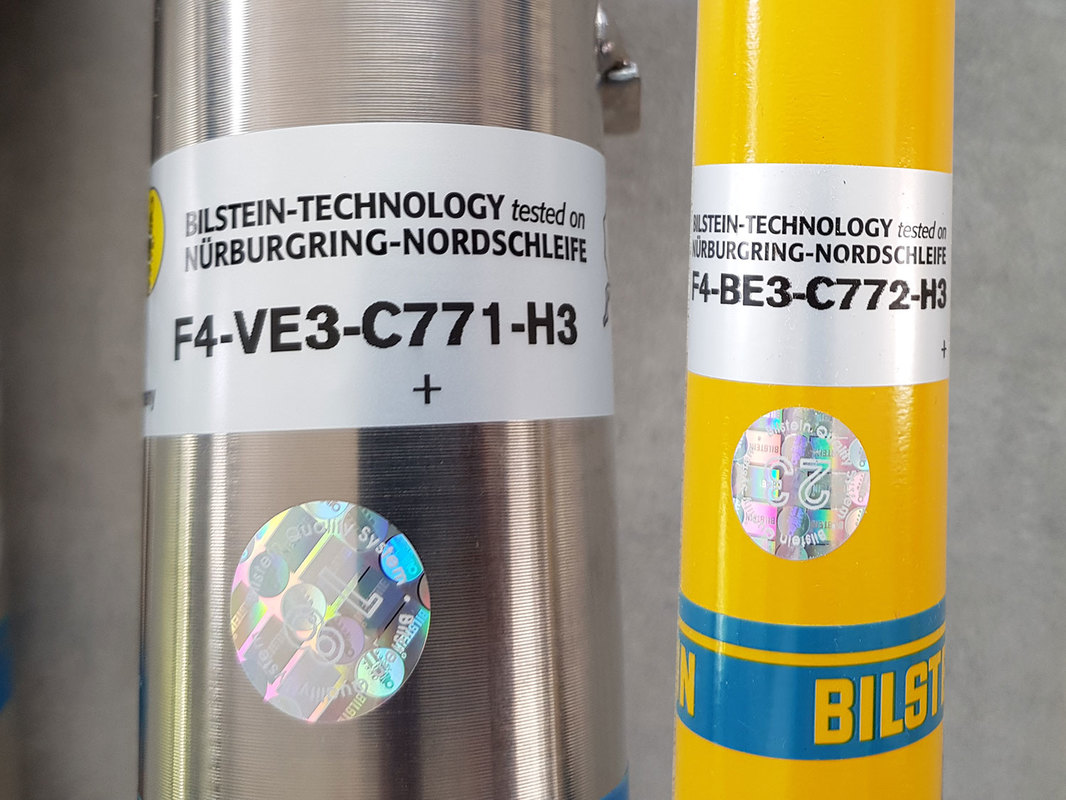

Réception des Amortisseurs Bilstein B14 PSS que j'attendais depuis 3 mois !
2 mois de fabrication rallongés par 1 mois de + avec le confinement.
Kit complet 4 amortisseurs réglables en hauteur avec 4 ressorts et 4 coupelles, tout Bilstein.
Reste à monter le tout :)
tu va pas être déçu avec les B14 :) Sympa la couleur de près :)
Merci Sylvain :)
Je les fais monter par un copain qui a son garage (un peu de pub au passage :)
https://ce-connect.net/frontpage-blog/garage-automobile-meze), montage programmé ce vendredi.

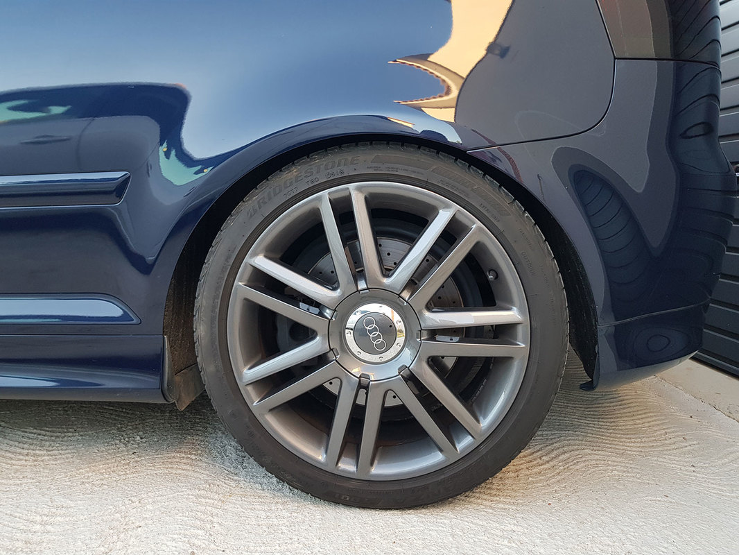

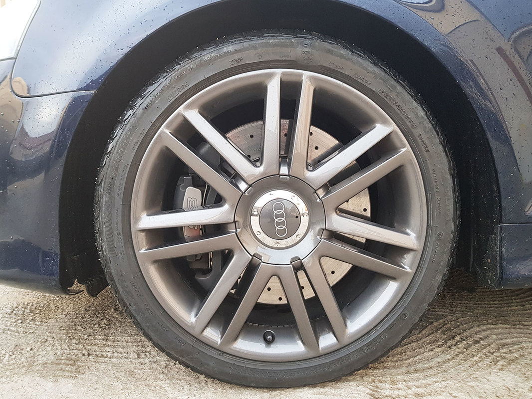

Et voici la titine sur du b14 :) Ca change la vie, le peu que j'ai testé, ce n'est pas la même voiture. Elle est précise, efficace, sans rouli. Rien à voir.
Elle est aussi un peu + rabaissée. -3cm avant, -1cm arrière (par rapport à avant, donc au total je ne sais pas ce que ça donne)

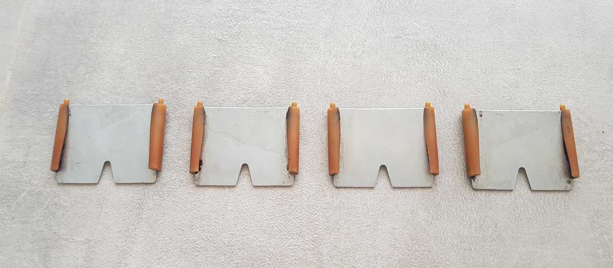

Le kit pour supprimer les volets du plenum.
Je verrai si je le monte ou pas quand je démonterai tout pour mettre la valve rs4.
Vu le faible gain vs soit disant les soucis de démarrage à froid ... à tester.

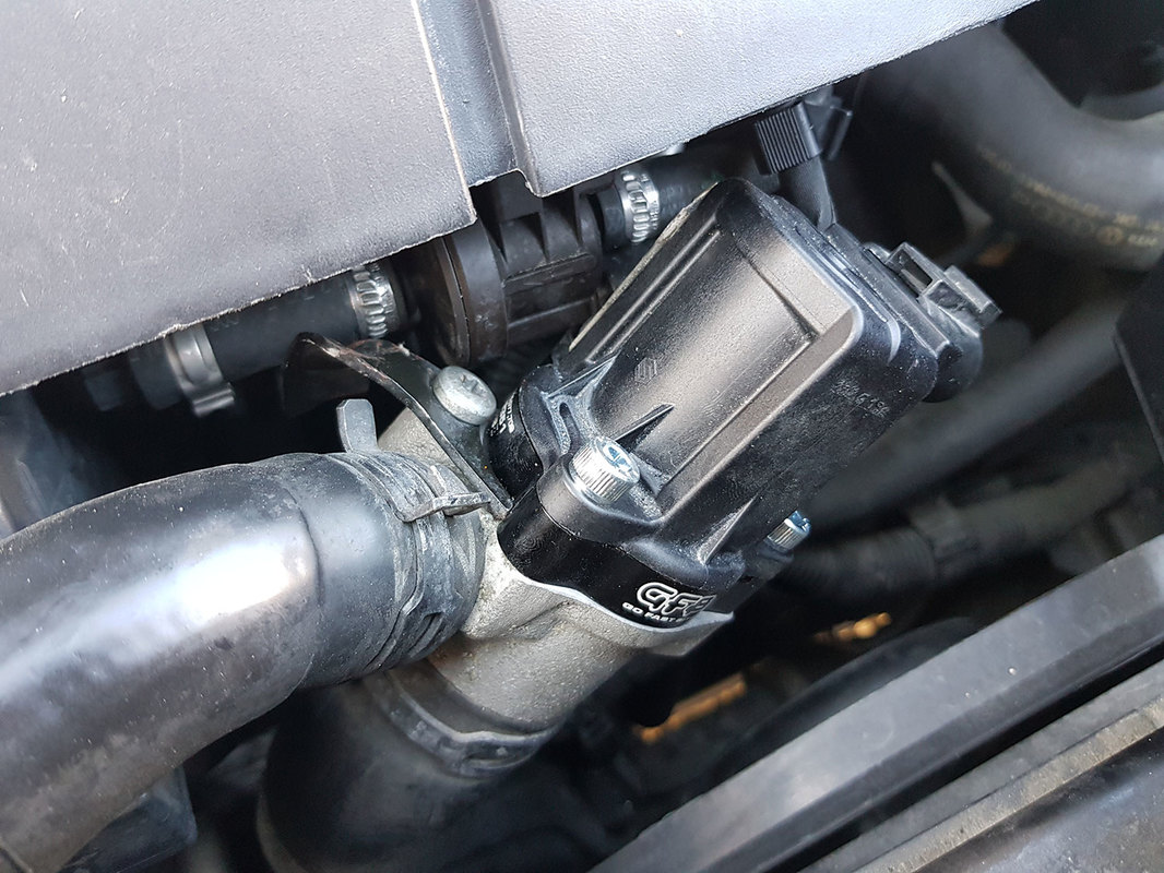

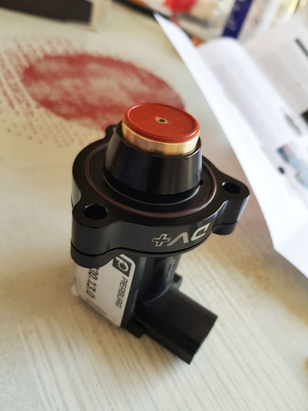

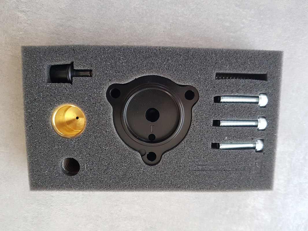

3ème joujou reçu et monté hier, le renfort de la dump valve :
Le produit est très très bien fini.
Test ce matin : Idem, ça ne change absolument pas le bruit de "pshit pshit". Le turbo par contre charge légèrement plus tôt, mais c'est vraiment minime.
Je vais donc m'orienter maintenant sur ce que disais Bluenitro, à savoir la conception même de l'admission RAMAIR. Je vais bouger des éléments pour voir si le bruit change et la pression turbo reste plus stable.

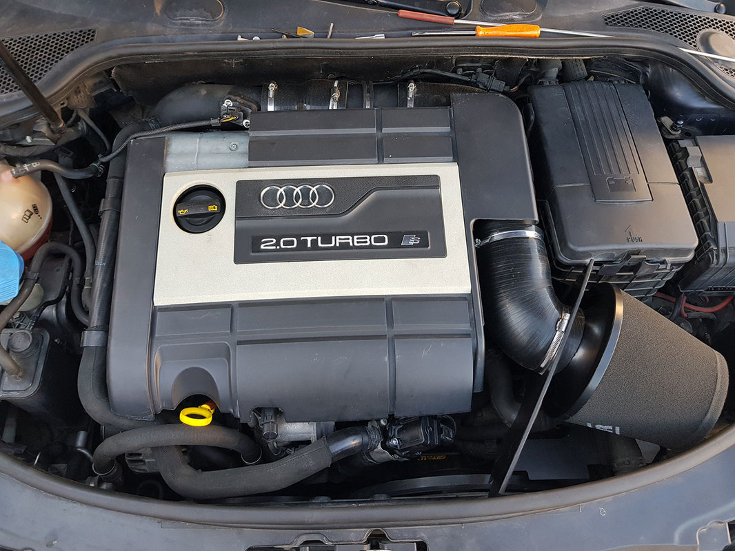

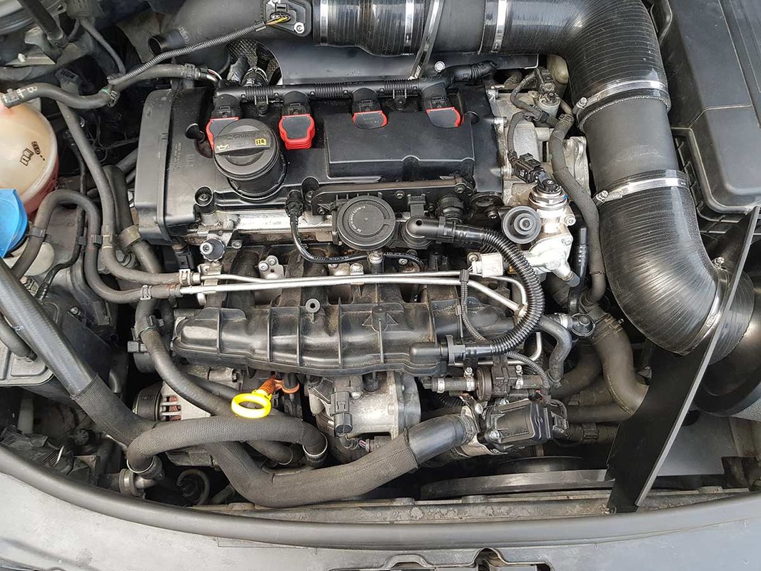

Test ce soir comme sur la photo, sans filtre juste sur 1 km.
Le bruit de pssst pssst est encore plus fort.
Après recherche sur au moins une vingtaine de sujets anglais, il s'agit d'un "compressor surge".
Le turbo sature à mi régime si le boost arrive trop tôt, le débit entrée d'air admission / pression turbo est incorrect. Du coup soit on baisse la reprog, soit on appuie pas à fond de 3000 à 4000 tours, soit on change de turbo par un plus gros et on baisse la pression ! Tous les 2.0l tfsi reprog ont le problème si la remap envoie tout le potentiel à 3000 tours. La boite à air d'origine camoufle juste le bruit mais le problème sera toujours là.
Mes recherches s'arrêtent là pour le moment, car il n'y a pas de solution réelle à part gaver d'air frais à mi-régime, c'est la conception même de tout le circuit qui est en cause. Si le k04 était situé en façade comme sur les calibra turbo et prenait + d'air à mi régime avec une admission directe, il n'y aurait surement pas le probléme.
Le seul moyen d'éliminer cette saturation de turbo est dans l'ordre :

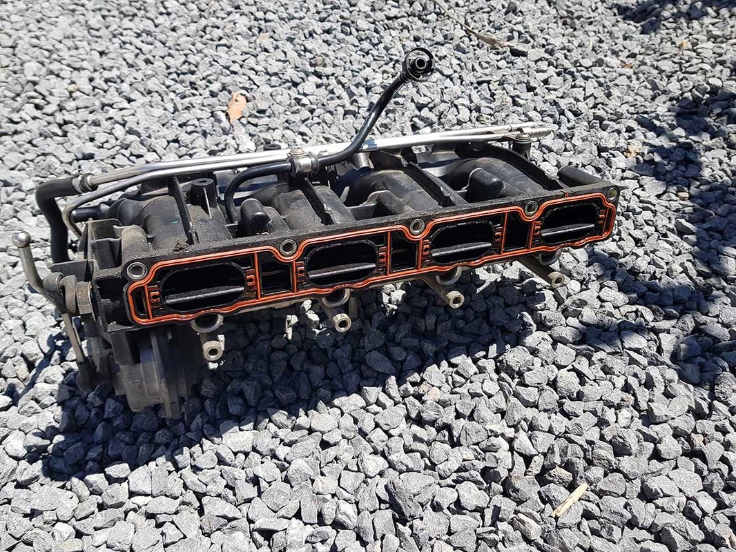

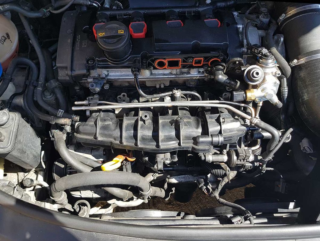

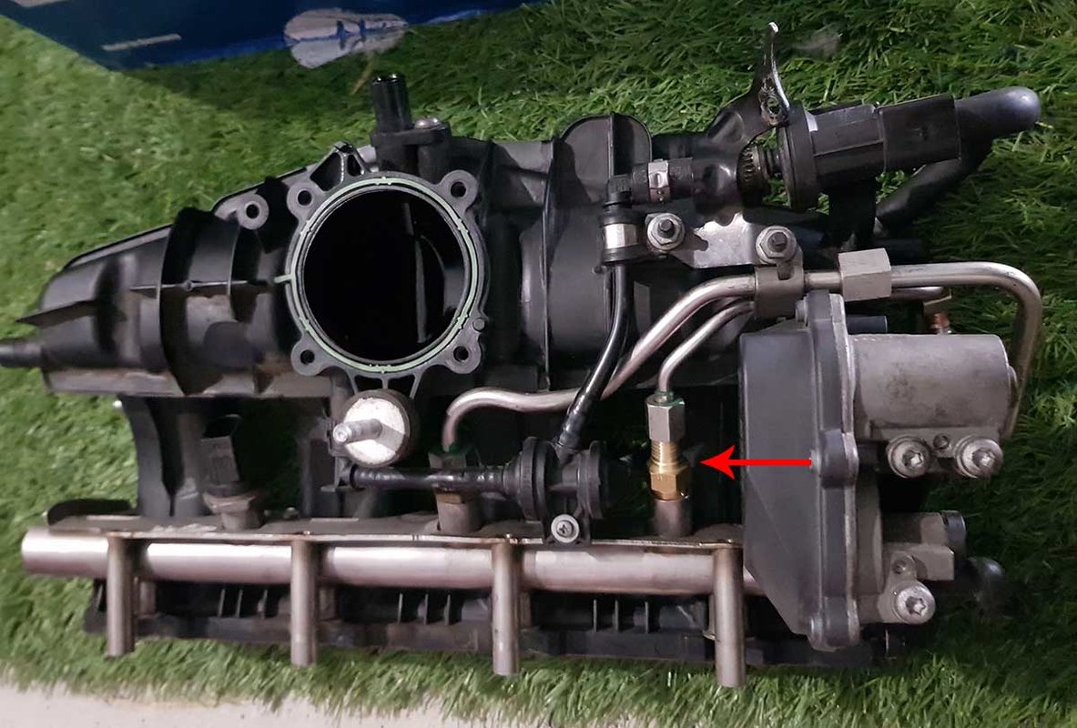

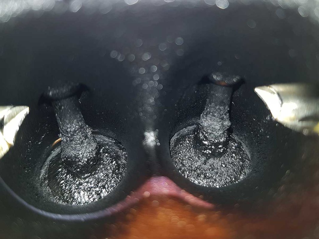

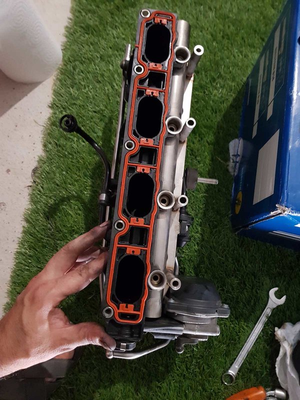

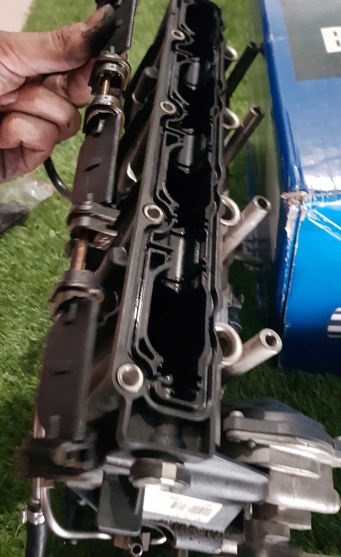

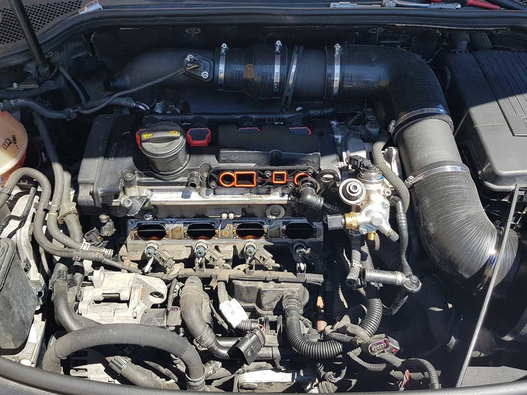

Hier, montage de la valve RS4 130 bars, suppression des volets du plenum et decalaminage / nettoyage des soupapes avec du "turbo cleaner", du papillon, des conduits du plenum et des "lames" dans les conduits d'admission.
Démontage du collecteur d'admission.

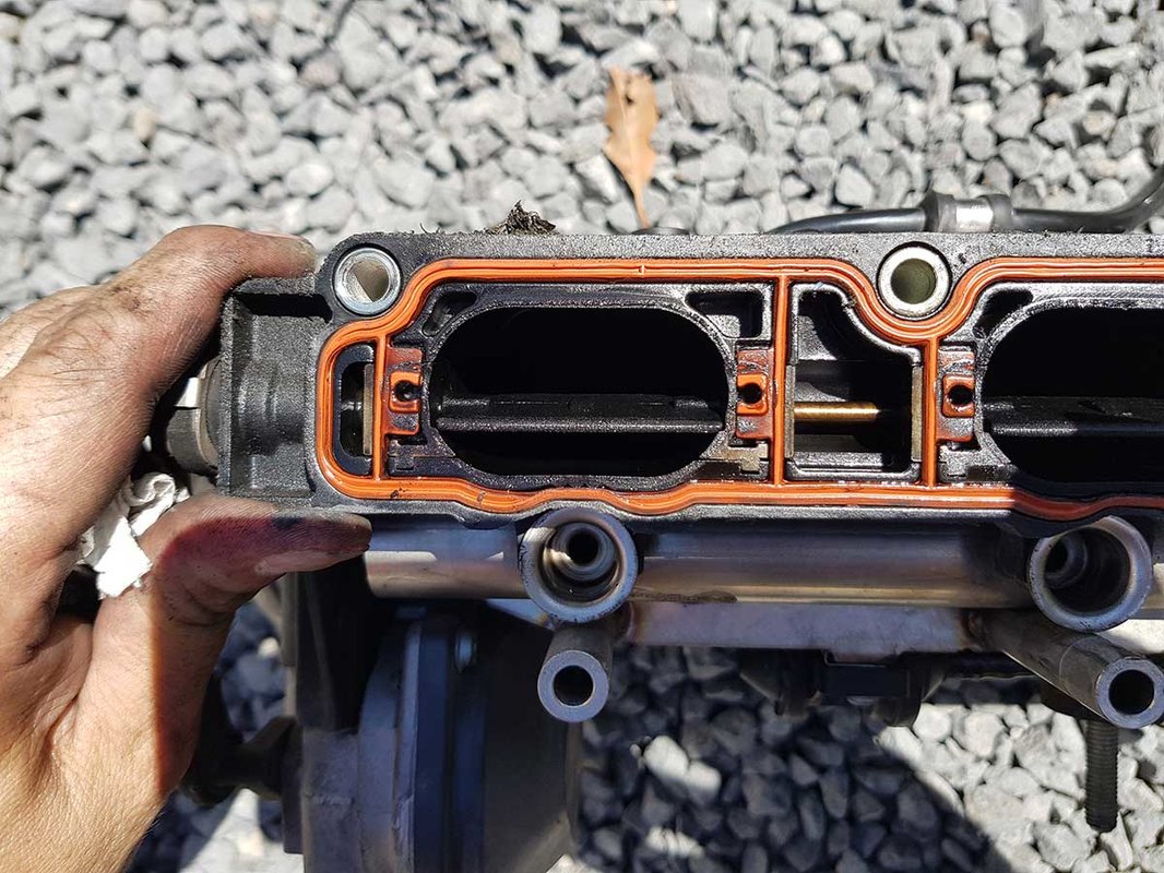

Volets du plenum à enlever.

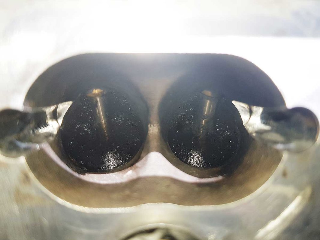

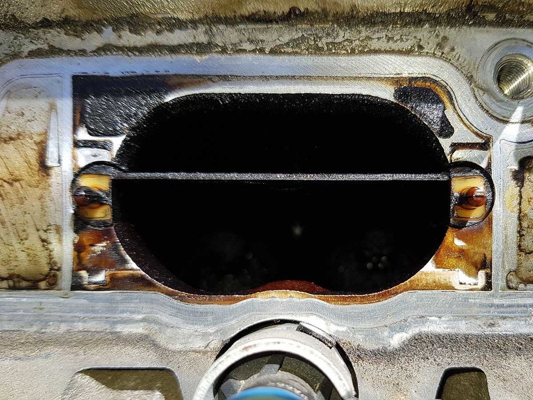

Lames dans la culasse, conduits et soupapes complètement calaminées
Valve RS4 à gauche vs valve origine
Montage de la valve sur le plenum, montage du kit de suppression des volets et changement des joints papillon et plenum.
Résultat après nettoyage des lames qui avaient 2mm de calamine. Le résultat des soupapes est loin d'être parfait, mais vu que j'avais tout décollé et fait baigner dans du produit, au démarrage les résidus accumulés derrière les tiges de soupapes sont partis dans l'échappement, puis à l'extérieur (pas de catalyseur).
Au démarrage, ralentit instable pendant 3 minutes, pendant que tout le reste de calamine partait.
Et ensuite ... le moteur respire ! Rien qu'en accélérant à l'arrêt jusqu'à à peine 2500 tours on sent qu'il en veut + qu'avant, l'accel et franche et nette.
En roulant, surement grâce au meilleur remplissage du moteur, quand on relâche l'accélérateur à bas régime, le son "glougloutte" :) C'est plaisant. Aucun problème de démarrage comme énoncé sur certains sites, après suppression des volets. Opération réussie :)
Encore un exemple qui prouve que les 2L TFSI ont de la calamine ;)
Par contre pense à faire une vidange après l'opération ;)

Moteur (T)FSI normal la calamine ;) Que ce soit sur S3, S4, S5, RS3 RS4 RS5 ... toutes le même problème ;) Au bout de 30 kms le moteur est "nettoyé" ;)
Quand on y pense ...c'est Audi qui devrait payer les décalaminages.....
