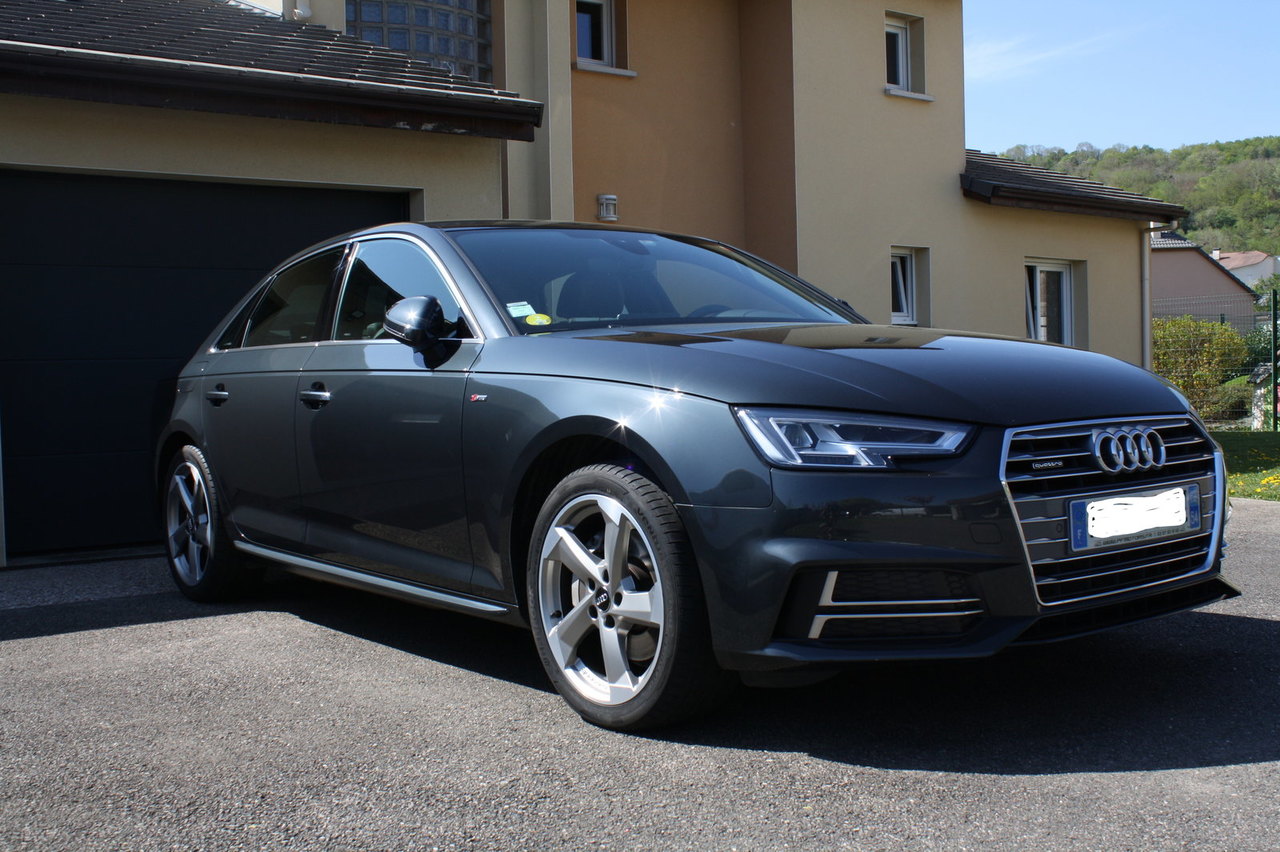

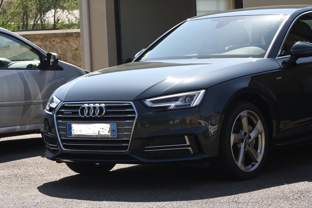

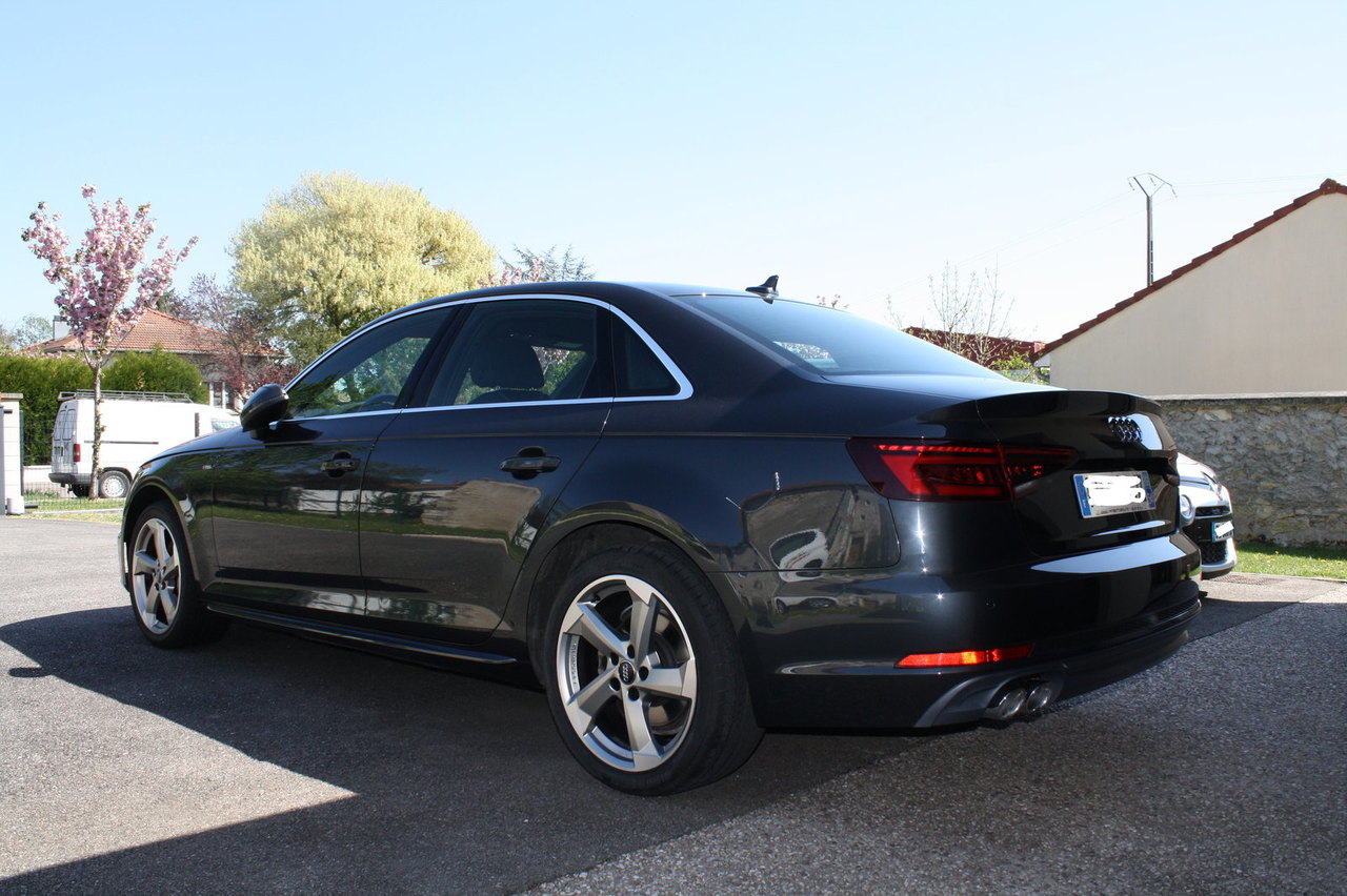

J'ai profité du confinement pour polisher entièrement la voiture, elle n'avait du connaitre que les rouleaux de stations avec l'ancien propriétaire :AP-Smiles_u1F61F:
j'ai tout fait à la main avec du polish CORRECTA P3000 puis application de la céramique HYDROSILEX, ça brille bien et il n'y a plus d'hologrammes et micro-rayures sur la peinture :AP-Smiles_u1F60E:

Super boulot ! Elle brille !
:AP-Smiles_32:
Magnifique :D
mais rassure moi, tu l’as décontaminé avant de mettre un polish dessus ?
Après elle n’a qu’ 1 an 1/2 donc il n’y avait pas grand chose

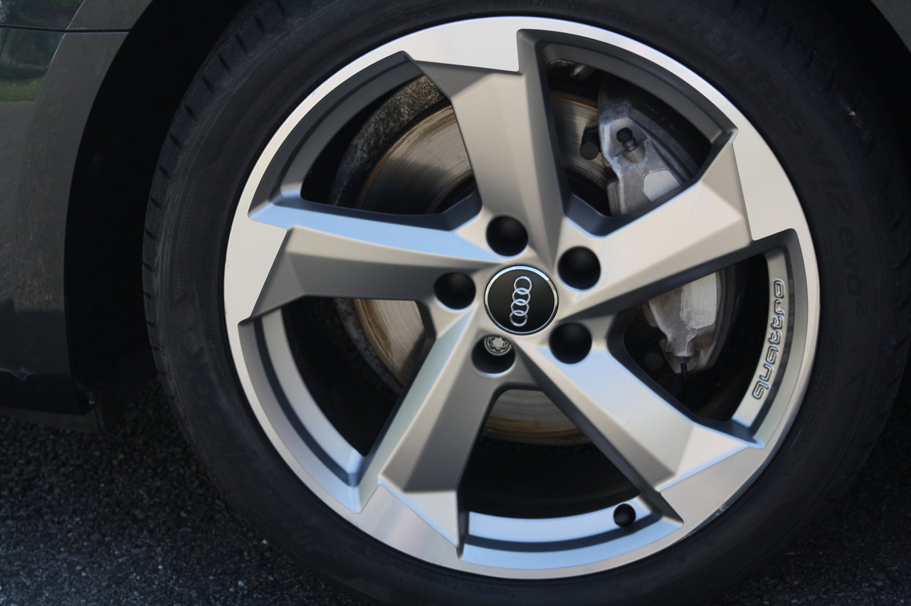

Ses jantes sont réservées à la Berline? Car je n'en ai jamais vu sur Avant!!!
Deja vu sur A5 par contre....
C'est dommage, il te manque un cache-boulon sur la jante que tu as pris de près en photo...celui de l'écrou antivol...
Super alors ;)
car une fois le polish, plus dur à avoir ;)
Si tu es fan de ce genre de produit, va faire un tour sur le site de Spirit oh shine ;)
Je me fourni là-bas et franchement au top ;)
Non les jantes ne sont pas réservé aux berlines ;)
elle était dispo en option sur la B9 phase 1 ;)
Il y a 13 heures, Seboss42 a dit :
comme a répondu NOVA3, les jantes gravées QUATTRO sont en option (ma femme en a déjà frotté une 😢) pour les cache-écrou, je vais en recommander 😉
Si tu as perdu tes caches c’est que les boulons antivol ne sont pas les bons ;)
Il y a 13 heures, NOVA3 a dit :
C'est les origines AUDI :/
Oui ok
Si ce n’est pas ceux adapté à ta voiture ça n’ira pas ;)
Moi j’ai voulu mettre ceux de mon A3 8V et les caches boulons A4  ne vont pas de dessus ;)
