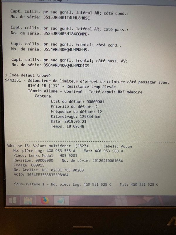

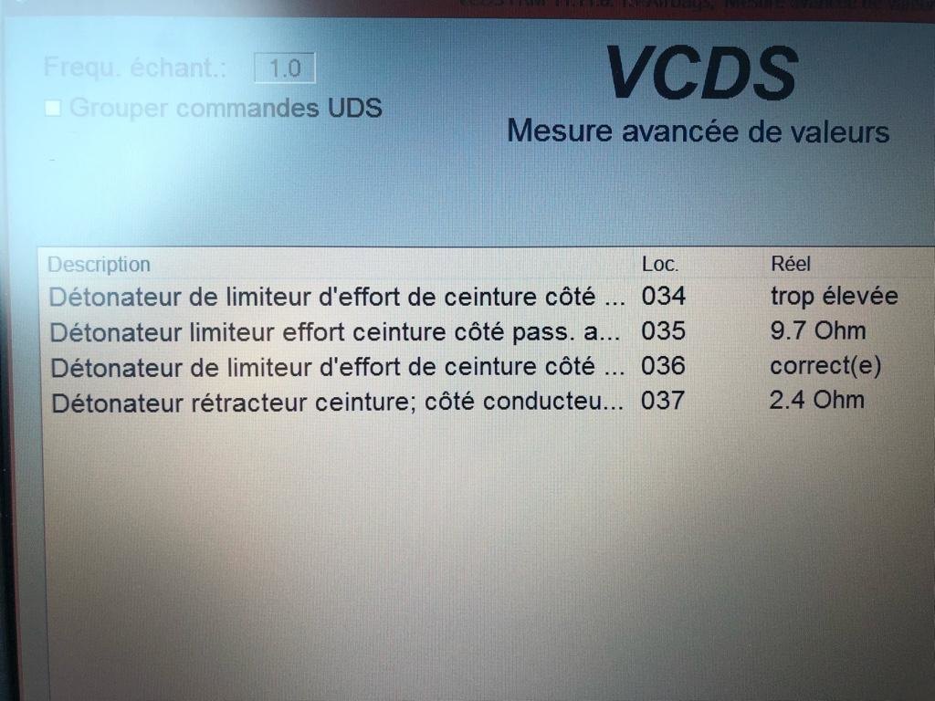

Sur mon A6 de 2012, j’ai un soucis de voyant d’airbag qui reste allumé en permanence...
D’après notre outil de diag préféré, il s’agirait de la résistance d’un pretensionneur qui soit hors tolérances...
donc peut être une légère similitude avec ton soucis...
Me concernant voilà ce que j’avais.
Peut être le même genre d’anomalie...
Du coup je ne sais pas si je dois changer la ceinture, le module d’airbag (cela m’étonnerait), la boucle de ceinture, ou si c’est le pretensionneur qui a un coup ...
Je précise que je n’ai jamais eu d’accident avec la voiture, mais qu’en questionnant la concession, ils m’ont dit avoir une trace d’un changement d’aile et de jante avant droite... donc peut être un choc...
