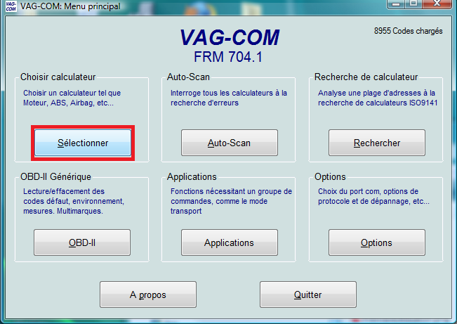

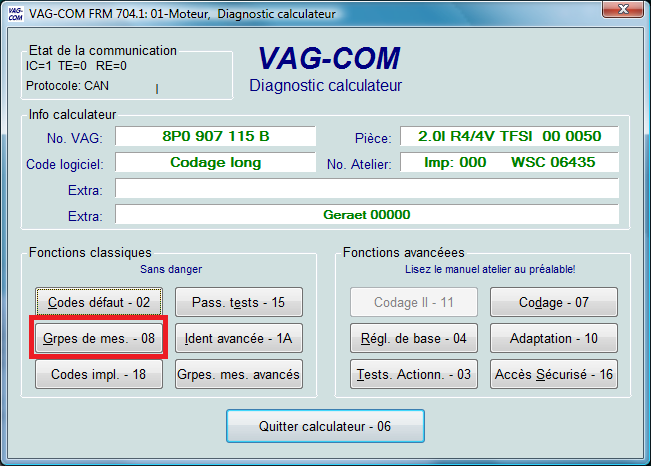

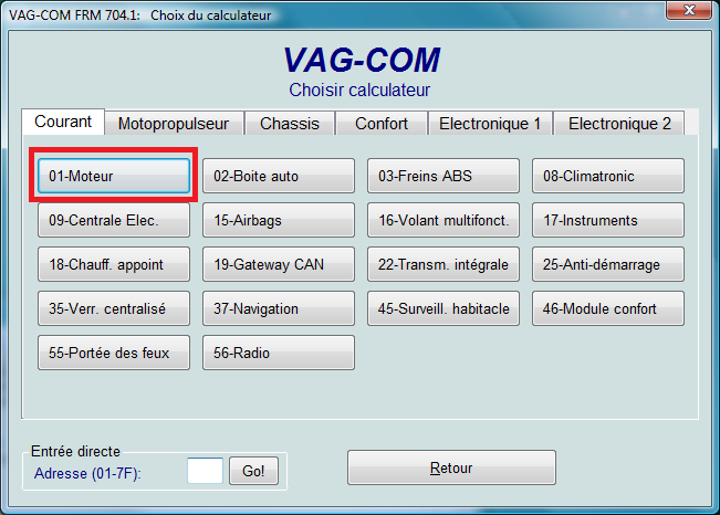

Super merci.Par contre comment je fais avec le vagcom car mis a par regarder les défauts et les supprimer je n'ai jamais rien fait d'autre avec.
  • :: Leon_399 a changé le titre en : Code défaut P0441
Et là par contre tu va en 03 Test actionneurs
Les photos ne sont pas les miennes, pris sur le net.
Tu suis le déroulement des test, tout va être testé, Pompe à essence/N75/N80/N249/Injecteurs/Electrovanne de déphasage
