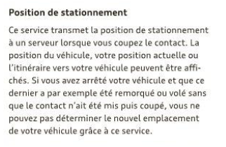

Attention , il faut que le contact soit coupé, y compris pour la géolocalisation.
Je trouve cela idiot car en cas de vol ce serait bien de localiser quand elle roule.

Attention, cela ne fonctionne pas dans tout les cas: Extrait de la notice d’utilisation page 197
