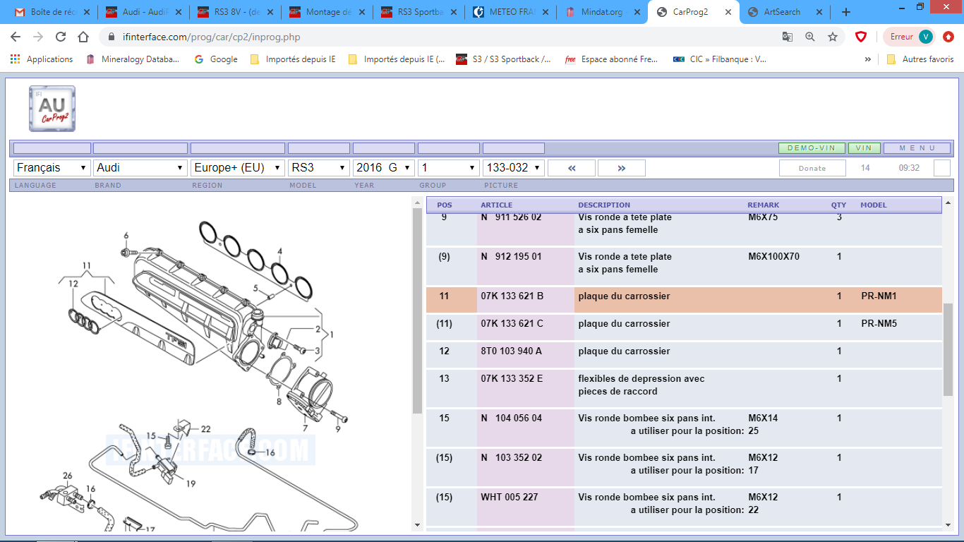

Je vais aussi faire du dipping sur les 3 pièces moteurs là. Bon j ai trouvé comment démonter  le cache bobine par conte pour le cache avec logo j ai l impression que celui ci est collé 😔.
de mémoire  c'est collé
aucune idée de comment l'enlever - à tester moteur chaud avec un outil en plastique dur peut être
Ah super si c est collé moins fun ...
A voir alors je ne vais peut être pas me lancer si c est pour que je le recole moyen..
Merci
oui c'est ça - la plaque est en deux parties et doit être collée
Ah super zunyite pour le schéma 👍
Merci mais bon du coup je ne pense pas y toucher de peur de pas pouvoir la recoller comme à l'origine...
le truc c'est que enlever pour remplacer ça ne posera pas de problème
par contre enlever pour modifier et ensuite remettre ça me semble tendu car tu vas nécessairement abîmer le cache en l'enlevant !
Oui c est ça qui me gêne aussi je voulais passer la pièce en hydro pour imitation carbone mais bon pour ensuite la recoller ça va pas aller donc je vais abandonner l idée je crois. Merci des infos en tout cas 👍
ce qui est jouable c'est d'en acheter une neuve, le cas échéant directement en carbone ! tu as la ref dans le schéma !
Oui c'est sur j'en ai même trouvé d'occasion déjà faite mais bon le prix et pas le même et pour ces pièces qu'on ne voit que très rarement cela m'embête de mettre + de 300e . Alors qu'en hydro les 3 pièces que je souhaite faire 150e AP-Smiles_u1F60B.png
certes,
mais la pièce d'origine sans carbone dont on parlait, je crois que c'est environ 50 € usine...
Ah si ce n'est "que" 50e alors peut-être tenter le coup quand même AP-Smiles_u1F60B.png.
Bon dans un premier temps je vais essayé de démonter la pièce dessus au cas où je vais la démonter comme il faut sans accro AP-Smiles_u1F62C.png
Le 09/11/2019 à 08:58, zunyite a dit :
salut zunyite tu as un éclaté plus précis ou juste une photo à l'endroit marqué stp,j'ai l'impression d'avoir perdu une six pans femelle
