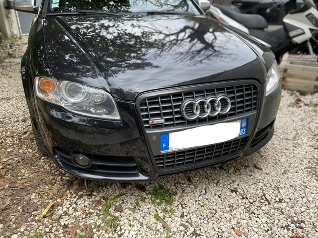

Voici la calandre en noire de l’A4. Pour l’instant, je l’ai recouvert d’adhésif noir, mais je vais le faire faire prochainement par une professionnel. En attendant c’est sympa et ça change le look. J’avoue que j’ai du mal avec le chrome. Il se peut dans la foulée que je fasse aussi faire les chromes des tours de vitres suivant le tarif.

Bon l’adhésif, c’était pas top ! Donc je me suis lancé dans la peinture de la calandre. AP-Smiles_u1F60A.png
Le rendu est beaucoup mieux ! J’ai opté pour du noir mat et je n’ai fait que le contour en laissant le gris anthracite des ailettes et du support de plaque.

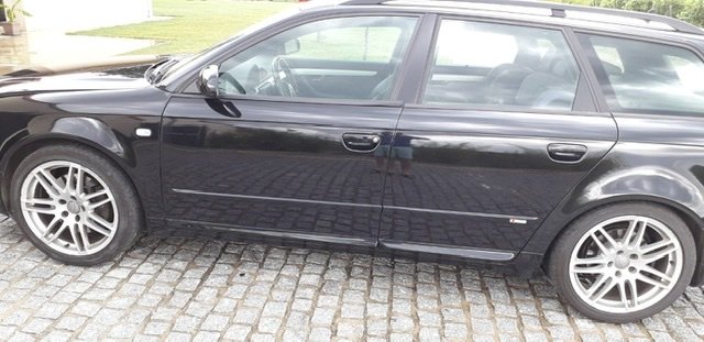

Petites questions, en vérifiant sur les codes options de ma voiture, j’ai bien le châssis 1BE (soit châssis sport surbaissé de 20mm), pourtant, je la trouve plutôt haute de l’avant (voir photos Ci-dessous)
D’où, j’en étais arrivé à la conclusion que peut être les amortisseurs avant d’origine ont été changés mais pas par les bons, par des amortisseurs pour le châssis standard. Pourtant, cela ne devrait pas avoir d’incidence sur la hauteur...AP-Smiles_u1F60F.png
Donc, je souhaite changer d’amortisseurs, mais si je prends un modèle adapté au 1BE neufs, la hauteur de caisse ne devrait pas changer ?!?! N’est-ce pas ?
Il faudrait donc que je prenne un kit complet avec les ressorts pour être sûr de retrouver les -20mm du châssis sport AP-Smiles_u1F60A.png ?
Pour finir, quels amortisseurs/marques/vendeurs me conseillez-vous (sachant que je ne souhaite pas plus dur que du châssis sport ou Sline) ?

Pour les amortisseurs, je suis pas convaincu pour la hauteur de caisse avant. Elle me semble normale pour le châssis sport... Sachant que l'arrière semble toujours plus bas que l'avant sur ce châssis.

Pour la hauteur de caisse, soit il y a une réelle différence entre le châssis sport et Sline, soit je comprends plus rien. Pour avoir vu et essayé 2 Slines, je suis sur qu’elles étaient plus basses que la mienne. (Voir photos comparatives).

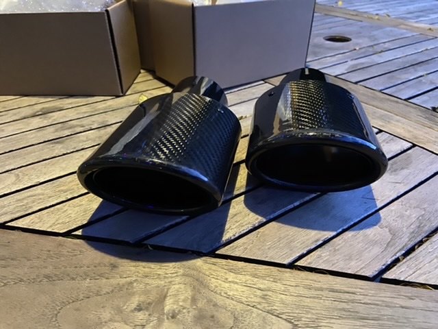

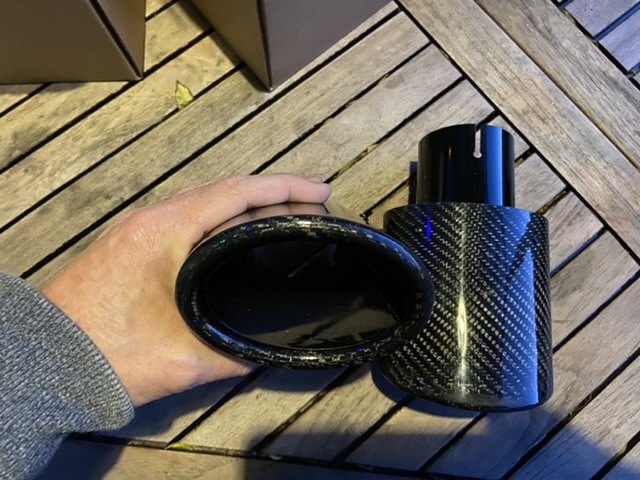

Et voilà, j’ai reçu les sorties ovales en carbone. Plutôt belle finition pour du made in China. AP-Smiles_u1F60A.png
Bon, maintenant il va falloir les installer. J’ai vérifié, ça passe plutôt bien dans l’arrondi de la valence, je devrai arriver à laisser un petit espace du genre demi-centimètre sans que ca touche. AP-Smiles_u1F60F.png

- le lien aliexpress pour la calandre : c'est pas le bon modèle, regarde bien la calandre n'est pas assez longue. c'est pour les parechocs standards

- Pour ton châssis en effet on dirai que les ressort ont été changé pour une taille entre le châssis confort et le châssis sport/Sline

Zut pour la calandre, le vendeur m’ assuré que c’était pour les Sline, je lui ai même envoyé une photo de mon actuelle calandre...AP-Smiles_u1F61E.png

Pour la hauteur de mon châssis, j’achèterai un kit complet avec les ressorts lors du changement pour être sûr ou des ressorts d’occasion afin de la repasser en « Sline -20mm).
Pour revenir sur la calandre, le vendeur m’a envoyé la photo ci-dessous m’assurant que c’est compatible. Quelle est la différence @Tommy83 pour la hauteur, je ne comprends pas ?!?!
Pour moi elle semble à avoir la même hauteur puisqu’il y la partie plus basse « avec quattro » 🤔

Mesure ta calandre en hauteur et demande lui combien fait celle qu'il vend tu seras fixé...
Mais bon rien qu'à l’œil ça se voit : la largeur du bas de la calandre(50cm) est quasiment égale à la hauteur(47) sur les Sline/S4/RS4 mais si tu regardes sur ses photos ce n'est pas le cas.

Tout à fait, demande les dimensions hors tout en hauteur, sachant qu'une calandre pour pare choc S-Line est plus haute qu'une non S-Line.

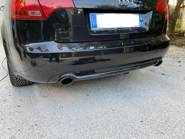

Ben voilà ! Les sorties sont posées (et 180€ de gagner !AP-Smiles_u1F61C.png). En effet, c’est pas si compliqué, pas très bricoleur et j’ai réussi... environ 1h30 pour la pose des 2 sorties. Les outils nécessaires :
- une disqueuse (meuleuse) avec un disque de 125mm car je n’ai pas réussi avec un 105mm
- un cliquet de 10 (pour le collier de serrage),
- 2 petites pattes métalliques pour régler l’inclinaison des sorties)
Trop content du résultat...AP-Smiles_u1F60A.png Place aux photos avant, pendant et après ! (Tu vois @Tommy83, j’ai même pas eu besoin de toi AP-Smiles_u1F62C.png).

Par contre faut éviter que ta sortie touche la valence.
Oui je sais, mais je n’ai pas réussi à mieux les positionner. Je vais acheter une protection caoutchouc/silicone, j’en ai vu en magasin, ça résiste entre 250 à 400 degrés. (Type moule à gâteau ! AP-Smiles_u1F60A.png). Je le mettrai entre la valence et l’échappement, il y en a des noirs, ça empêchera vibration et chaleur. AP-Smiles_u1F609.png
Franchement ça fait moche.
Ton diffuseur n est pas adapté pour ce genre d embout.
On le voit bien sur tes photos,surtout de côté,c est pas beau du tout.ce genre d embout se met sur des parties droites et non sur les extrémités du diffuseur qui sont courbés.Sur cette photo c est propre car on est sur une partie droite.
Sur ton diffuseur il aurait fallu prendre des 90 mm biseauté,et tu les tourne afin qu ils épousent au mieux la courbe de ton diffuseur,comme d origine en fin de compte.

@113 tu sais que les goûts et les couleurs...ça se discute !!! Perso, « Très » content du rendu et c’est le principal.AP-Smiles_u1F609.png

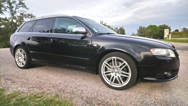

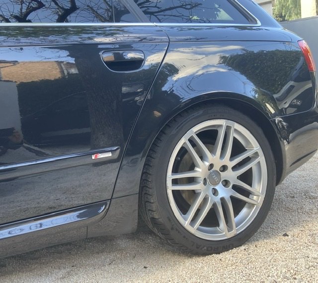

Quelques photos ce week-end après un bon coup de propre.
Les étapes réalisées :
- pédalier  alu B8
- module bluetooth audio
- tapis de sol exlusive
- ful led interieur
- réparation du cendrier
- calandre noire mat
- sorties ovales carbone
Les étapes à venir :
- lame de cupra pour l’avant
- ...une dernière couche de carbone quelque part pour équilibrer avec l’arrière...
- covering noir des joints de vitres chromés (décidément, j’aime pas le chrome🤣)
- réfection des jantes (ponçage, re-bouchage des grosses marques, peinture et vernis en teinte origine). Ben oui, les jantes ont quelques années et ça se voit de près...AP-Smiles_u1F62C.png
- remplacer les 4 amortisseurs et ressorts par des origines neufs type S-line
- emplacer le liquide de frein (elle manque un peu de mordants et je n’ai pas de factures récentes attestant que ça a été fait).
On devrait être bon après cela... et puis faire des modif, c’est bien, mais il faut aussi en profiter !!! 😎
