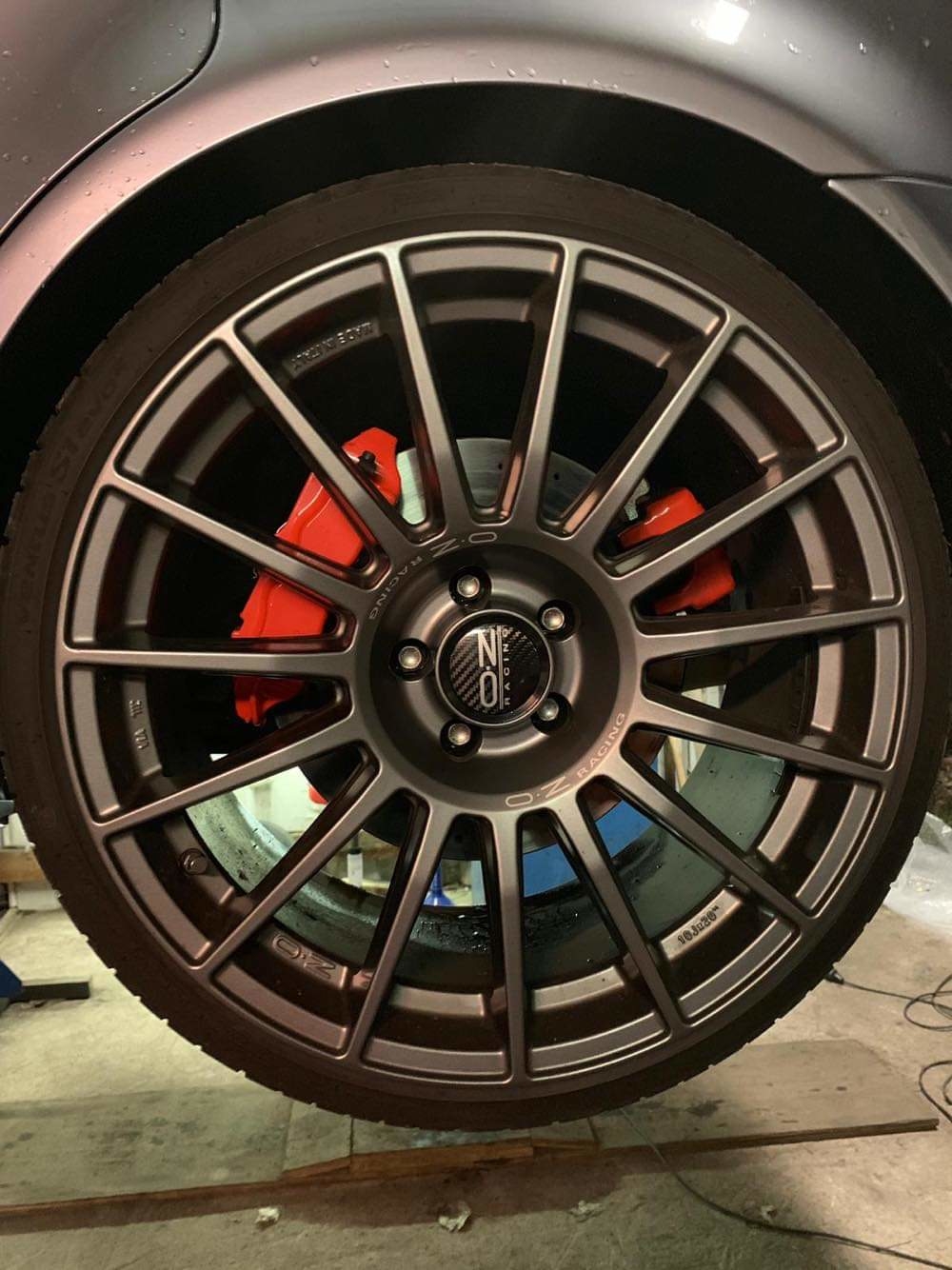

Je m'intéresse en ce moment à un freinage plus performant pour l'essieu arrière de nos break survitaminé AP-Smiles_u1F60F.png
Pour ceux qui connaissent, j'ai contacté RS-performance-Brakes en Allemagne et ils proposent un Kit de freinage arrière  tout en conservant l'etrier d'origine pour le frein à main.
Je vous détail le kit :
▪Étriers 4 pistons Brembo
▪plaquettes étriers
▪Disques Brembo 330 mm percée
▪Cales d'adaptation + visseries
▪Matériel de montage
Et la conservation de l'etrier d'origine pour le frein à main
Pour la modique somme de 1590 € livré ! :ouin:
Possibilité de régler en plusieurs fois.
Délais 4 semaines...
Si des personnes sont intéressés, je suis en contact avec lui, il lance la fabrication à partir de 4 commandes.
Je vais lui poser la question pour un tarif si commande groupé.
Ça pique un peu quant même en sachant que des étriers arrières Cayenne d’occasion c’est 200eur et plaquettes 60eur , disques de a4 b8 en 330mm c’est 60eur reste que les cales a trouvé peut-être chez eputec une 100aine d’euros on est loin du prix...
Oui c'est vrai que c'est pas donné vu le prix des pièces d'occasion.
J'ai essayé de trouver les cales mais en vain et chez epytec ils ne les ont pas, faut les créer.
  • :: Leon_399 a changé le titre en : Freinage arrière Brembo + frein à main
Les cales livrés avec le matériel de montage 749 € .

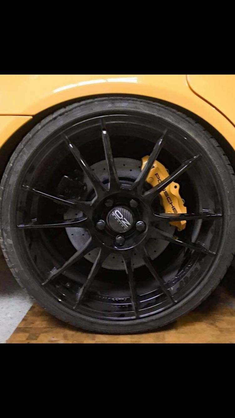

Ok Dinozzo sur ton topic t’as un petit descriptif de ce que tu as mis pour le freinage arrière ça m’interresse car lors de gros freinage j’ai l’arriere qui essaie de dire bonjour à l’avant et je me demande si les disques b8 avec des cales ça peu suffire
il y a 17 minutes, milan38 a dit :
Je suis dans le même cas que toi, avec les 6 pistons à l'avant, le freinage arrière n'est pas assez puissant.
