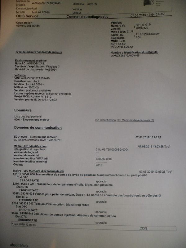

bonjours a tous voila le problème la audi tremble et bruit moteur du coup chez audi on me diagnostique 1 injecteur pilote hs et 2 support moteur foutu elle sont piloté par contre les autres code je ne connais pas pourriez vous m'aider svp

déjà tu a ton injecteur pilote tu peux le vérifié avec un multimètre tu dois trouvé environ 100 Ohm, le câble sort coter culasse gauche face au moteur entre le couvre culasse et le collecteur d'admission. la cosse et juste au niveau du filtre a gasoil
tu a des défauts tension d'alimentation trop faible et calculateur pompe à injection absence de communication je pense que tu a la batterie trop faible, ou ancien défaut... j'ai eu le tour avec ma batterie hs. il faudrait supprimé les défauts et voire si ils reviennent
transmetteur de température d'huile, je crois que c'est le capteur de niveau d'huile sous le carter moteur qui fait aussi température... vérifie qu'il est bien branché et que le connecteur ne soit pas abîmé.

Pourquoi incriminer l'injecteur pilote s'il n'y a pas de code défaut le concernant ?
L'injecteur pilote (G80) du V6 TDI a une résistance comprise entre 100 et 120 ohms.
Ta panne provient peut-être du driver de pompe J399 (code 01318) mais ce n'est pas sûr si c'est un ancien code défaut qui n'a pas été effacé.
Voici la liste des codes défaut du V6 TDI :
https://forums.audipassion.com/topic/131908-liste-des-codes-défaut-moteur-v6tdi/
pardon oui j'ai fait un diagnostique chez audi et il y a écrit transmetteur de course de levée du pointeau coupure court -circuit au pole positif
transmetteur de température d'huile signal non plausible
vannes pour palier de moteur étage 1 , la sortie ne commute pas court - circuit au pole positif
tension d'alimentation signal trop faible
calculateur de pompe injection absence de communication

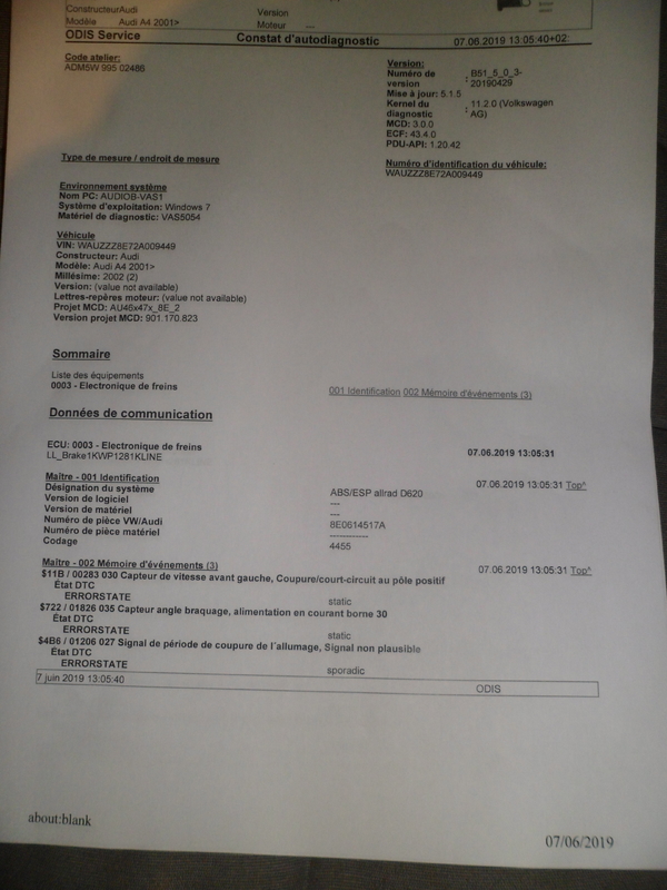

capteur angle de braquage alimentation en courant borne 30
signal de periode de coupure de l'allumage signal non plausible

j'espere quond pourra m'aider j'ai appeler un réparateur specialists des calculateurs vp44 j'explique que ma Audi démarre et roule mais j'ai un code default du calculateur la personne me dit echange standard du calculateur a 429euro qui soit disant pas réparable alors que je vois bien que pas mal de gens les répare dite moi CI vous pouvez m'aider svp
Je t'ai donné la liste des codes défaut du V6 TDI dans mon message précédent : qu'est-ce que tu veux de plus ?
