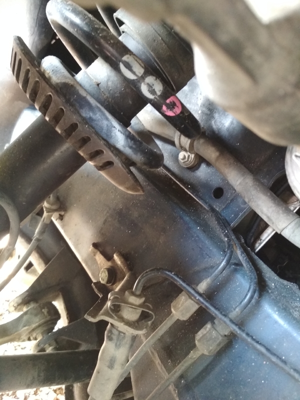

Avis aux spécialistes et connaisseurs de la marque, cela fait plus de 2 ans que je roule avec mon A8 et je trouve très étrange la hauteur de caisse... l'arrière semble correct mais l'avant est très haut on dirait un 4x4 AP-Smiles_u1F61E.png !!!
Je soupçonne l'ancien propriétaire d'avoir remplacer l'ensemble des éléments de suspension avant par un modèle qui ne correspond pas à celle ci....
Sur etka ils ne sont pas précis au niveau du code couleur sur les ressorts en fonction des motorisations/modèles de caisse...
Donc je vous sollicite pour connaître la bonne configuration code couleur.
Mon modèle : V6 2.8l 30v en 2 roues motrices. (Code couleur actuel 2 points blanc et 1 point Rose)

je n'ai pas vu les couleurs (pour ça il faudrait que je démonte la roue), mais voici la hauteur de la mienne (attention, je suis en 17 pouces, le visuel change un peu)
C'est bizarre que tu ne vois pas les repères de couleur sans démonter la roue... j'ai même réussi à prendre une photo du ressort avec le téléphone :AP-Smiles_u1F602:
