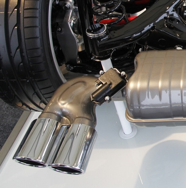

J'ai pris quelques photos sur un forum, je crois que ça ressemble à ça:
Ce sont les servos d'une audi s1 sur la photo mais je crois que c'est la même chose sur tt rs.

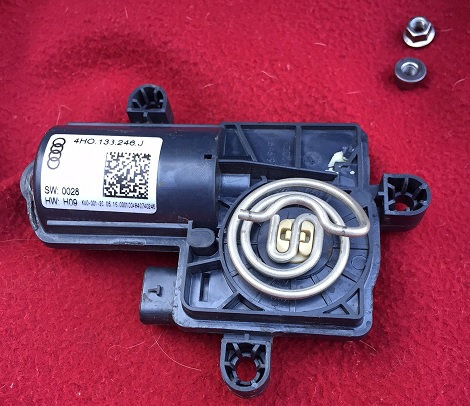

Il y a t-il un couple de serrage particulier sur ces servos, parce que quand on sert les boitiers sur l"echappement ça comprime les ressort.

Alors pour les valves tu verra pas toi même lors du démontage remontage c'est un jeu d'enfant rien de très particulier a savoir, ni couple de serrage particulier.
C'est vraiment bidon.

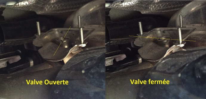

Le ressort il y a une position particulière pour l'insérer dans le nouvel echappement?
Les valves il faut les mettre dans quelle position avant d'inserer les ressorts?
Oui exact pour HG.
Si il y a une position particulière mais tu peux pas te planter et en plus le ressort tu le démonte pas il reste fixé au moteur.
Je vois pas l'intérêt d'y toucher tu le laisse dessus et t'y touche pas. D'ailleurs sur la photo du moteur que ta posté le ressort est pas démonté.
Et les valves même si tu te trompe de position ça va se recaler tout seule après le premier démarrage.
Donc a part deviser 3 boulons enlever le moteur le remettre le moteur et refixer les 3 boulons rien a faire de particulier
Merci pour ton explication, j'avais peur de trop serrer les 3 boulons, ce qui aurait trop comprimer le ressort et empêcher son mouvement par la suite
