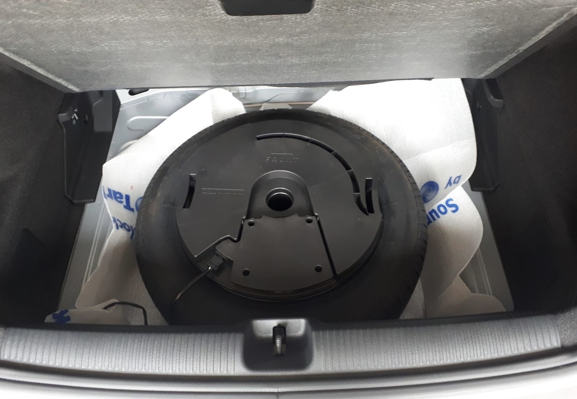

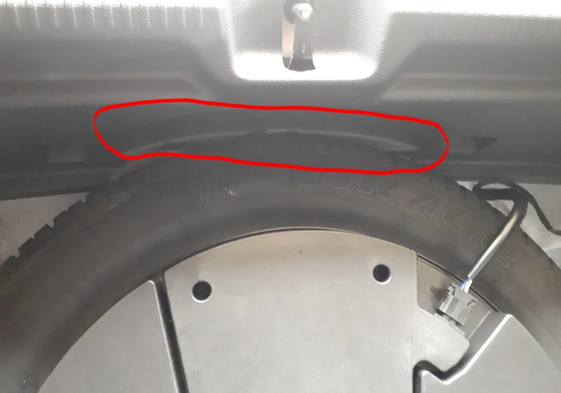

Pour les personnes intéressées, il est possible de mettre une roue (205/60/16) dans l'emplacement prévu pour la roue galette (photo 1). Il suffit juste de faire une petite découpe pour que ça rentre (photo 2).
J'ai cherché en vain une roue galette (sans l'acheter à un prix faramineux chez Audi !), donc j'ai acheté une roue de secours classique pour 100 euros.
Jante tôle Alcar 6665 (6J16 - 5x112 - 57,1 - ET43) + 1 pneu 1er prix

tu dois avoir une enceinte sup dans le coffre ?
C'est le caisson de basse dans le coffre, comme la mienne...
pareil,j'ai le caisson de basses dans la roue galette qui est elle-même en option (et voilà que les options jouent les poupées russes AP-Smiles_u1F60B.png)
oui, c'est bien le caisson de basse (que je vais sans doute améliorer !)
