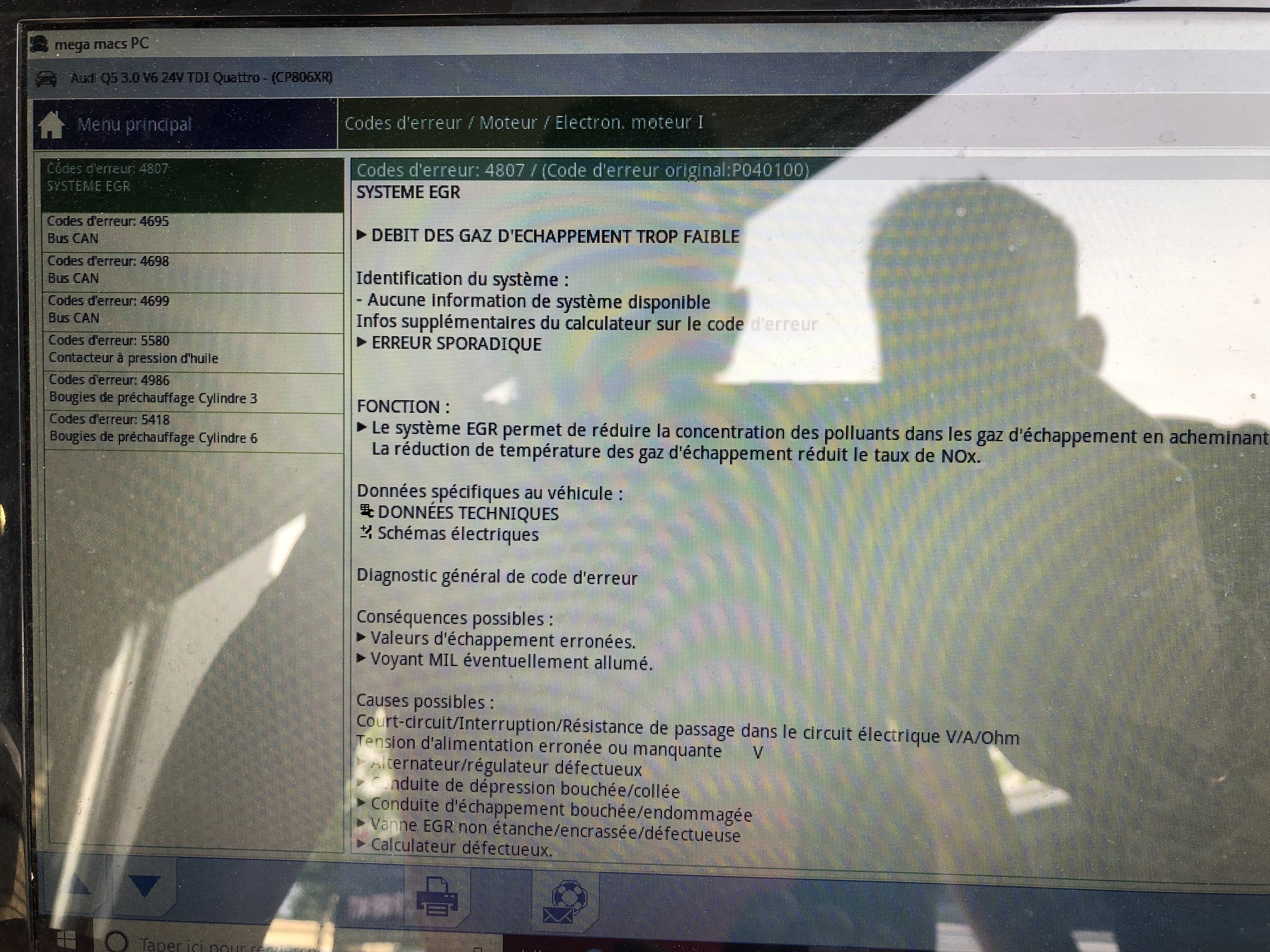

Bonjour à tous ! Quelques News :
après suppression de la reprog le soucis est toujours présent ... par contre la consommation a baissée et j’ai gagné 100kms/ plein de gasoil 🤔
Je post le diag que je vais faire cet après midi !

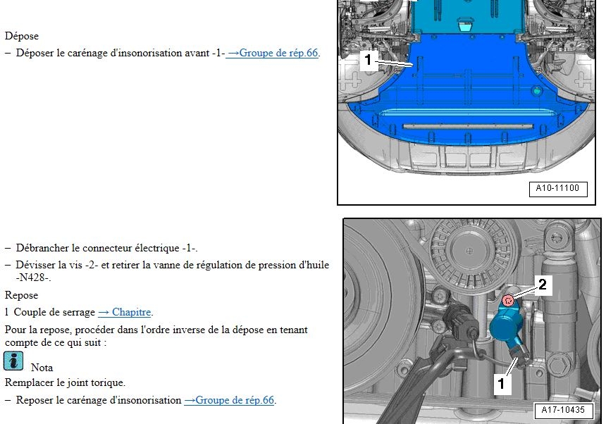

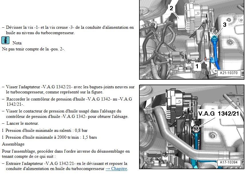

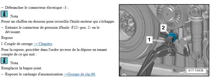

Par contre c’est le capteur de pression d’huile et pas du niveau

je vérifies ça aussi j’attends de trouver les emplacements ! On m’en avait parlé mais le code erreur ne convenait pas apparement ! Tu l’as changé toi même ??

Adresse 01: Moteur (J623-CCWA)       Labels:| 059-907-401-V1.clb
   No. pièce Log: 8R0 907 401 J    Mat: 8K1 907 401 A
   Pièce: 3.0TDI EDC17  H01 0008
   Révision: 15H01---
   Codage: 0121002C241F0120
   No. Atelier: WSC 06325 000 00000
   Jeu de données ASAM: EV_ECM30TDI0118R0907401J 001008
   ROD: EV_ECM30TDI0118R0907401J.rod
   VCID: 393AD182B8C4348C21-806C
7 Codes défaut trouvés:
4807 - Système de recyclage des gaz d´échappement Débit trop faible
          P0401 00 [236] - -
          Témoin allumé - Intermittent - Confirmé - Testé depuis RàZ mémoire
             Capture:
                    Etat du défaut: 00000001
                    Priorité du défaut: 2
                    Fréquence du défaut: 8
                    Kilométrage: 164913 km
                    Date: 2019.05.07
                    Temps: 16:50:08
                    Régime moteur: 1410.50 /min
                    Valeur de charge normée: 52.5 %
                    Vitesse du véhicule: 71 km/h
                    Température du liquide de refroidissem.: 87 °C
                    Température air d'admission: 31 °C
                    Pression de l'air ambiant: 1010 mbar
                    Tension borne 30: 14.260 V
                    Compteur de désapprentissage selon OBD: 40
                    Régime du vilebrequin: 1723.0 /min
                    Vitesse de roulage du véhicule: 108.47 km/h
                    Air Ctl m Gov Dvt: -238.0 mg/course
                    AFS dm: 161.0 kg/h
                    Inj Ctl q Curr: 13.08 mg/course
                    Pression de suralimentation: valeur effective: 1235 hPa
                    température d'air aspiré: 29.4 °C

J'ai regardé les TPI de ta voiture il n'y a pas d'info à ce sujet.
Est ce que tu as vérifié la soupape de la commande de ton refroidisseur EGR. il faut vérifier si elle n'est pas percée, si elle est correctement commandé. Idem pour la commande EGR électronique.
il y a 41 minutes, DoloresBishop a dit :
Non pas vérifié, j’ai un VAGCOM à dispo toute la journée donc si tu as la manip je suis prêt 😅
Hello,
Pour moi comme évoqué plus haut cela peut être le capteur différentiel de pression des gaz d'échappement qui dysfonctionne => 4807.
Pour les autres erreurs c'est la conséquence du passage en mode dégradé et apparemment tes bougies de préchauffage qui sont a changer (pas d'impact sur ton PB à mon avis).
Regarde ce sujet
il y a une heure, Steck31 a dit :
Hello,
Regarde ce sujet
Merci Steck mais je n’ai rien à voir avec son soucis ... pas les mêmes erreurs, pas les mêmes symptômes ... j’ai pas de voyant à l’ODB avant de dépasser 2000trs/min et qu’il se mette en dégradé !

J’aimerai faire un Check de l’EGR via VagCOM pour essayer de supprimer les soucis de l’EGR ou de les confirmer (je change on en parle plus)
Il y a 4 heures, Steck31 a dit :
OK, tu peux regarder la pour tenter une re-adaptation de la vanne :
http://wiki.ross-tech.com/wiki/index.php/Exhaust_Gas_Recirculation_(EGR)_Valve_Adaptation
Merci pour la manip mais y’a pas de test de valeur ? La c’est pour re-adapter direct mais là tester ? Tester le clapet etc ? Avec des valeurs repère ?
il y a 43 minutes, DoloresBishop a dit :
@lejejou désolé je tourne avec l'ODIS VAS 5054, du coup je ne peux pas te guider avec le VCDS
@playaz Coucou l'ami, ça fait plaisir de te voir sur le fofoAP-Smiles_u1F609.png
Merci quand même 😊
@DoloresBishop @Steck31
Apres tests et essais : le moteur se coupe à 2200trs/min a cause d’un manque d’en pression d’huile.
la sonde d’huile a été changée ce jour. Au VagCOM pas d’errzue d’EGR suite à l’effacement du défaut, donc ce n’est pas elle qui coupe mais bien la pression d’huile. Sonde neuve, niveau ok ... 😐
Que dois je regarder ? 😭
L'ideal serait de pouvoir prendre la pression d'huile avant de casser le moteur. Avant cela je t'invite à remplacer ton filtre à huile par un filtre de qualité type Man Filter sans oublié de changer les joints.
Au garage en règle générale on vérifie d'abord que le contacteur de capot émet bien un signal au KI, on prend la pression d'huile avec un mano prévu à cet effet, si la pression est bonne au ralenti, on teste le capteur avec une pompe et un multimètre pour savoir si le capteur est ok et se ferme bien dans la plage prévu à cet effet (infos marquées sous le capteur). Attention certaines Audi ont 2 contacteurs de pression d'huile
Edit : je viens de vérifier tu as bien 2 capteurs, la pression réduite F378 sur le porte filtre à huile et l'autre à coté de la poulie damper F22 pour les pressions vers 2 Bars. voici une petite photo
Si la pression est trop basse on commence par changer le filtre à huile et si ca ne fonctionne toujours pas on envisage le remplacement de la pompe, de son arbre d'entrainement. Les arbres d'entrainements de nos chères pompes à huile ont une forme hexagonale qui a une fâcheuse tendance à s'arrondir. Pour son remplacement il faut déposer le carter inférieur moteur, repousser l'arbre d'entrainement et sortir la pompe en priant que ce ne soit pas un probleme de pignon
Dans ton cas tu as une vanne de régulation de la pression d'huile N428 à coté de la poulie damper. Pourquoi pas commencer par changer cette piece avant d'envisager de plus gros travaux
Si les remplacements que tu fais ne donnent rien il faut absolument trouver un petit garage en mesure de prendre ta pression d'huile
Modifié par DoloresBishop
pour contrôler la pression d'huile le protocole Elsawin prend les pressions au niveau de la conduite d'alimentation du turbo, tu trouveras les valeurs sur la photo
Une autre piste serait d'envisager le remplacement du corps du filtre à huile (16) qui possède une soupape de dérivation du filtre à huile 2,0 … 3,0 bars (pression différentielle en amont/en aval du filtre). Pourquoi pas.
