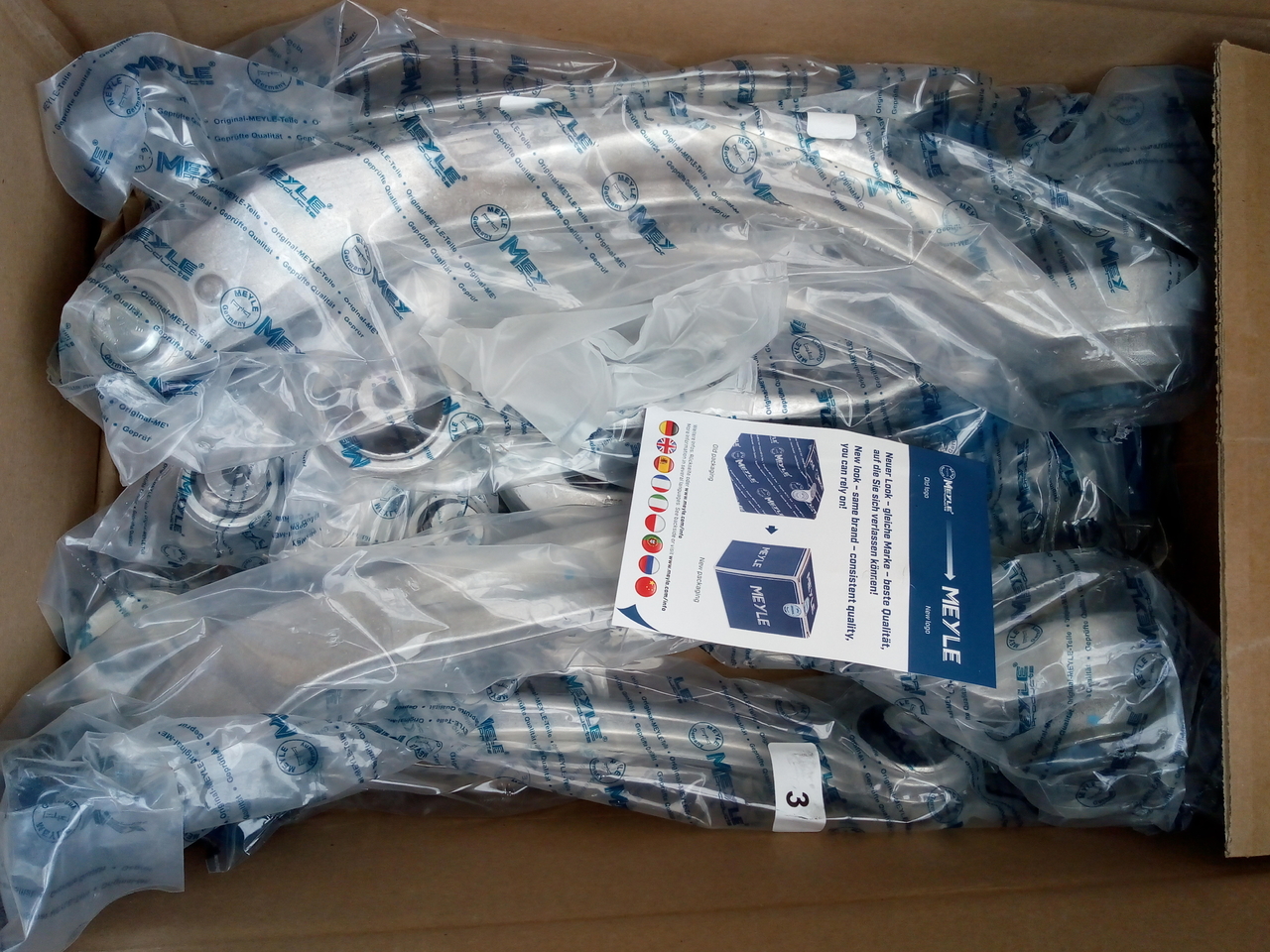

j'en profite pour changer les bras supérieurs qui ont les silentblocs de mort

il y a 19 minutes, mike83340 a dit :
Hello,
Bon boulot, comme d'habitude.
Tu as serré les bras en position de roulage?
oui c'est fait
et finalement, quelle différence entre les bras d'A6 et les bras de S6???
parce que mon "ex" est toujours dans mon allée de garage... et ses bras étaient tout neufs...
comme dit anatole , les 2 bras supérieurs que j'ai changé sont les mêmes que mon A6 V6 TDI de 2001 , pour se qui est des autres , se sait pas car il y a 2 diamètre du cône suivant les millésime et N° de série.
 et pour se qui est des cardans il y a 2 ref car un et plus long que l'autre
les tètes coté roue et boite sont identique des 2 cotés ,je dit sa pour mon S6 de 2000 avec boite auto et le code PR T7R

Précision concernant les bras de train avant.
Les bras principaux sont différents entre A6 et S6. Enfin, les bras en alu sont identiques mais les silent blocs qui vont sur le berceau sont différents. Ceux de RS6 /S6 portent de très larges rondelles qui protègent le  berceau en alu.
Comme il n'est pas toujours évident de trouver un kit complet de bras avec les silent blocs "à rondelles", chaque fois que j'ai refait un train àvant, j'ai commandé un kit A6 et j'ai commandé chez Audi les deux silent blocs spécifiques. À voir si ils sont encore disponibles.
 Enfin, un petit truc pour la (pu...in de) vis qui tient les deux bras supérieurs : placez un cric sous le disque et soûlevez légèrement pour soulager la vis... 🤔 Elle va venir toute seule
