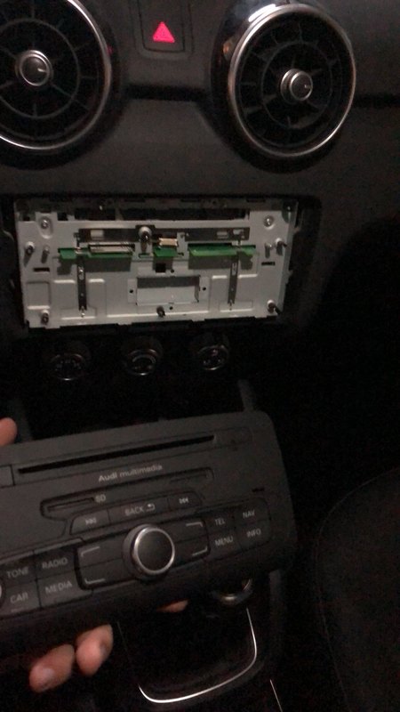

Mon autoradio ayant était arraché (cf PJ), et le remplacement de celui-ci chez Audi dépassant les 1 800,00 EUR, j'ai pensais à en acheter un sur internet (d'occasion). Cela étant, je vois qu'il ne suffit pas simplement de le rebrancher.
Serait-il possible de connaitre la méthode pour désactiver les "Protection Composant" ?
Merci par avance.
