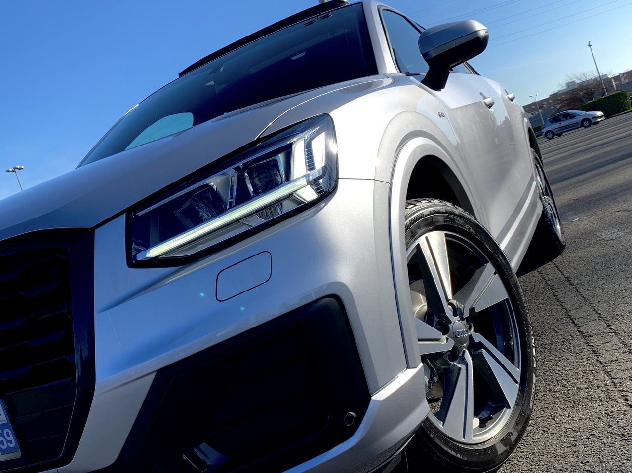

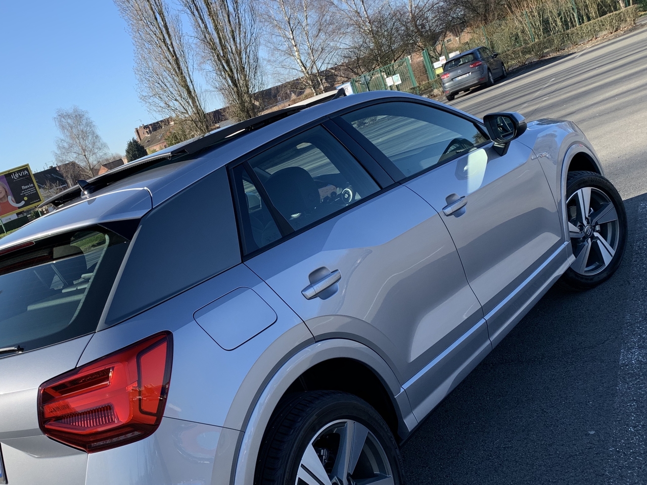

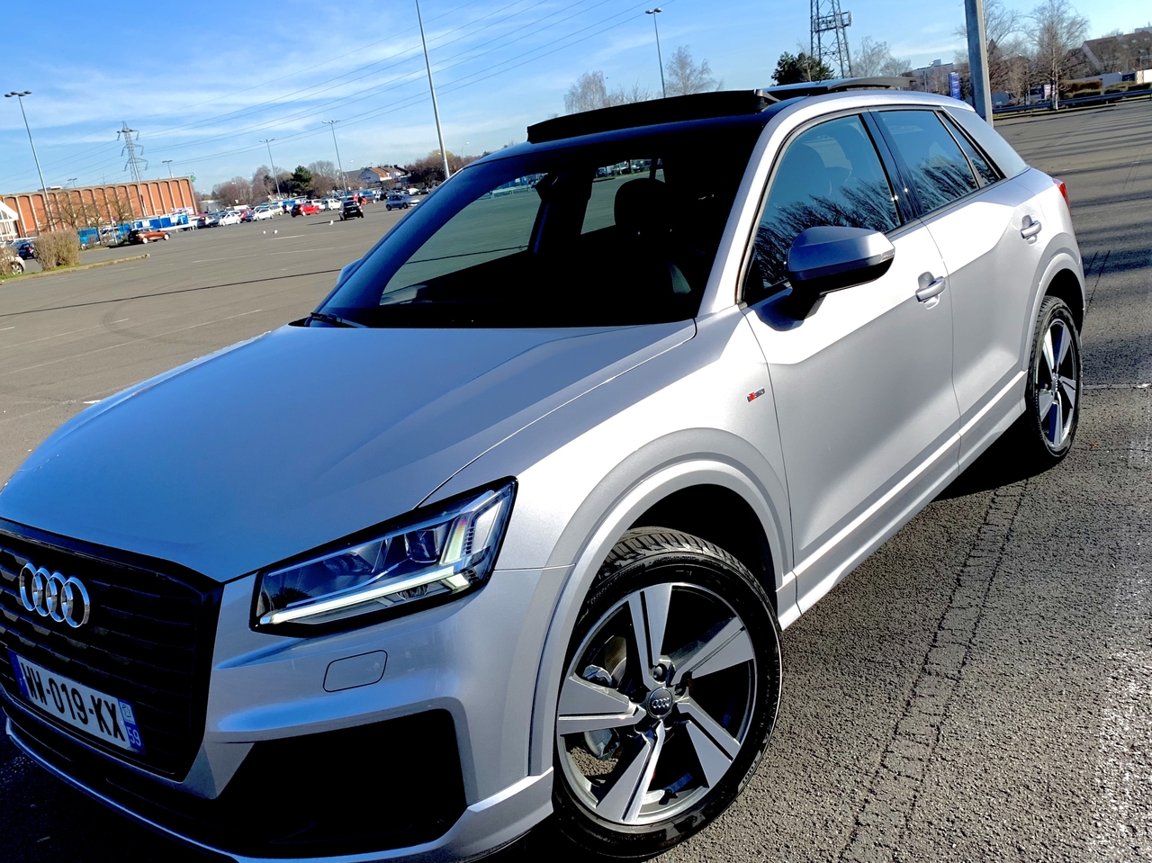

Merci pour les photos, je suis un peu perdu avec les nouvelles appellations de motorisation...  35 c'est bien le moteur 1.5 ?
il y a 46 minutes, gilounice a dit :
Bonjour
oui 1.5 150cv
