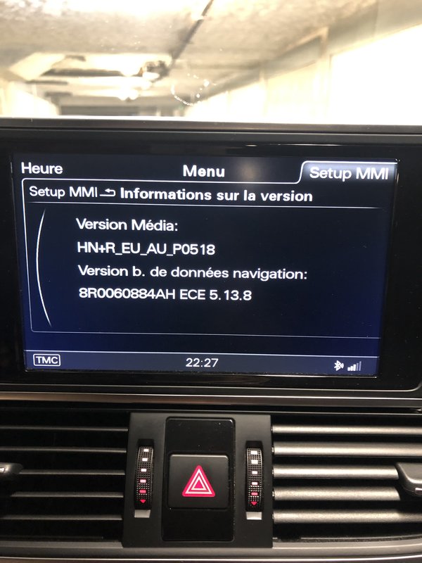

En revenant à la question d’audi connect voici la version de mon logiciel.

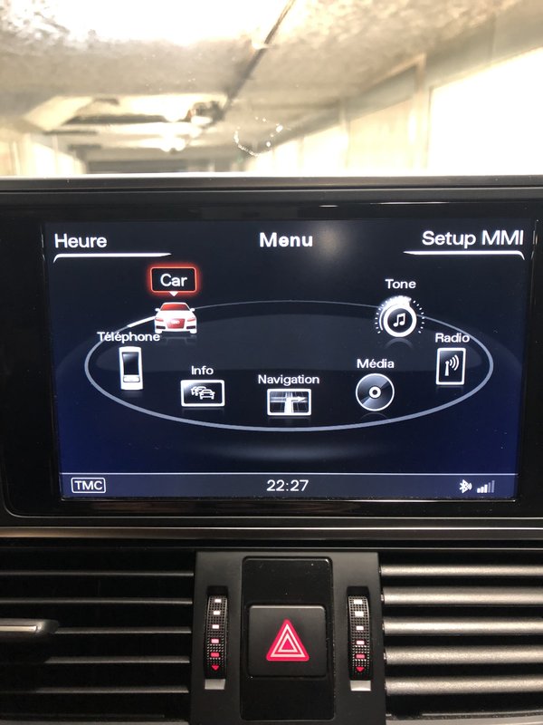

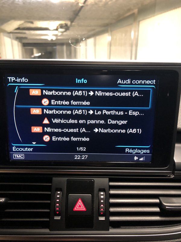

J’ai le connect en Info. Et non un menu a part. C’est une MAJ qu’il faut faire?
et comment faut-il faire à travers le Green menu pour que la data de la SIM et le tel marche ensemble?
merci à vos réponses
Audi Connect te rajoutes un icone supplémentaire. Ton firmware est d'origine et ta carto aussi. C'est très très vieux tout ça. Tu as l'emplacement pour la carte sim entre les 2 lecteurs de carte SD ?

Pour récupérer Audi Connect il te faut donc mettre à jour ton firmware effectivement. Pour nos A7 la dernière version en date est la P1001 qu’on trouve gratuitement sur le net. Va te balader dans la section mmi 2g/3g du forum, tu auras plein d’info.
il y a 45 minutes, vrolland a dit :
Une question mon CC, m'a dit qu'en début d'année ils ont des promos pour les carto de l'année dernière (donc 2018), genre vers 70-80€. En mettant les cartes à jour, est ce que le firmware est mis à jour également?
Y’a des maj firmware et des maj carto.
Donc non normalement quand tu met ta carto à jour ce ne met pas à jour le firmware.
pour info pas besoin de l'audi connect pour google earth, j'avais déjà earth avec mon firmeware d'origine, puis en effet l'audi connect est apparu suite à la mise à jour, mais ça fonctionne sans
pour le téléphone c'est normal, pour que le mode sim distant ou data fonctionne en même temps que le bluetooth il faut activer le mode NAD operation dans le menu caché, mais pour cela il faut effectuer la mise à jour avant.
pour ce qui est de la mise à jour du firmeware ça reste à la portée de tous.
Audi met a jour les carto mais pas les firmwares, ce sont 2 actions distinctes pour eux.

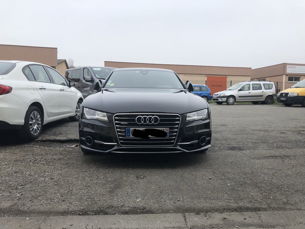

Enfin les 2 grilles recu😍
le carrossier s’ataque au pc pour la peinture et montage dans une semaine
Parfait tous ça👍 ton bolide va être encore plus beau et agressif.
Tu as pris quoi comme calandre du coup ?
La calandre j’ai gardé d’origine.
Comme ca elle garde son look chromé
