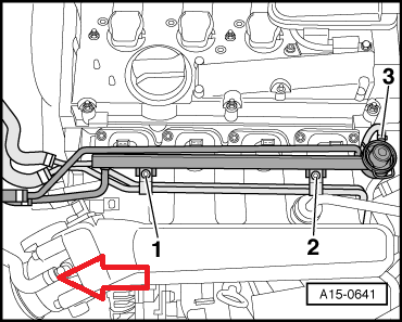

Si tu déboite la tubulure au niveau de la pipe d'admission, le volet est à ce niveau.
Flèche rouge sur la photo:
Effectivement si le volet ne s’ouvre pas ça se complique...par contre elle démarre au start pilote...
Puis le papillon n’est pas complètement fermé à l’arret, ça devrait au moins permettre un ralenti.
