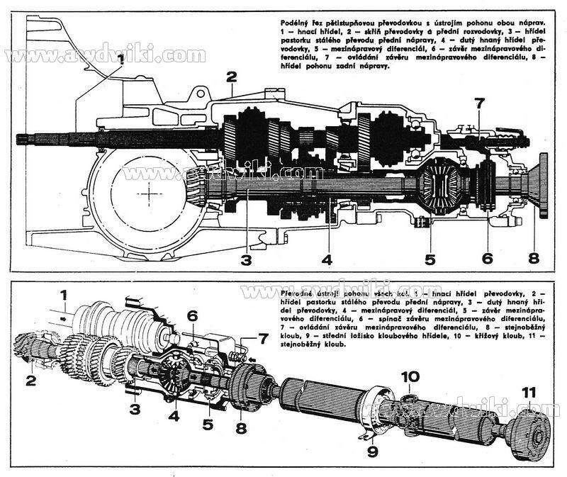

C'est les vis de la pièce numéro 8 sur l'image du bas 6f561f809d3ab7cf31796f15dac0dc50.jpg

Salut voilà j'ai commandé mais pas facile a trouver. J'ai quelque questions.
Comment faire tourner l'arbre pour accéder aux différentes vis?
Je serre a la main ou a la clé dynamométrique ?
De l'huile de boîte peut s'échapper par cet endroit ? Je sais pas si il y a un joint par exemple
Merci encore pour votre aide
Envoyé de mon Redmi Note 3 en utilisant Tapatalk
Pour pouvoir faire tourner l'arbre, tu lève les 2 roues du même côté, ensuite la boite de vitesse au neutre et enlever le frein de parc en tournant soit la roue avant ou l'arrière, ça devrait y aller.
Normalement tu ne dois pas avoir de sortie d'huile surtout que tu ne vas rien déposer mais plutôt remplacer les vis au fur et à mesure.
Et oui, tu as un couple à respecter pour le serrage des vis, je te joint de la doc.
arbre a cardan ensemble.pdf
Merci. Rapide et précis. Plus qu'à attendre les vis et je la met sur le pont .
Tu contrôleras que les trous de l'arbre ne soient pas ovalisés du faite que ça c'est baladé.
Oui je vais essayer de voir
