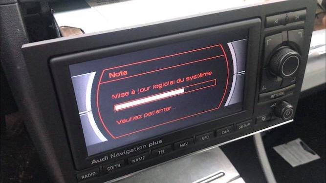

La procédure de mise à jour avec le sds0660 s'est bien passée :

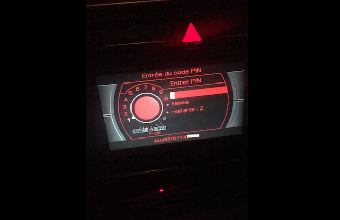

Mais au reboote du RNS-E, à l'affichage de la demande de code PIN, j'ai mis les 4 derniers chiffres du numéro de série AUZxxxxxxxxx, et j'ai eu ceci à l'écran "PIN INCORRECT", ensuite ça AP-Smiles_u1F61E.png :

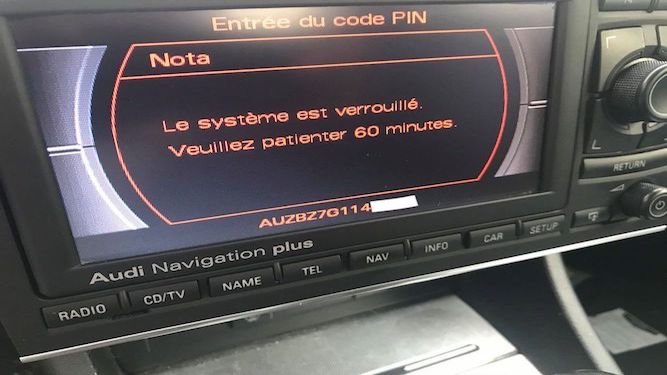

J'ai lu qu'il fallait laisser le contact et le RNS-E allumé, normalement au bout d'un certain temps, je dois pouvoir réessayer le code (si c'est le bon..)
EDIT : au bout d'une heure et demie, l'écran demande PIN est réapparu : je touche à rien j'attends ton diagnostic AP-Smiles_u1F60A.png

je pense qu’avant la mise à jour 0660, il y a du y a voir plusieurs tentatives de code.
le mieux, dans l’immediat, est débrancher le chargeur cd pour être sûr que ce n’est pas lui qui vient faire  le bordel ! (Mais je n’y crois pas trop).

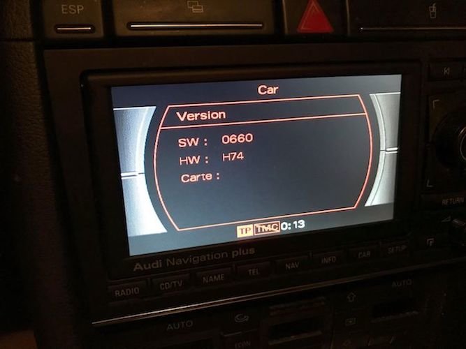

apres, passe un coup de vagcom pour vérifier que le rns-e est bien en 0660 (ou dans certains cas en ——x)
ensuite tu pourras entrer le code qui correspond au 4 dernier chiffre du n• de série.

J'ai retenté les 4 derniers chiffres de la photo n°2 : rien à faire "PIN INCORRECT".
