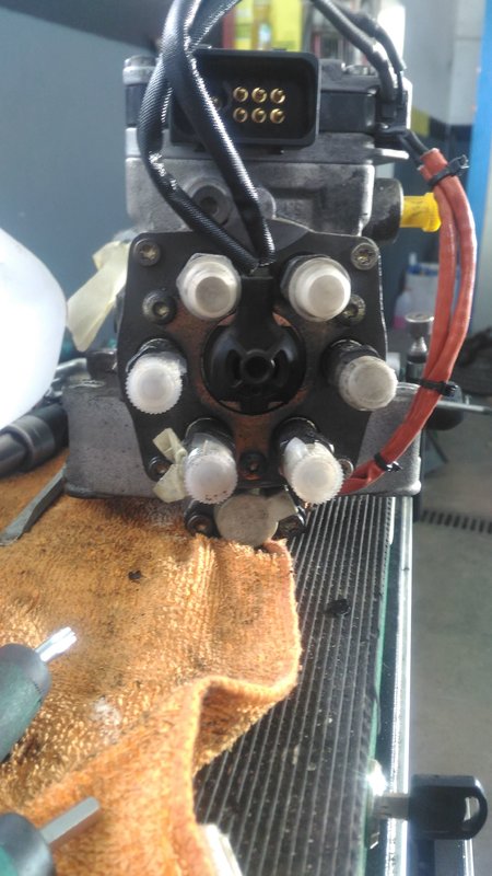

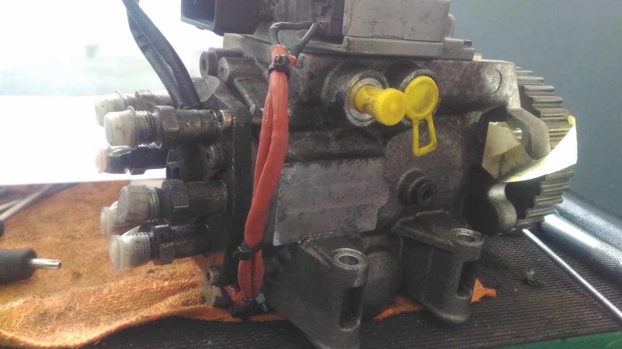

Si le diagnostique indique une erreur de communication entre la pompe et le calculateur, a 95% c'est le transistor de L'ECU de la pompe qui a cramé. Oui on peut juste le démonter en coupant les 4 fils qui vont vers les 2 vannes mais il faut résoudre le probleme qui, tres certainement, est le dénudage des fils qui vont a celle d'avance (en dessous de la pompe).
Les fils passent sur le coté a "l'intérieur" de la pompe. Pour avoir essayé de la démonter "in sitiu", c'est impossible. Il faut démonter la pompe (sans démonter la distribution) et souder 2 nouveaux fils vers l'ECU une fois qu'elle a été réparée.
150 Eur la réparation de l'ECU . 60 eur de MO pour démonter et remonter la pompe (au portugal ;-) ) 5€ pour souder proprement les fils.  C'est mieux qu'une nouvelle pompe !
Voila l'état des fils qui allaient a l'electrovane d'avance !
Les fils passent désormais a l'extérieur de la pompe (fils haute temperature + gaine haute temperature)
IMG-20181109-WA0022.thumb.jpeg.2eb2a5f3e3322d39c06bcbf5423eb835.jpegIMG-20181109-WA0020.thumb.jpeg.c029ae1124d69b84d1b47a9a59721be9.jpeg
