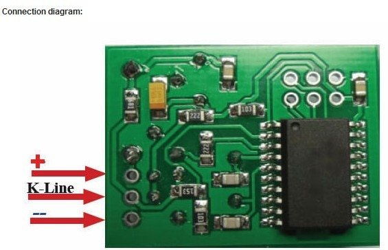

En ultime solution, si aucune autre solution ne se dégage, j'envisage de monter le circuit imprimé "VAG immo emulator" qui remplacera le boîtier immo actuel et qui permettra à toute clé sans transpondeur de démarrer le véhicule.
Est-ce que quelqu'un a déjà monté ce circuit imprimé sur son véhicule ? Y-a-t'il des particularités suite à son montage ? (du style, faut-il adapter le calculateur moteur à ce circuit imprimé).
