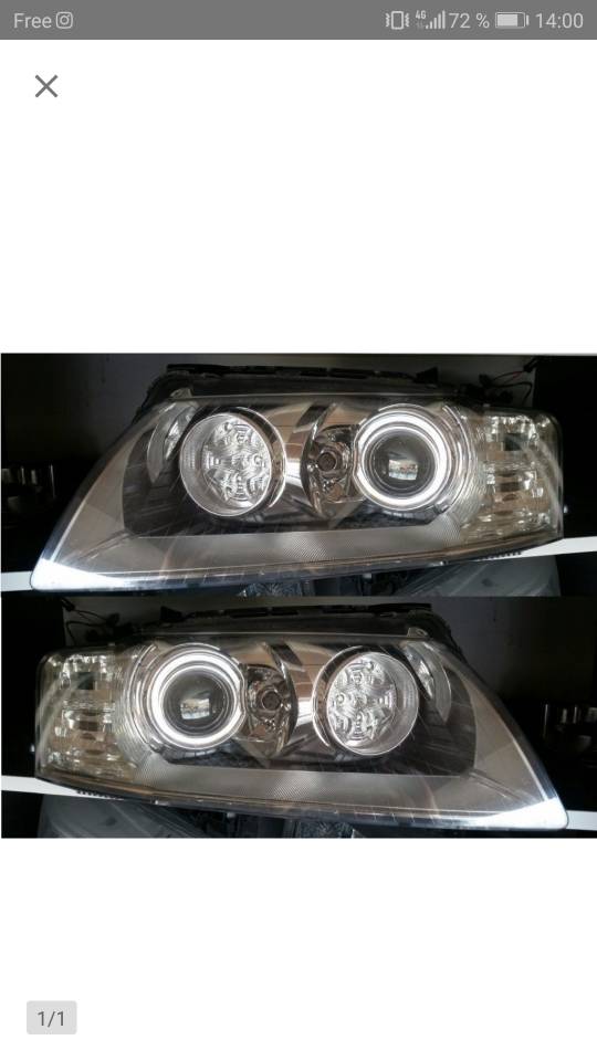

tu vois moi j ai acheter deux feux complet.
ensuite tu es obligé de démonter le pare-chocs rien de difficile tu as un super tuto ici ou youtube. en gros tu as 3 vis de chaque côté latérale ils faut passé par les pare boue, et tu dois avoir 6ou 7 vis sur le dessus, ça se fait assez bien.23a4e4317610461ea8729ae5140bafbe.jpg
