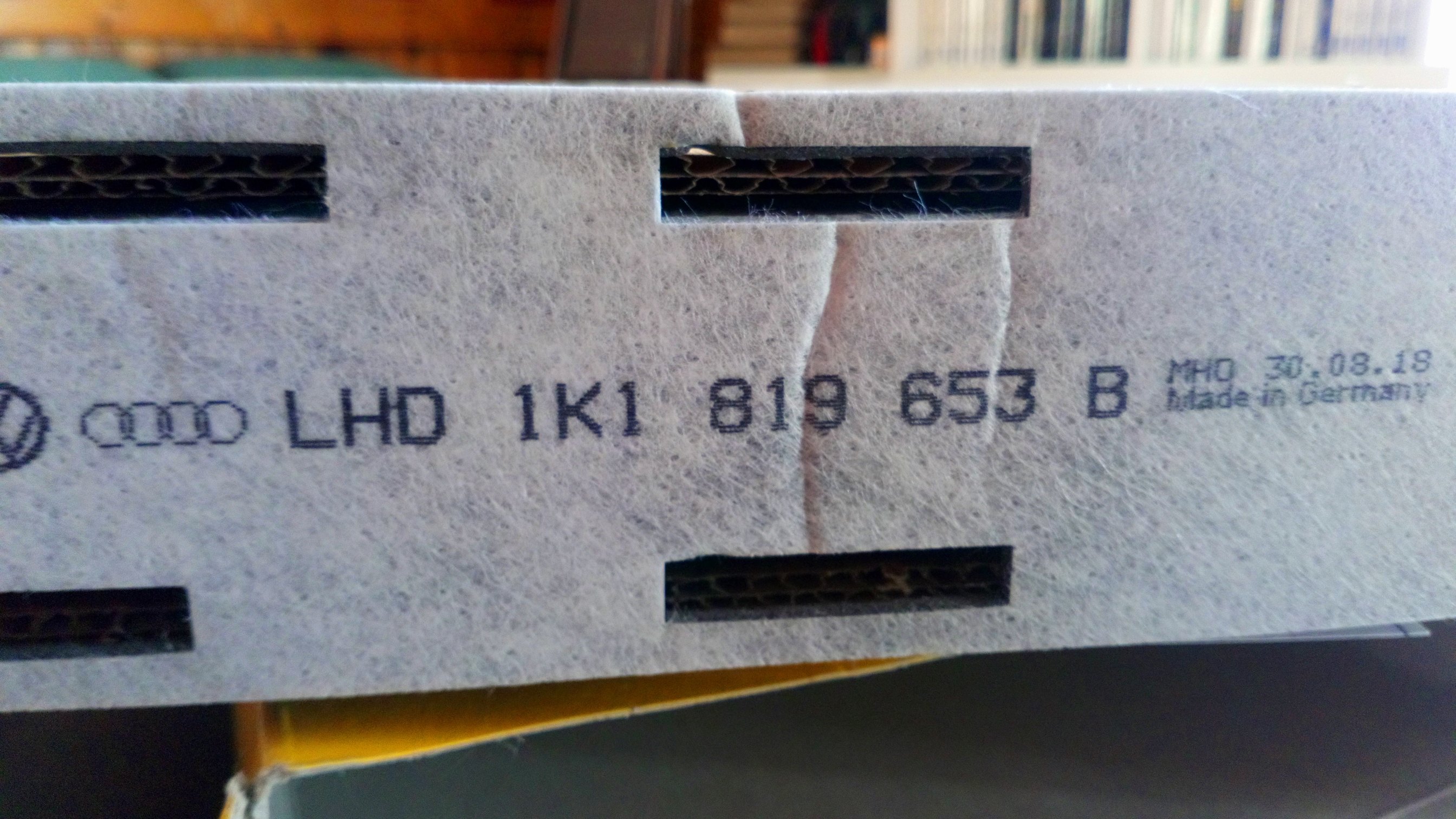

Hello @Bap33
Le numéro OEM du filtre d'habitacle à charbon actif n'est-il pas plutôt 1K1 819 653 B ?  Je ne trouve pas d'OEM 1K1 819 853 B
Merci :AP-Smiles_126:
Exact ! Une faute de frappe, peut-être... :AP-Smiles_33: C'est corrigé ! Merci @Christo90 ;) !

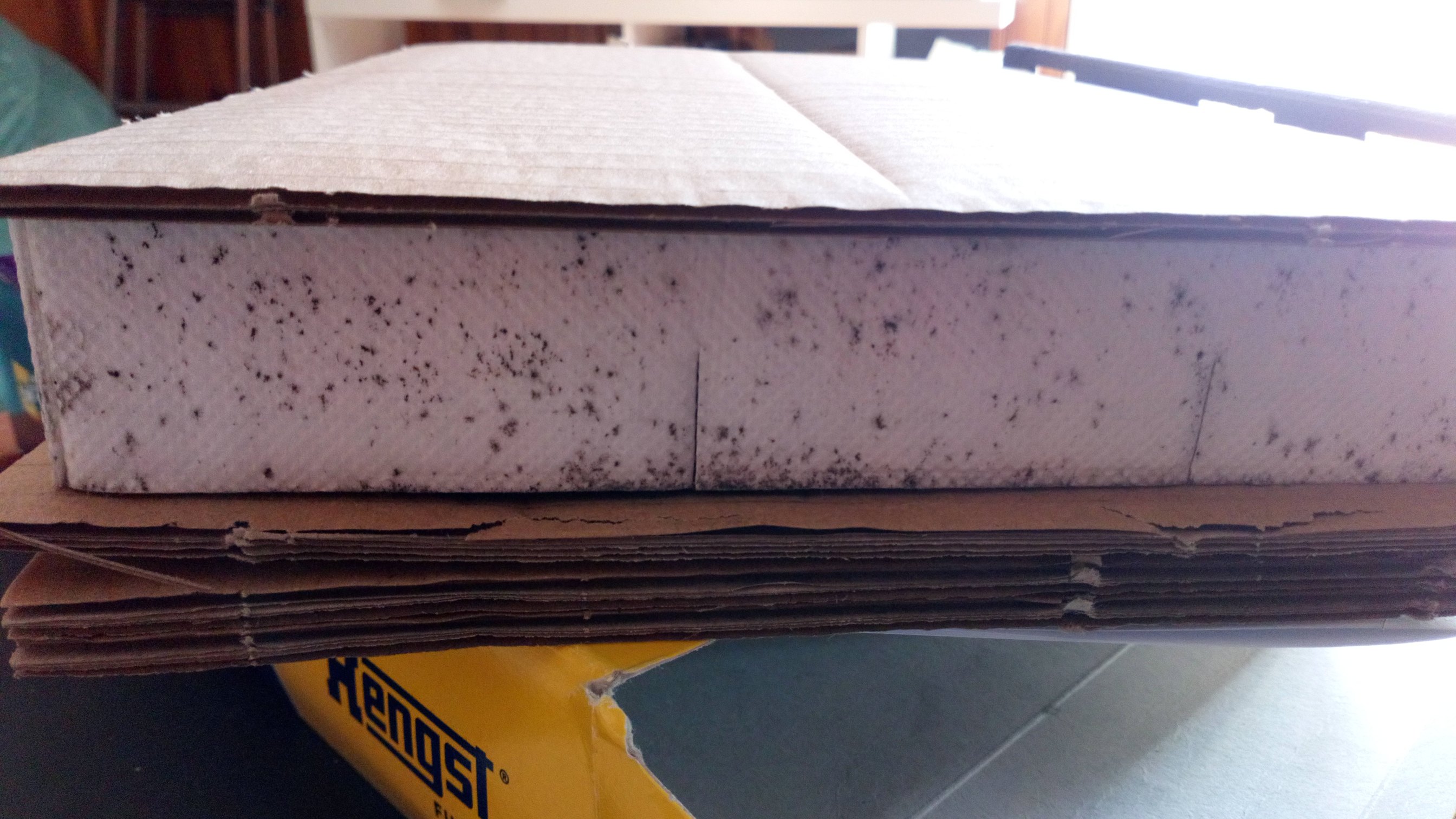

Filtre changé :AP-Smiles_20:
Quelques photos de l'ancien filtre (Mann Filter CUK2939) et pour ceux qui douteraient de l'utilité de son changement vous verrez sur le chant quelques moisissures :AP-Smiles_107:
Remplacé par un filtre de la marque Hengst (E998LC)

@Christo90, ton ancien filtre avait une date de août 2018 ??
Préconisations constructeur : tous les deux ans. Je fais de même.
Ben oui, août 18 (date de fabrication) puisqu'il a été changé en octobre 18 par la CC. Là au moins, contrairement à la vidange Haldex sur laquelle j'ai un gros doute, je suis certain qu'ils ont fait le job. Le filtre aurait eu une date du genre mars 15 je fonçais direct à la CC pour leur demander des explications  :AP-Smiles_59::AP-Smiles_4:
NB / par contre, si l'ancien filtre avait été estampillé décembre 18, j'appelais direct Mulder au FBI :AP-Smiles_131:
Modifié par Christo90
