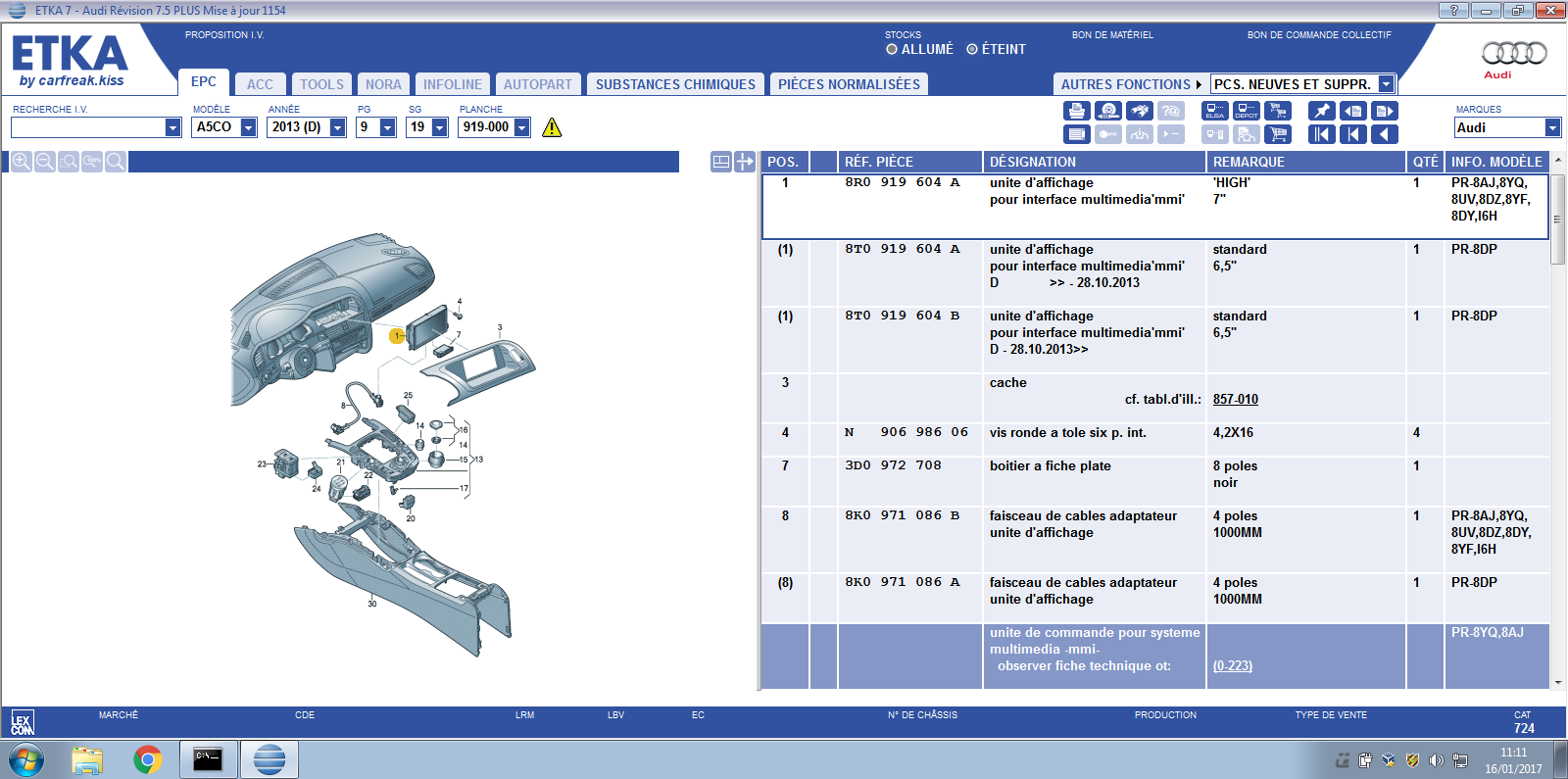

Bon honnêtement, si c'est pas pris en charge et que le mec est bricolo ça prend 30 minutes à changer et coûte 3 fois moins cher sur le net!
euh un écran sur la bay coute entre 65 euros et 250 euros. Et pour le changer c'est pas la mort. Il y'a même des tutos sur youtube.
Elle serait encore à la maison je l'aurai fait mais là l'acquéreur est il me semble pas trop bricoleur voir pas du tout donc je le sens mal...
Je vais voir sur ebay si je trouve et également sur you tube pour le tutoriel.
