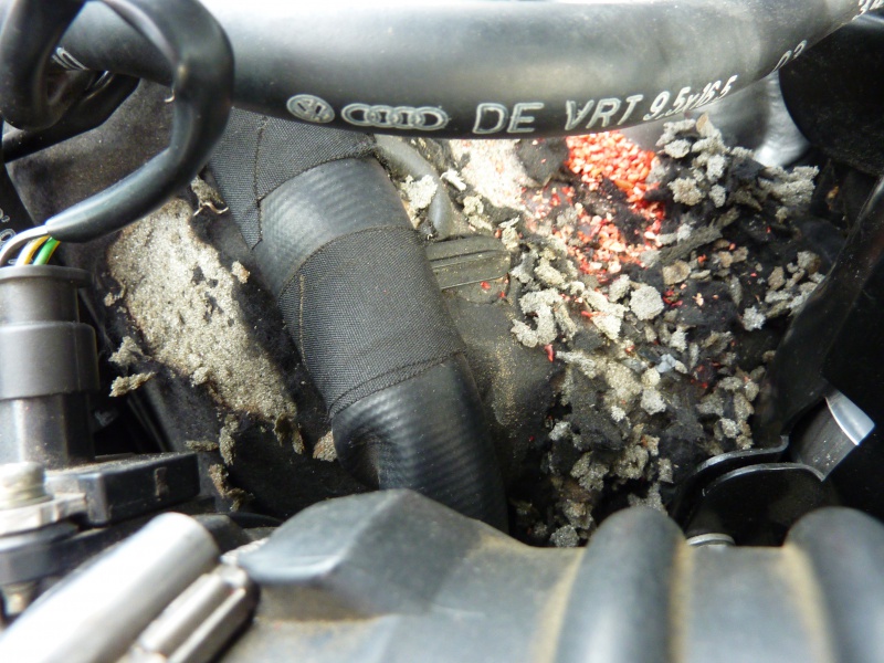

J'ouvre le capot moteur et là, surprise : un joli rat des champs campe dans le compartiment moteur.
réparation du câblage du débitmètre, effacement des défauts et je roule 60 km pour voir....
