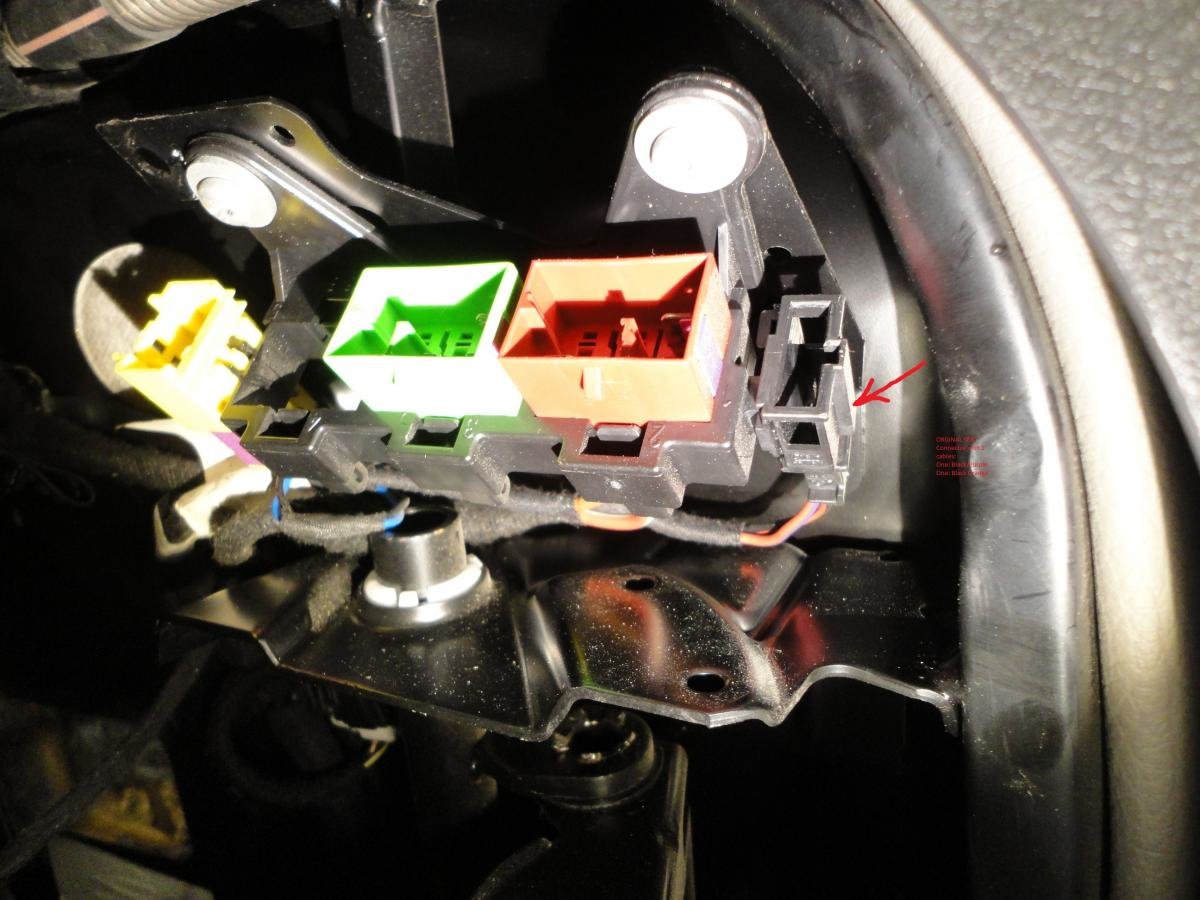

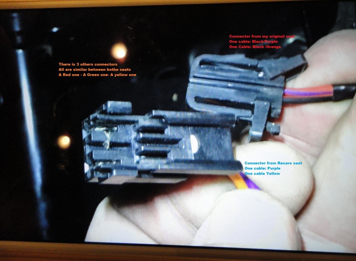

Il y a 4 connecteurs : 1 rouge,1 vert, 1 jaune, 1 petit noir a 2 fils.
- Les trois premiers ont identique de ma version a celle Recaro.
- Le Connecteur noir est différent !
- Tout fonctionne sauf le déplacement longitudinal ( avance/recul) des sièges... !
- Aprés avoir tout essayé , vérifié conseil etc « On » m'a confirmé de raccorder le connecteur noir de la voiture avec celui noir du siège via des fils pour tester le fonctionnement..
- C'est fait ! Plus de lumières intérieurs, plus de toit ouvrant, plus de vitres électriques....et pas de fonctionnement avant arrière du siège bien sur..

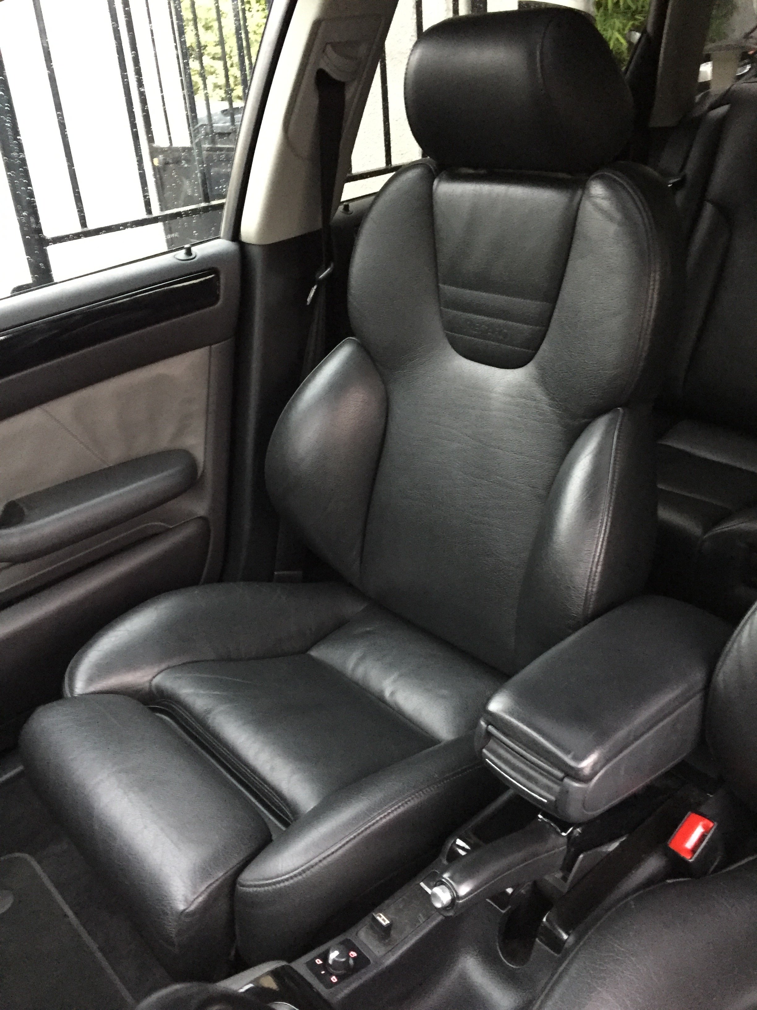

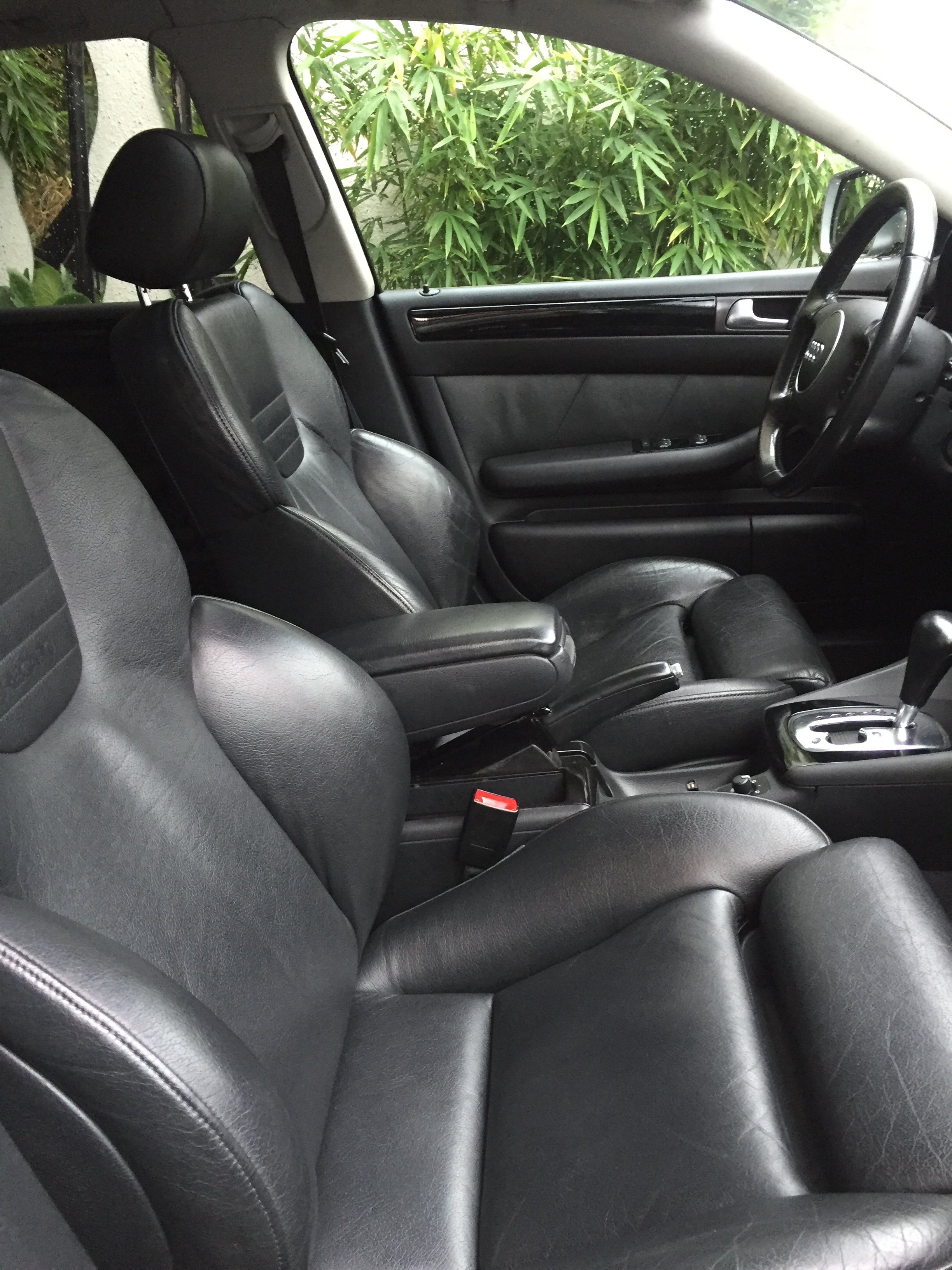

Voici quelques photos de l'Allroad et de mes connecteurs (original et Recaro les noirs qui ne correspondent pas)

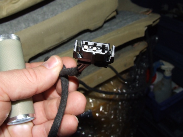

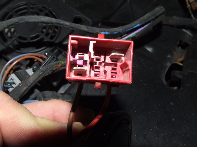

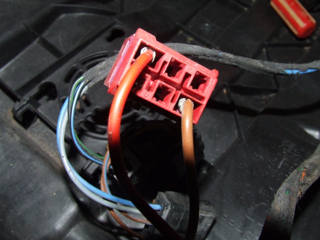

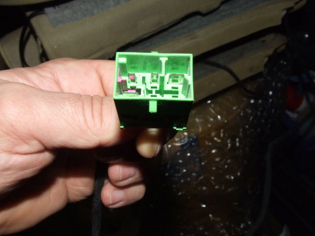

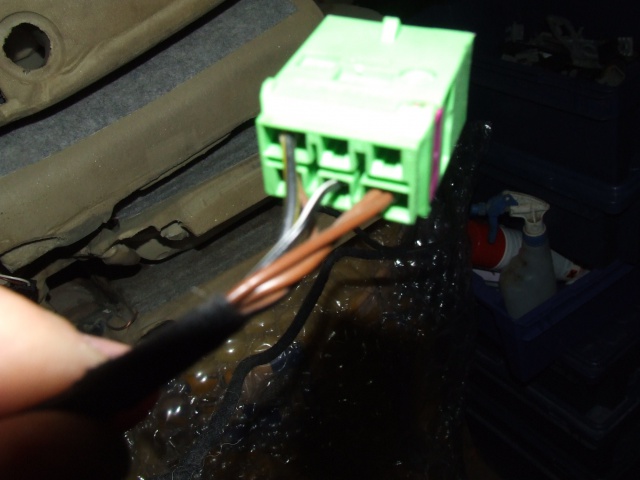

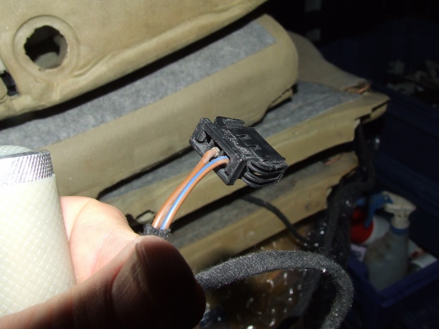

Voici les connectiques du récaro que j'ai en pièces détachées :
J'ai juste un doute sur les 2 dernières photos à savoir si j'ai pris la bonne connectique. A priori celles qui te fait défaut.
Pas de fusibles dans le boitier confort.

Connecteur noir: 2 fils: Couleurs: noir/rouge et violet rouge.
Merci bonne soirée.
Alors j'ai investigué un peu.
Donc ne tient pas compte des photos du connecteur noir que j'ai mis un peu plus haut, c'est juste un raccord qui se trouve dans le faisceau du fauteuil.
Le connecteur noir qui se trouve au plancher de ton auto ne sert pas pour le récaro, car celui-ci sert juste pour l'éclairage au niveau des pieds sous les fauteuils dit standard, car les récaro en sont dépourvu.
Donc si tu as un connecteur noir qui se ballade tout seul sous ton fauteuil c'est qu'il s'est déconnecté soit d'un moteur ou d'un raccord dans le faisceau du fauteuil.
Avec la photo de ton connecteur noir de ton fauteuil je pourrais vraiment t'en dire plus.
