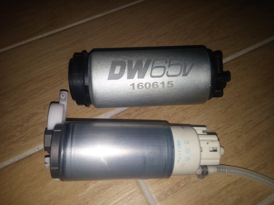

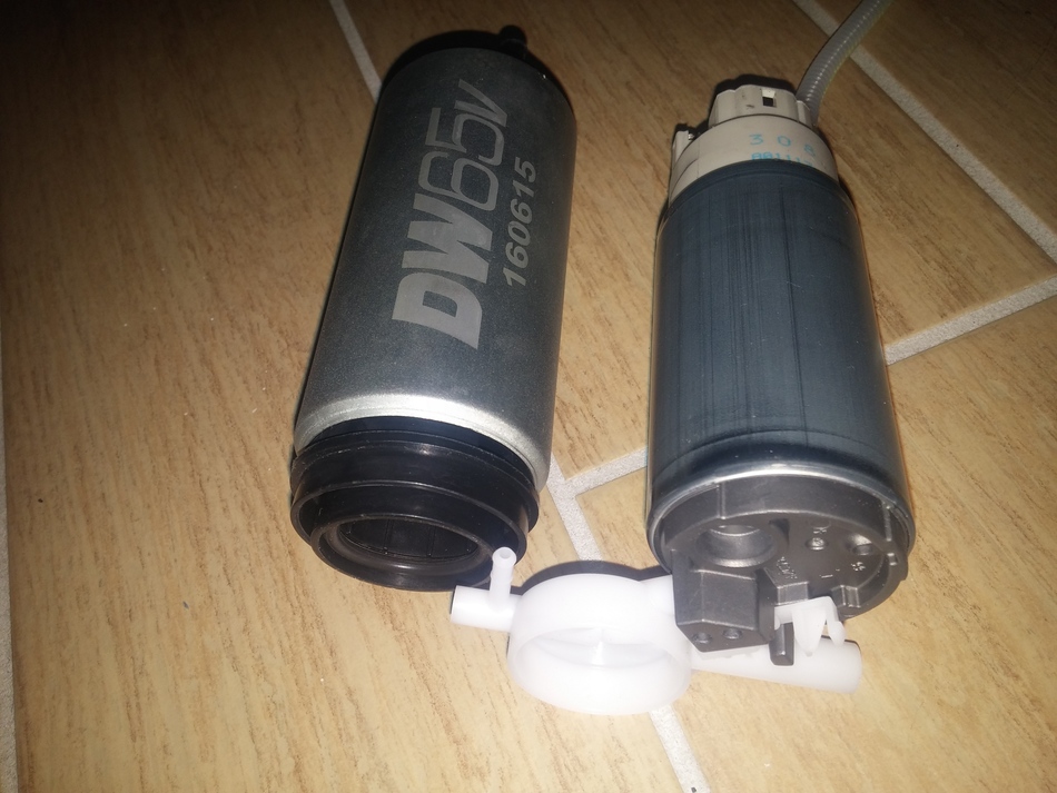

:hello: j'ai reçu la pompe de RS6 C6 !

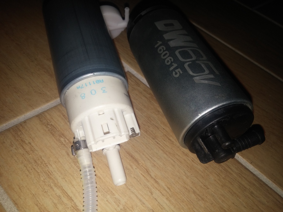

Premier constat : elle est beaoucp plus petite que celle de la S3 ! La montage va etre plus compliqué que prévu !
Pour l'extraire de son panier j'ai du le défoncer ! Désormais la pompe apparait bien plus fine que l'originale et je sens que le fond de la pompe va pas etre evident à adapter :/

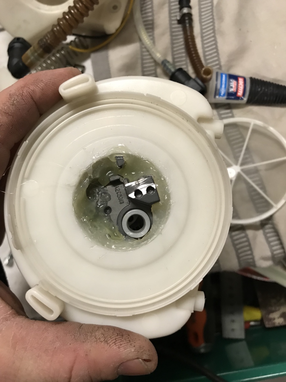

Salut oui effectivement je m’y suis pris à deux fois car là première ba j’ai mis de la colle chaude pour faire un truc parfaitement centrer défaut professionnel à tjrs vouloir faire bien solide du coup resultat après quelques logs et ba le dernier log plus de richesse Cedric saura de quoi je parle dc diagnostic colle chaude complètement désintègre dc filtre boucher plein de résidu dans le réservoir dc aspiration du réservoir et changement du filtre à essence et dc démontage et calage maison avec une durite en arc de cercle pour le haut et en bas trou de 32 je crois à la scie cloche pour avoir l’aspiration disponible centrer dc le bout de plastique tu peut jeter moi je l’est mise à fleur du filet dessous et reprise de la cosse d’origine

Sinon toi aussi la pompe de la RS6 est plus petite que celle de S3 ? Perso je trouve ça étrange, j'ai du mal à imaginer qu'elle débite +
Oui j’ai un problème en ce moment mais elle débite comme d’après
Les log juste j’ai voulu mettre de la colle chaude et ça as fondu seul erreur à pas faire mais je suis le cobaye mdrrr je met les fotos des deux versions loll

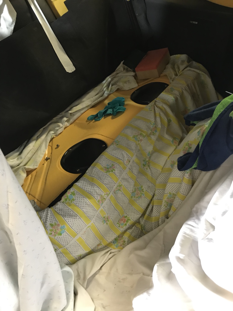

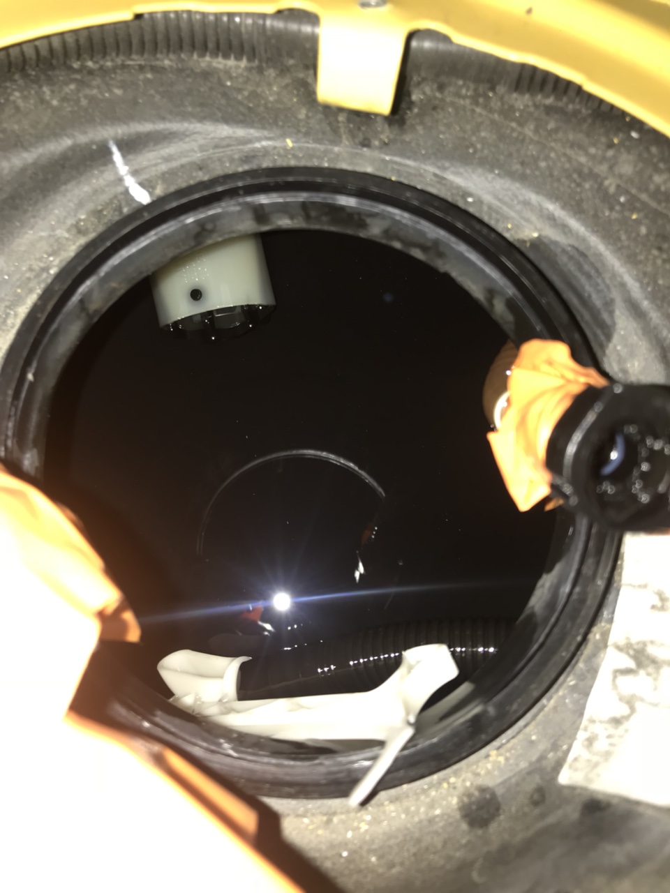

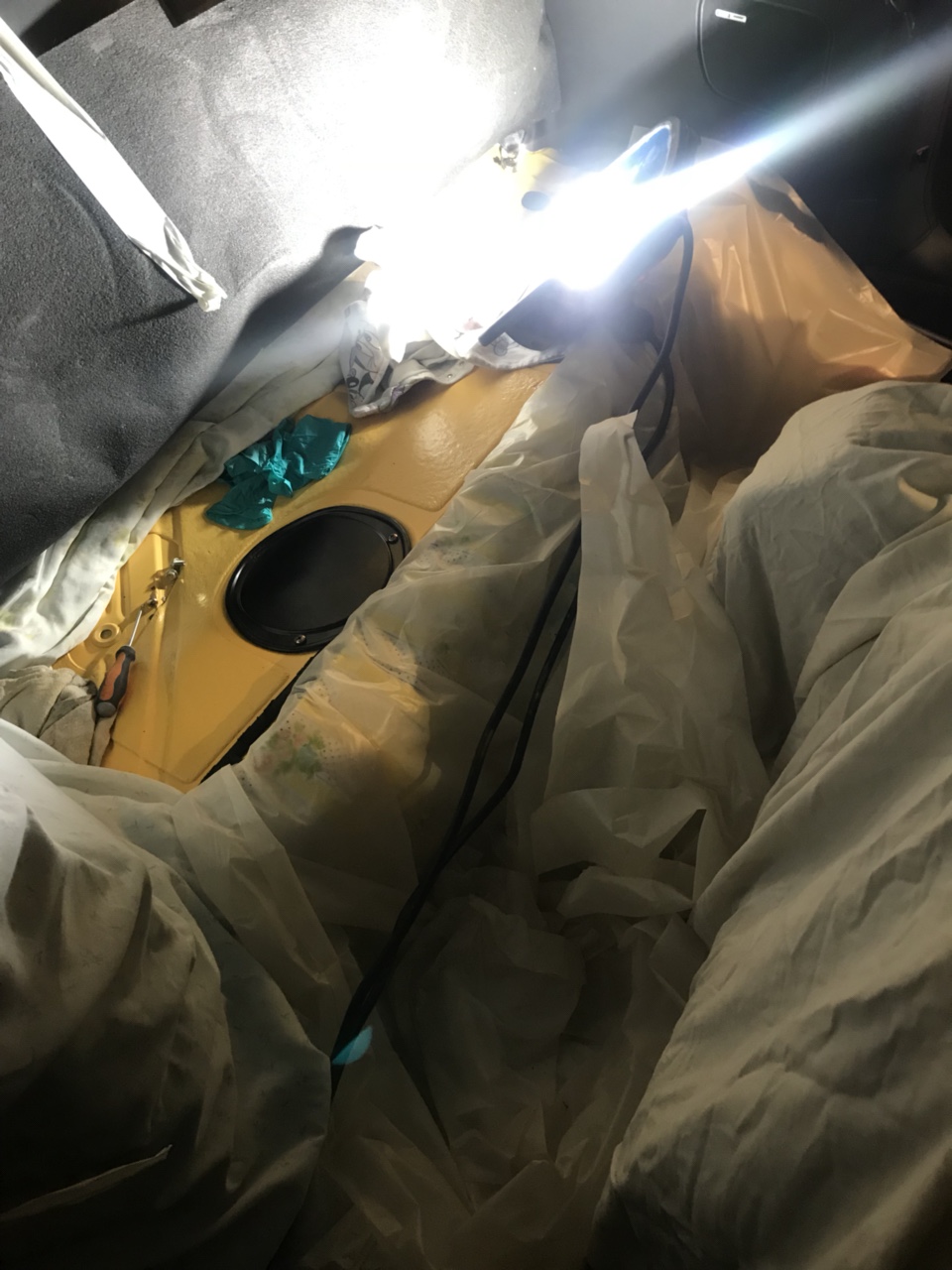

Premièrement protection bloc opératoire
Après Poliane pour toute éventuelle coulure

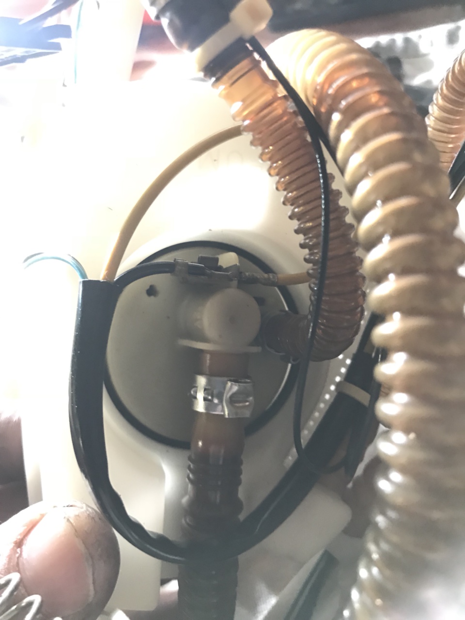

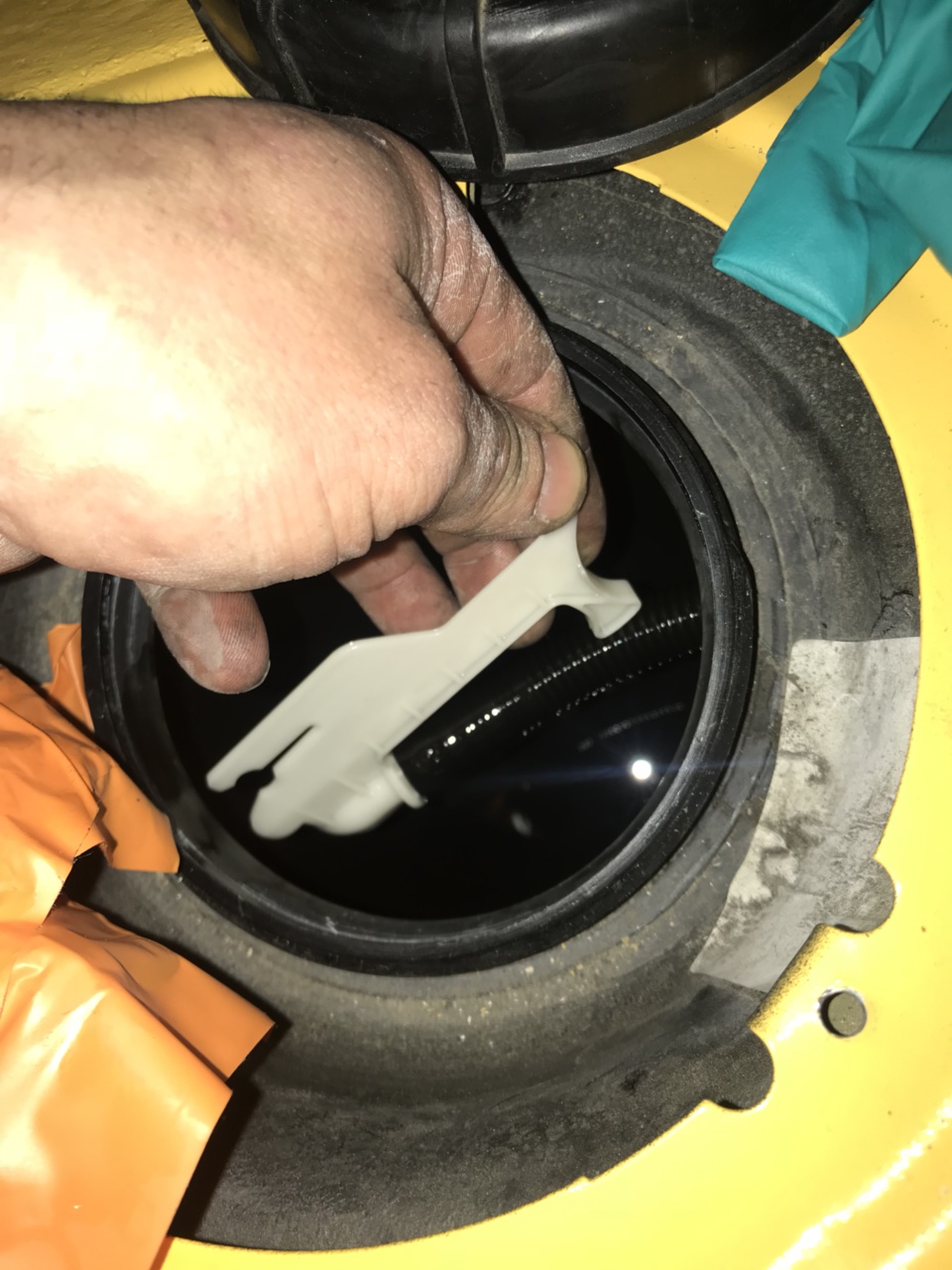

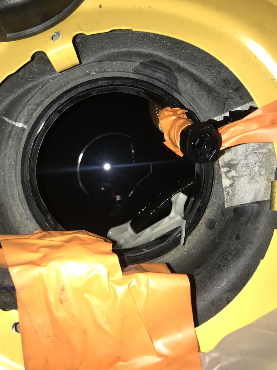

Après on declipse les deux durites d’arrivée et de sortie plus la fiche électrique moi j’ai tout schotchee de façon à ce que ça ne me gêne pas pour sortir le panier

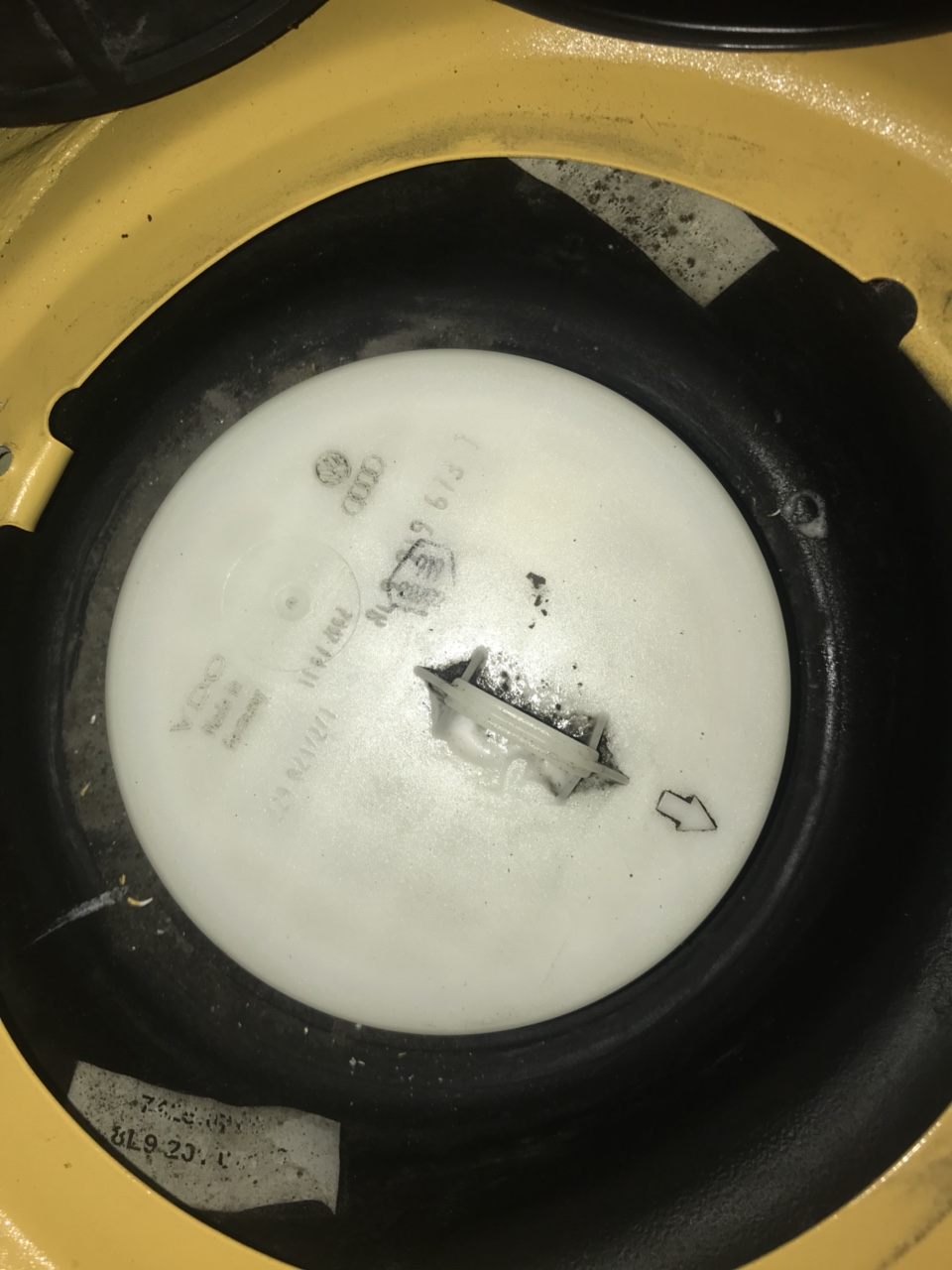

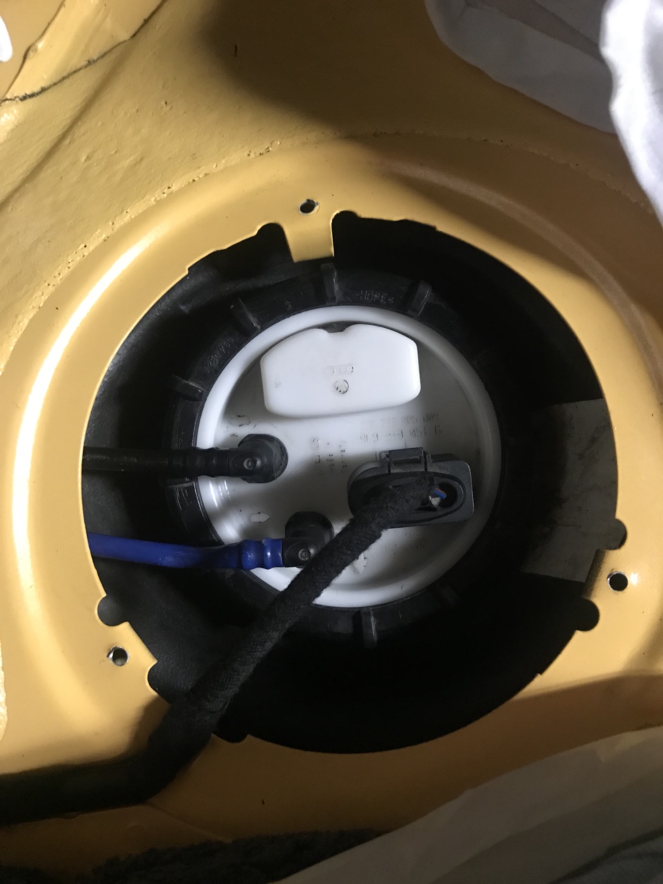

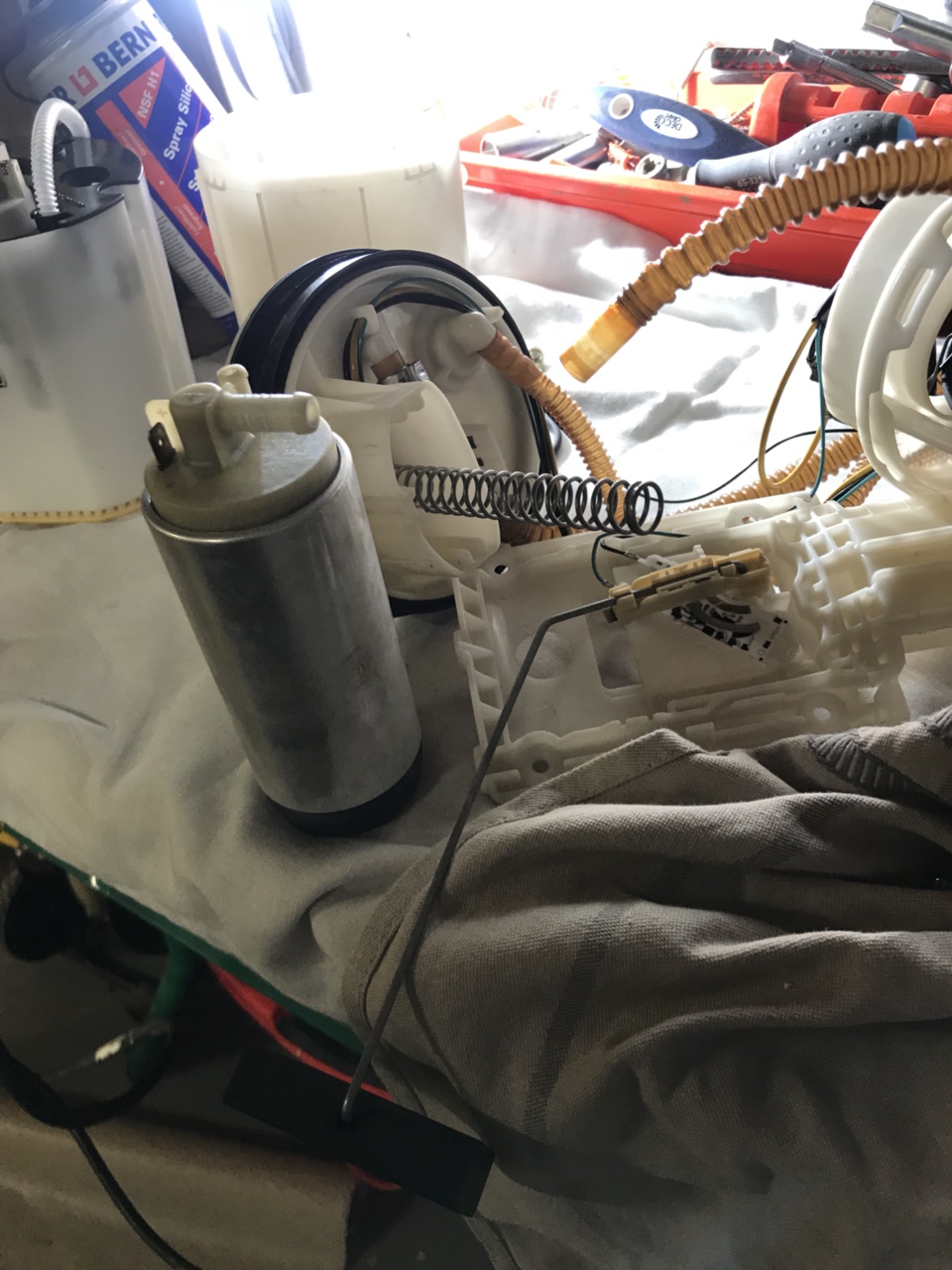

Ensuite on d’éclipse la partie la plus chiante il faut baigner les main ça désinfecte mdrrr tirer vers le haut et après a droite 4e4b55e4c3396e7e40291351f8d41db5.jpg
puis la durites du réservoir secondaire clips easyfa062f776b5c92bd699485a4feb3647b.jpg

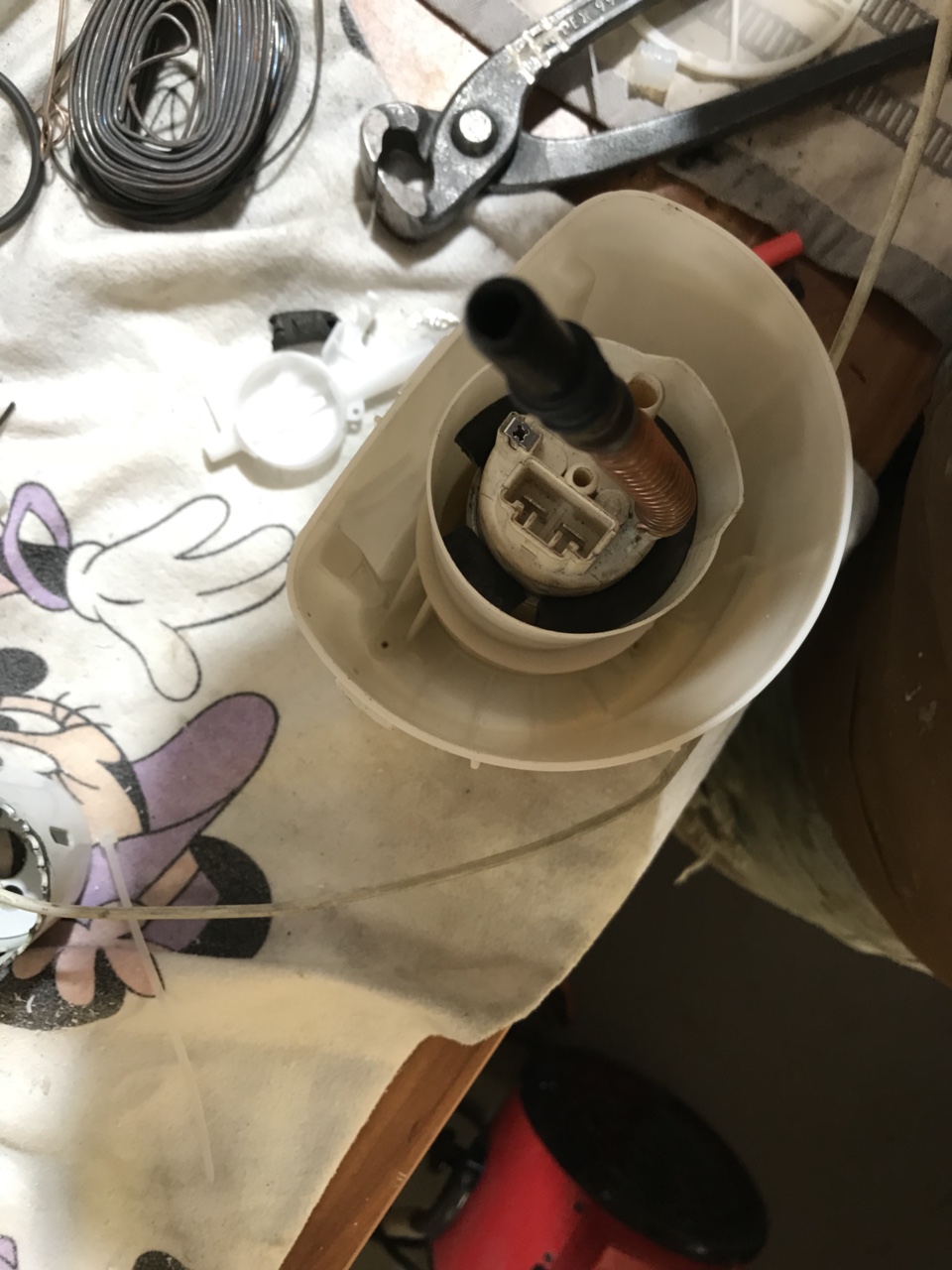

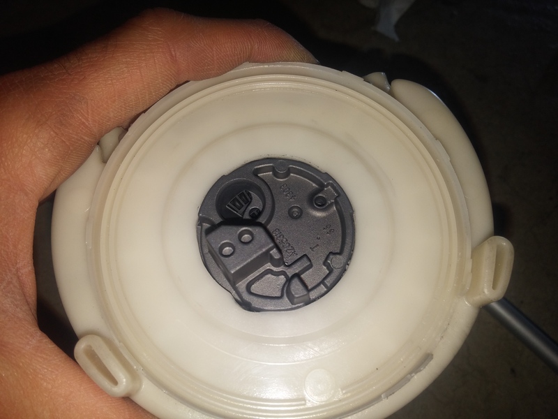

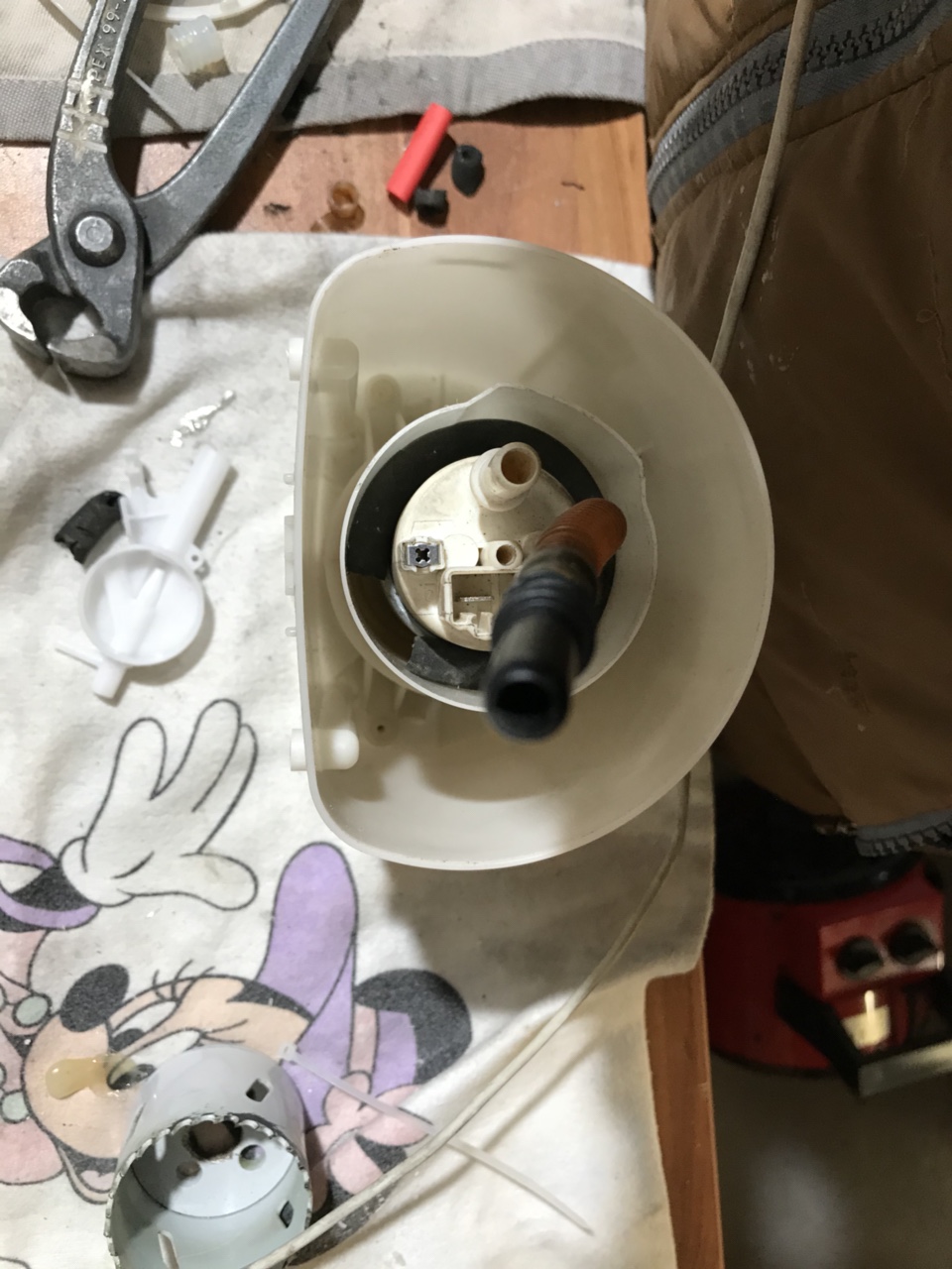

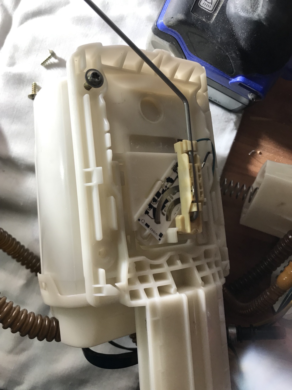

après panier sortie démonter pompe d’origine dévisser les 4vis à l’arrière de la pompe pour pouvoir accéder au dernier qui tiens le couvercle embout torx t20 je crois débrancher l’alimentation et les durite facile 1a7f7c2ec53a051b2bef0741d0a7de0a.jpg9e45b215d98c84fb7c9a31a9e0a92c61.jpg
on ouvre le capot et on as accès à la pompe et ses joint ne pas hésiter à tirer vers le haut vu que c étanche c force un peu et on se retrouve avec ca cb5b819e2b1b5469549a8b7f7967a89a.jpg

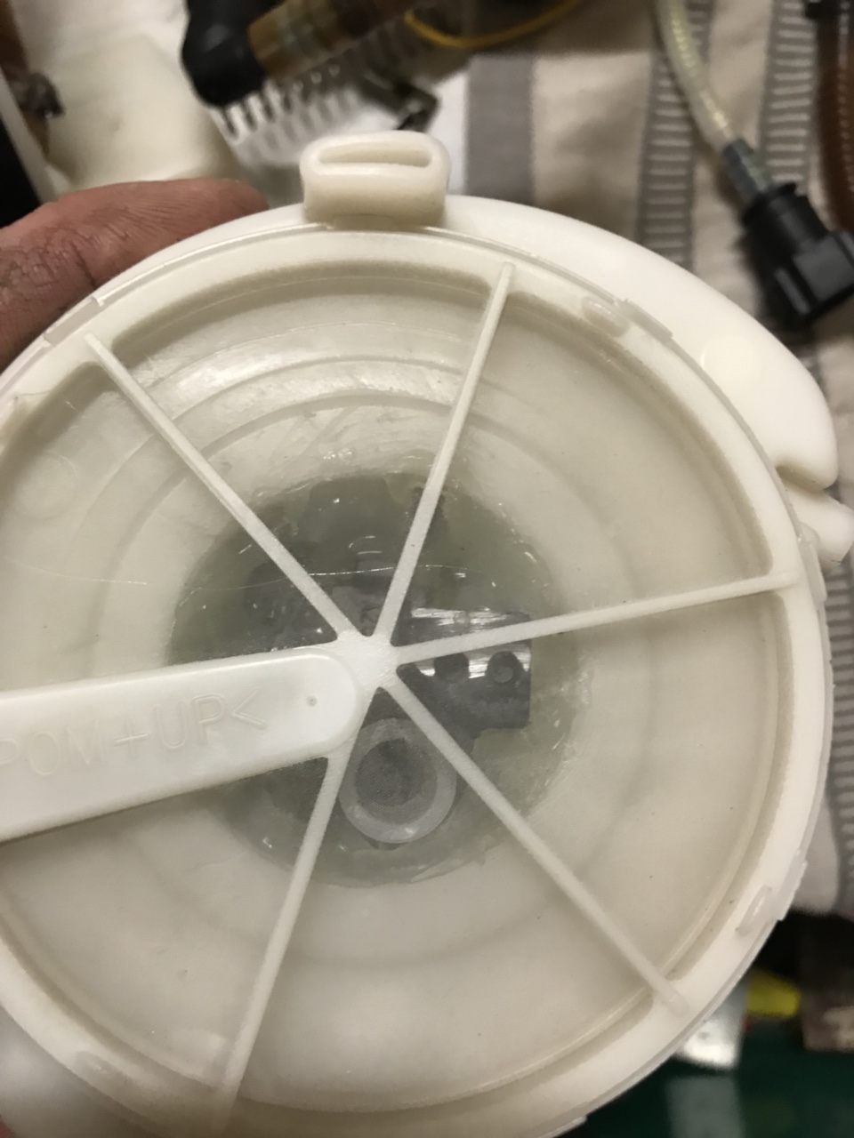

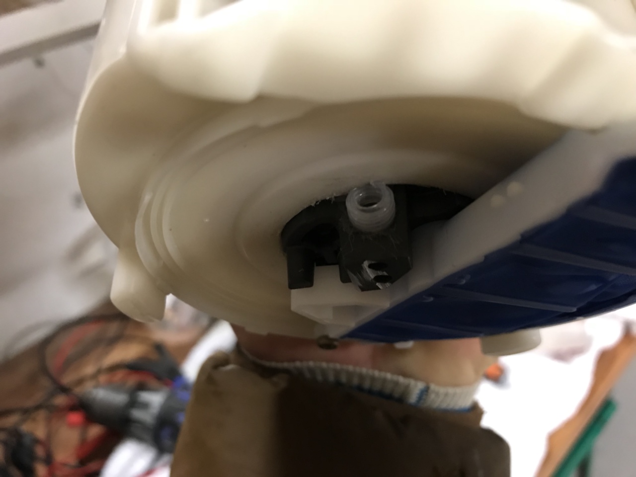

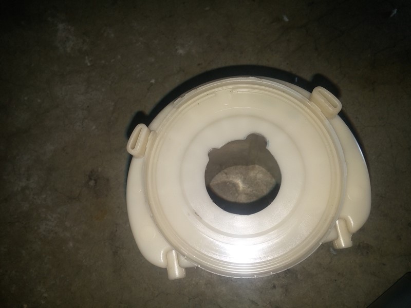

donc jusque là je pense que c pas bien sorcier si on se débrouille et maintenant passons a La nouvelle pompe dc effectivement le panier est joli mais fini à la poubelle mdrrr dc même punition on enlève toute durite et on casse le panier par l’intérieur on sort la pompe et on se retrouve avec une pompe plus fine et avec deux sorti en bas pour aspiration on coupe juste les deux fil rouge et noir pour de l’alimentation de la nouvelle pour le greffer sur l’ancien panier qui est jaune et noir dc le jaune avec le rouge et le noir avec le noir 1b89ad17a676e1a873429e971832612c.jpg

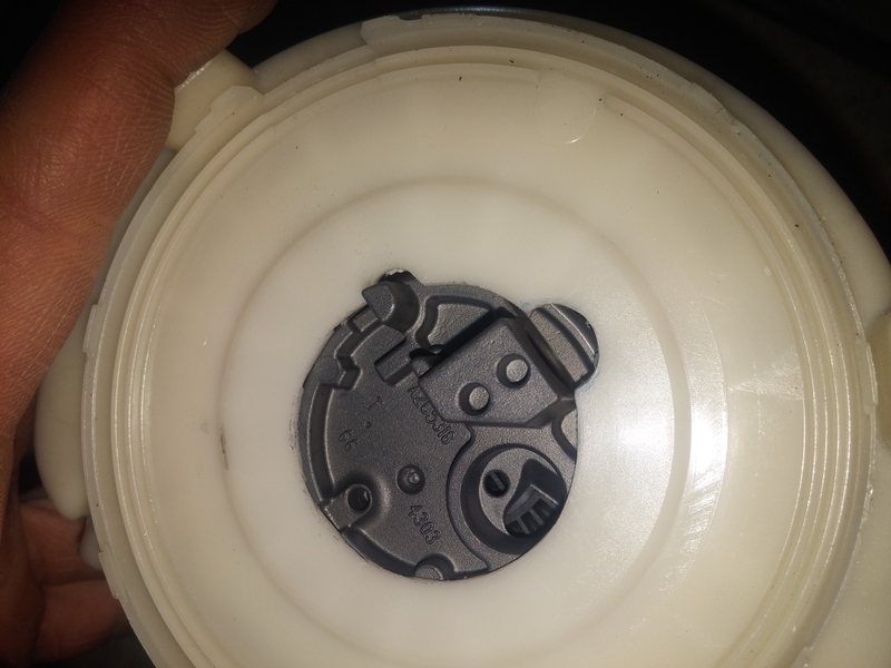

alors maintenant pour la nouvelle pompe il faut la descendre au plus bas moi j’ai fait un trou de scie cloche de 32mm je crois pour pouvoir la centrer par le bas sinon vous verrez v un peu difficile pour tomber bien comme il faut pour le calage on oublieras la colle chaude qui était très bien mais a durer 1journne et j’en paye les conséquences dc voilà ma deuxième solution j’ai caler avec une durite rigide de 9/10mm au dessus pour la maintenir ds le trou plus grand moi par la suite j’ai voulu conserver le filet du bas en m’étant une durite à fleur du filet mais batiste me conseillais de sortir de 1cm à votre convenance Dc je met les dernières photos et si vous voulez plus de détail n’hésitez surtout pas en espérant avoir aider certain à vos manette lollll5ae12ee4fc3a4067185bb2a9deda22a0.jpge26cc75e9ef1449dfe2180a170f38506.jpgbf85a531aa50bb4bdd3137478538ed66.jpg
la photo avec le filet y avait encore la colle mais c pareil avec la durite pour caler je dois la ressortir dc j’en ferai une avec la durite de calage et voilà une fois tout remonter tout propre

En fait apres avoir comparé les 2 pompes je m aperçois que celle de rs6 n a meme pas besoin d etre etanche avec le panier... Puisqu elle aspire uniquement par le dessous ! Du coup je pense le faire sans mastic et la descendre tout au fond du panier en conservant le petit filtre bleu d origine. Normalement elle ne devrait pas dejauger plus que celle d origine !
regarder bien le système d'origine, l'aspiration principal ne passe pas par le filtre et en effet pour la RS6 pas obliger d'être etanche ;)

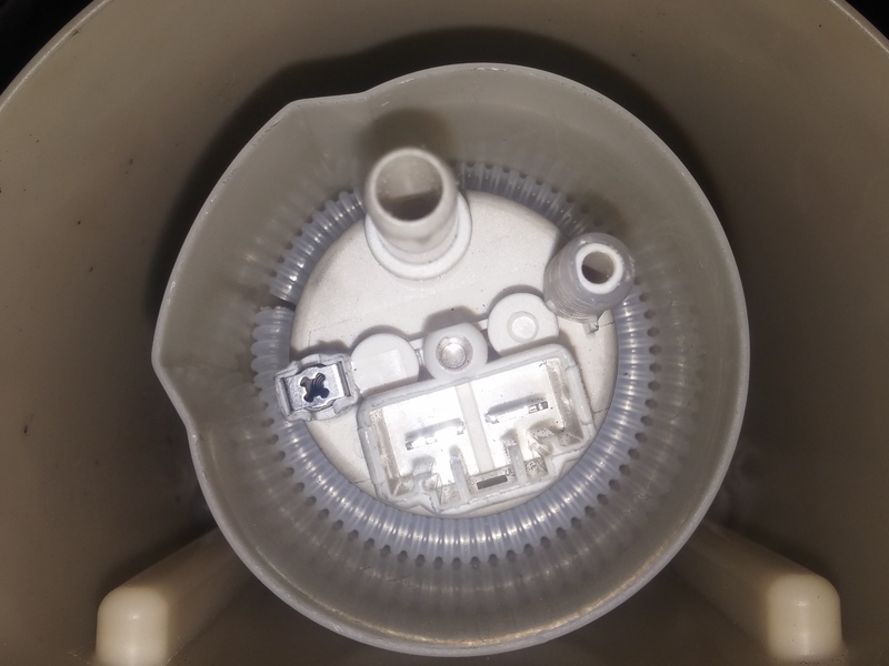

Au début j'ai voulu découper le moins possible (découpe de 34mm de diametre) :
Mais après réflexion j'ai changé d'avis car avec ce système je ne pouvais ni remettre le petit filtre grillagé d'origine ni le bleu fourni avec la pompe de RS6. J'ai donc décidé d'élargir l'ouverture à 38.5mm de diametre (il faut etre très précis, je l'ai fait à la lime car l'intérêt est que la pompe rentre limite en force pour qu'elle soit bien calée) :

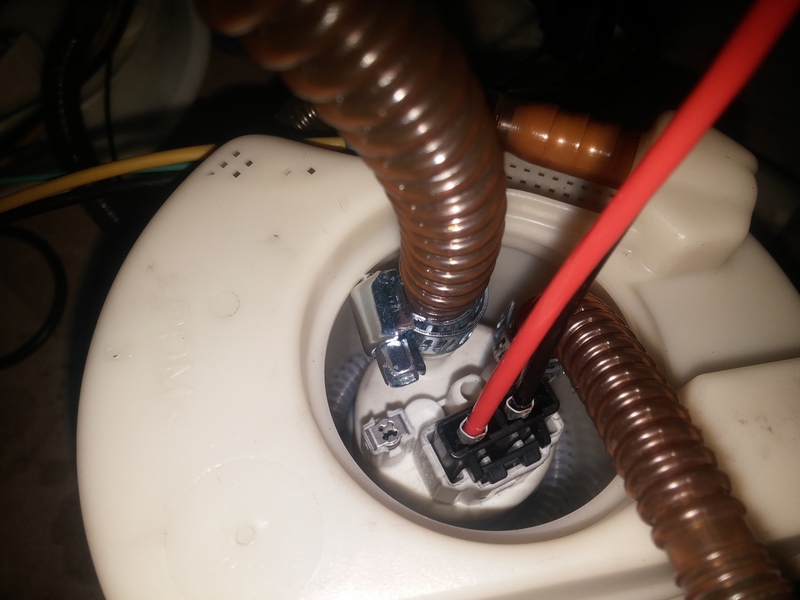

J'ai pris un bout de durite fournie avec le panier de la RS6 et je l'ai découpée à la bonne longueur et je m'en suis servi pour la rentrer en force autour de la pompe, du coté du haut pour bien la caler :
Elle rentre au poil ! Ca force suffisament pour que la pompe ne bouge plus du tout, ainsi elle est calée du coté du haut grace à la durite et du coté du bas grace au fait qu'elle est "emboitée" dans l'ouverture faite dans le panier.

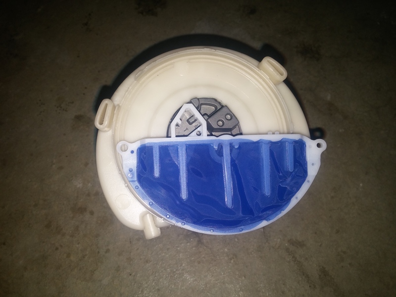

Ensuite j'ai remis le filtre bleu :
Et là j'en suis là :
