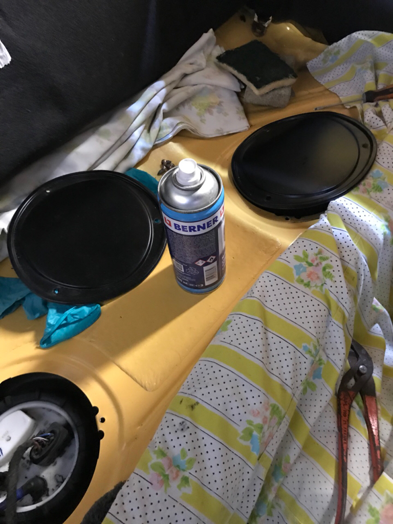

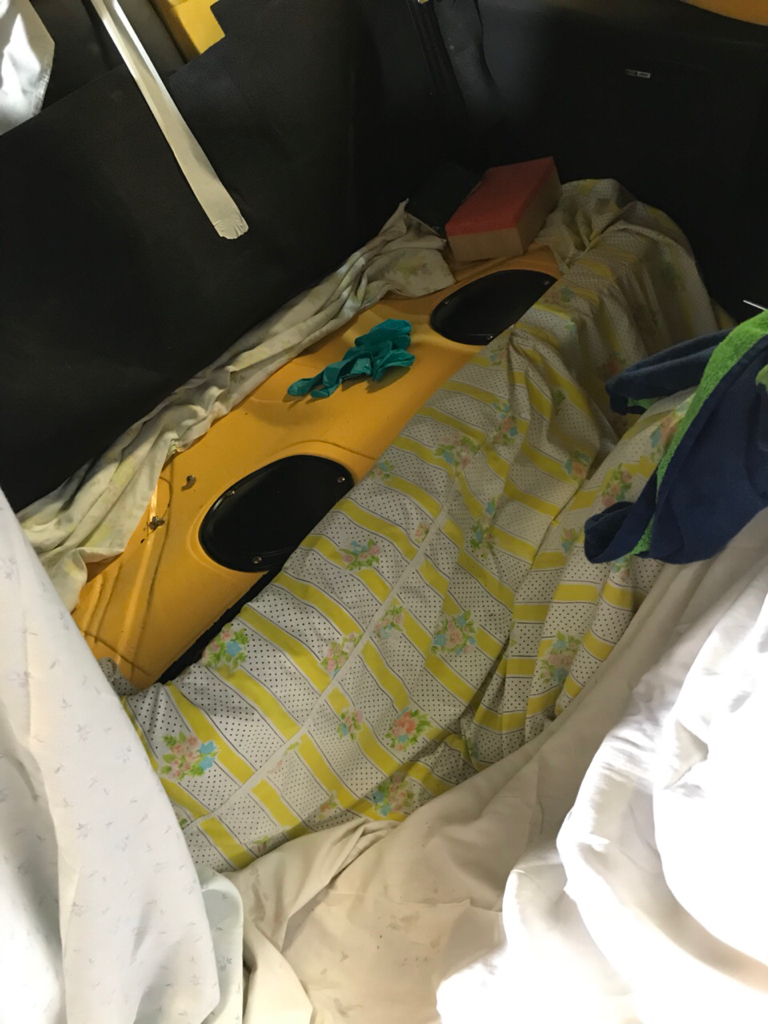

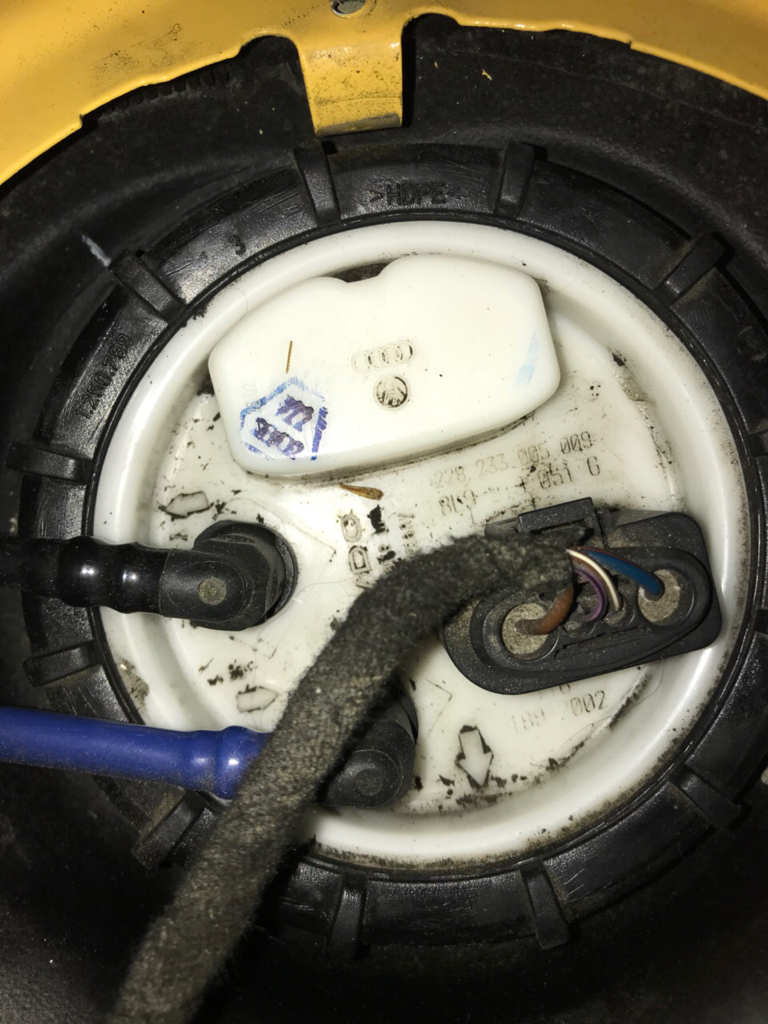

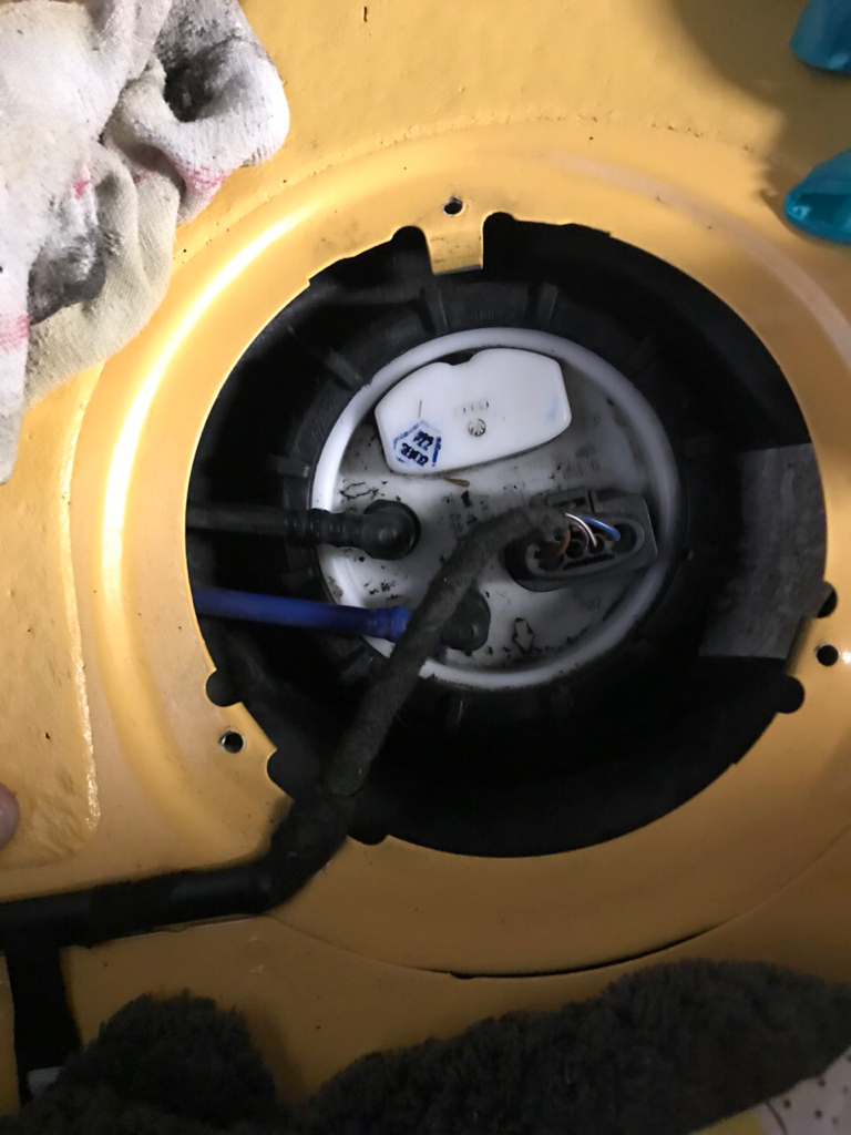

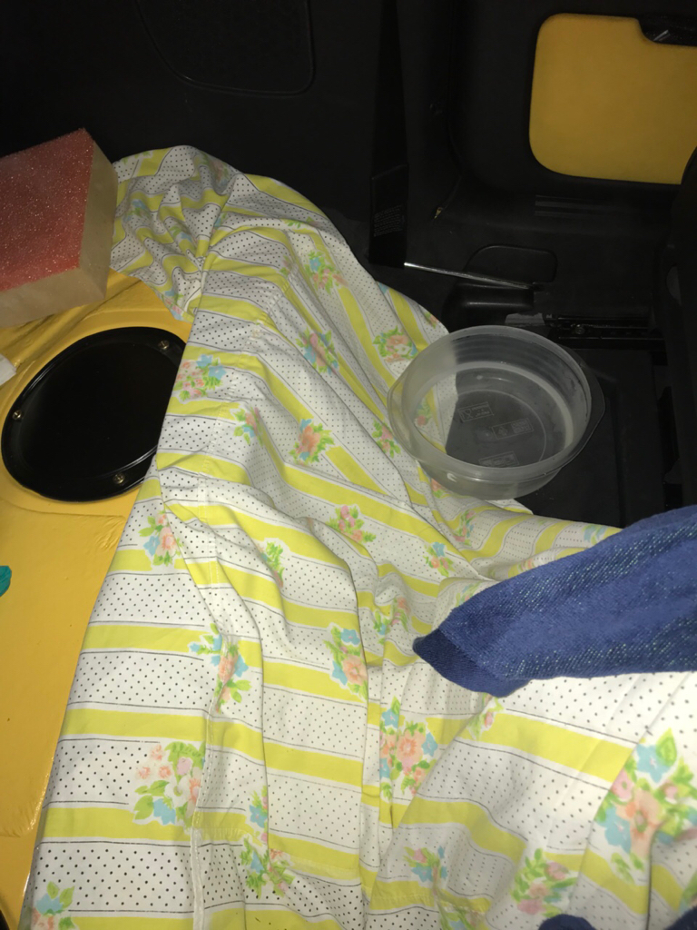

Bonjour les amis bon hier soir début des travaux pour la fameuse pompe c6 ni connaissant pas forcément je fait tkilement pour que cela soit prêt pour samedi pour l’instant protection avant toute chose pour limiter les risque lolll j’ai été interrompu par un petit souci perso hier mais chose réglé dc se soir je mi remet merci à Cedric et jos pour leur soutien dc premier cliché du chantier y’a la pression derrière mdrr
839a2c322b1b08c0fe6a50377270a8d6.jpg11c3e864034d5e9b225954667cb4cac0.jpgb31b0e1482cf61b8a22e20eeae9c1193.jpg4fa6e6838b3c8ae6a6e849de15a44d62.jpg8e6479ea93668ced616c56556a19fa2e.jpgo 516b32b10592977f47b295cc6bedbfe2.jpgje m’y remet ce soir les gars à plus

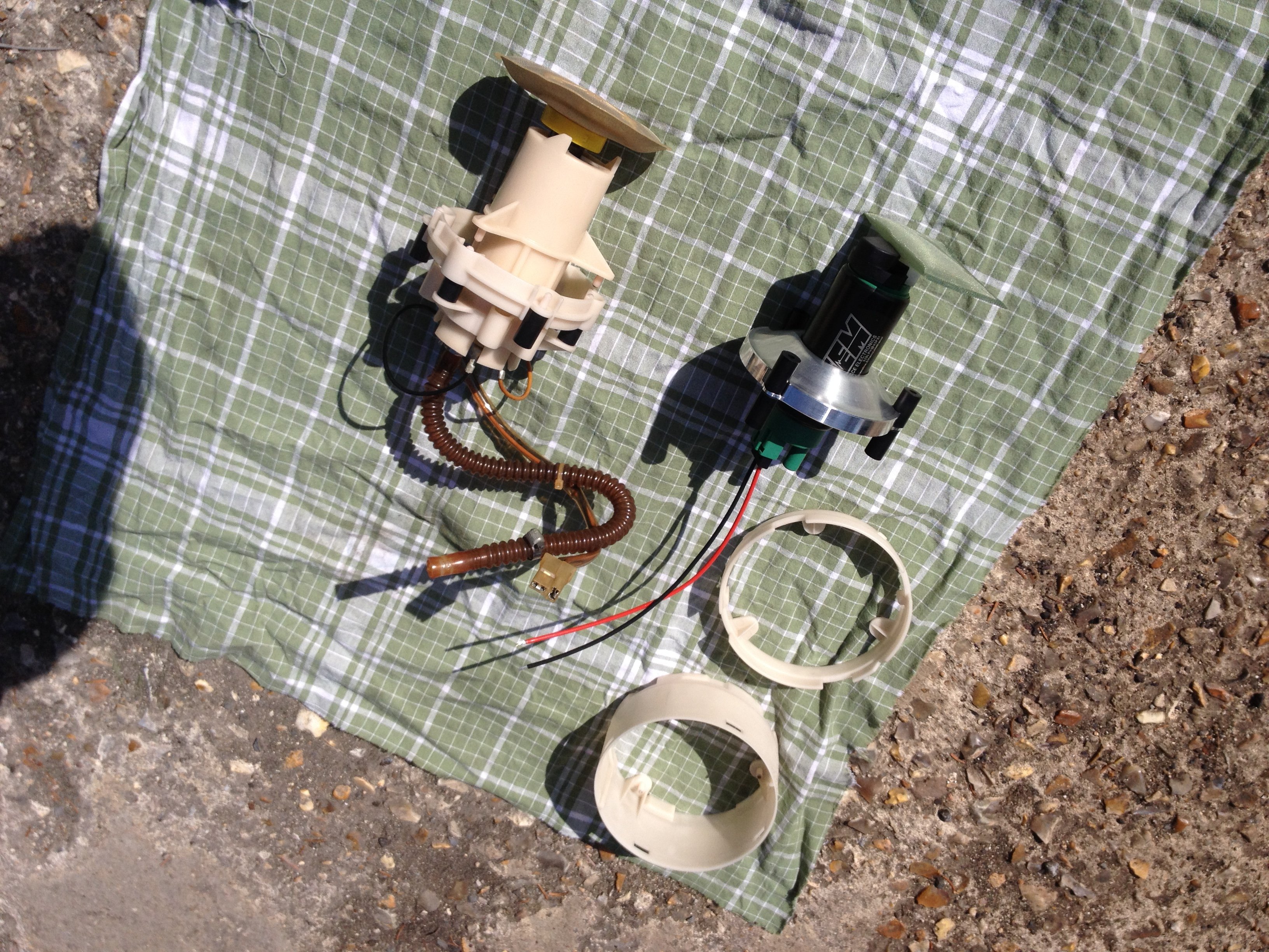

Ça fait quelques semaines que je roule avec celle de RS6 C6 : comme disais Cédric, c'est Baptiste qui a fait le montage. Pour l'instant, RAS. La pompe est silencieuse et fonctionne bien. Je crois que j'ai déjaugé quelques fois quand j'arrivais vers le quart du plein... Il faudrait que je réessaye pour voir quand ça le fait précisément.

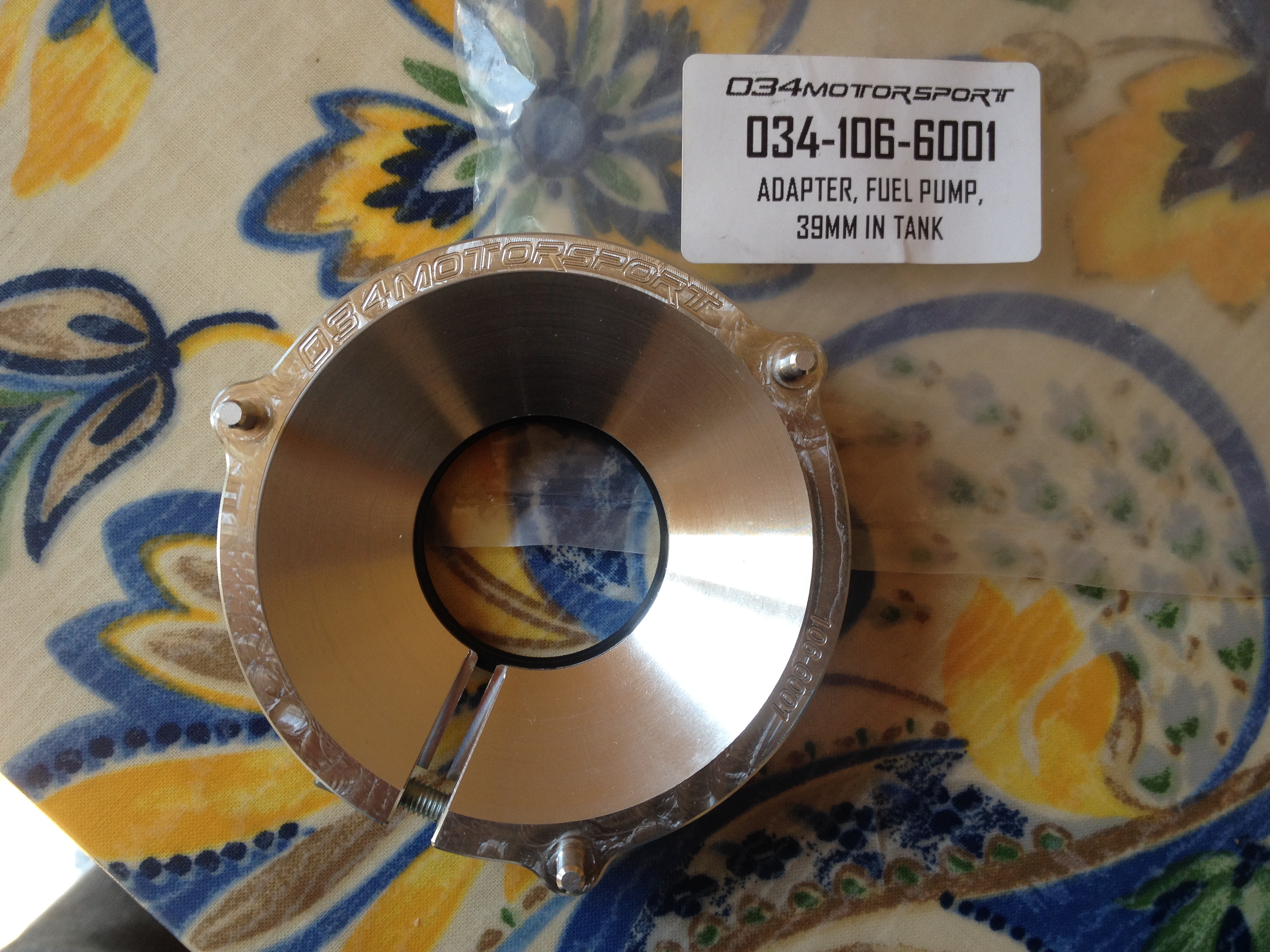

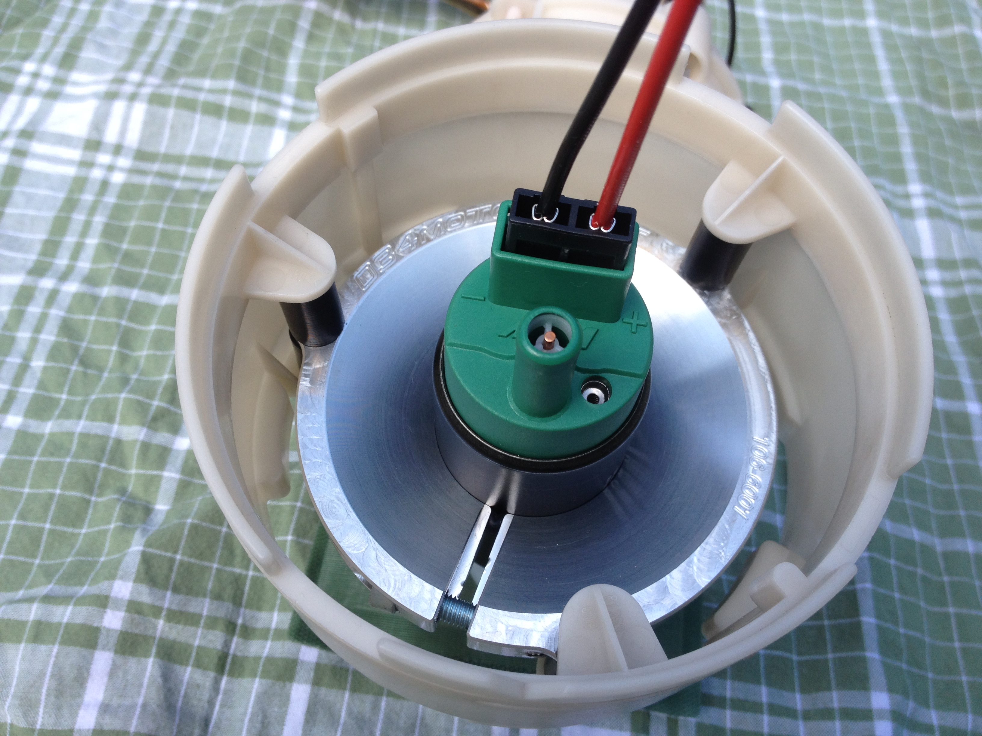

Bon, on n'a pas les mêmes autos, mais sur L'A4 j'ai une pompe AEM 320l/h e85 + support 034motorsport dans le panier d'origine, et même 50Km après que le voyant de réserve soit allumé je peux appuyer à fond en courbe sans problème, les injecteurs sont bien alimentés, ......
